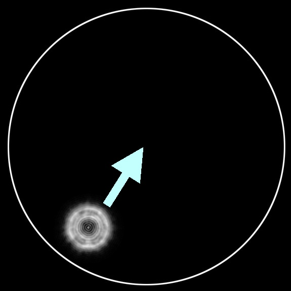

Etape 1 option A : la collimation à l'envers
La méthode classique consiste à utiliser les trois vis pour recentrer l'ombre le mieux possible dans le donut. Déjà, je ne sais pas vous, mais moi, même avec une cible ajoutée sur l'image, j'ai du mal à estimer si mon ombre est bien centrée. En gros oui, mais avec précision sûrement pas. Par ailleurs, dès qu'on bouge les vis de collimation, l'étoile bouge aussi dans le champ de la caméra, or il faut qu'elle soit centrée en permanence pour collimater. Bref, on passe son temps à bouger une vis, appuyer sur la raquette, bouger une vis, etc. Pénible.
Gary Seronik, qui écrit dans Sky & Telescope, revue américaine, propose une méthode dérivée que je trouve très simple à réaliser. Je vous la résume ici en français :
On part donc de ça, étoile centrée dans la caméra, bien défocalisée voire zoomée pour bien voir le donut. Ensuite, on va agir non pas sur les 3 vis de collimation, mais avec la raquette ! Ce qui va avoir pour effet de déplacer l'étoile dans la caméra, mais aussi...de déplacer l'ombre dans le donut. On cherche la position dans le champ de la caméra pour laquelle l'ombre est la mieux centrée. Ensuite seulement, on va jouer sur une des vis de collimation. Si on touche ces vis, l'étoile va se déplacer dans le champ de la caméra. On cherche laquelle permet de centrer au mieux l'étoile, et on tourne doucement jusqu'à ramener l'étoile au centre. A l'issue de cette étape, on a amélioré la collimation, mais elle n'est pas encore parfaite, loin de là. L'auteur propose de refaire le focus, puis de défocaliser, mais moins que la première fois. On réitère jusqu'à avoir une ombre centrée et bien visible avec peu de défocalisation.

C'est pour ça que je conseille d'utiliser le FX machin. Ca stablise l'image, tu as bien le temps de voir ce qu'il se passe.
Une fois que tu l'auras fait 4-5 fois, tu sauras probablement t'en passer, mais au début ça aide carrément

Ça ne part pas en vrille si tu finis toujours ta MAP dans le même sens (en poussant le miroir vers la lame de Schmidt). Enfin, pas trop

Ah oui j'oubliais @ouki, tu as bien un filtre rouge qui traîne dans ton barda ? Utilise-le...

Oui , moi j’enlève un peu la pression de la vis en revenant un poil (vraiment un poil ) .
Les premières fois sont un peu déroutantes quand on fait la collim à l'étoile artificielle et un oculaire de fort grossissement .
