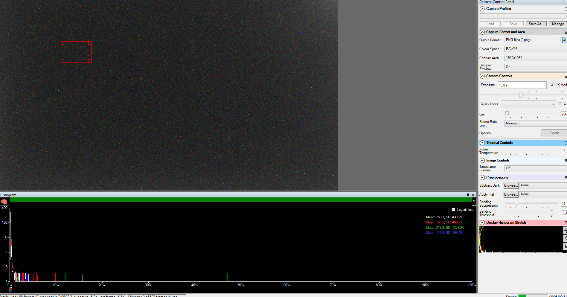

Message par Forest » 10 mai 2020, 11:43
Dark proche d'un gain unitaire suite aux tests :
sans banding suppression
avec banding suppression a 20
La meme à 16 secondes :
Ca brille pas mal en haut à droite.
sans
avec
Test pour reglage Brigthness
Voila ce que ça me donne, en mode camera obturée.
Camera a 36°C. Il faut en théorie augmenter le brigthness.
Bon sauf que les drives ascom touptek ne permettent pas le réglage du brigthness contrairement au drivers touptek sans ascom

Les tests du capteur sous sharcap, en intérieur, camera vers 36 °C

Salut, tu évoques la fonction banding suppression. Je n’y ai jamais touché dans SC. Ça s’utilise comment ?
Forest
Messages : 1242
test Imx 385 rising tech
Message par Forest » 10 mai 2020, 18:11
Dans le préprocessing, je la mets sur 20 perso..et voila. Ca a l'air d'être efficace. :D

Message par clouzot » 10 mai 2020, 18:17
@apo Tu verras le banding sur tes darks, s'il en existe avec ta 533 (pas l'impression) en stretchant suffisamment l'histogramme (dans Fitsworks ou autre soft qui le permet) sous la forme de bandes horizontales alternativement sombres et plus claires, genre quelques pixels de haut chacune. Si les bandes sont plus larges, c'est une perturbation du 50Hz de l'alim de la caméra, et dans ce cas il vaut mieux passer en alimentation 12V sur batterie.
La façon habituelle de le régler (conseils de Robin, l'auteur de SC, avec 2-3 ajouts maison)
- faire des poses de darks, quelques secondes maxi, au gain auquel tu travailles habituellement
- stretcher pour voir s'il y a du banding (le faire avec le mini display histo en mode auto par exemple). Si oui :
- monter le threshold au max
- monter le suppression jusqu'à ce que ça supprime les bandes horizontales comme tu veux
- descendre graduellement le threshold jusqu'à ce que le banding réapparaisse, le remonter juste ce qu'il faut
- et voilà
Si jamais tu l'utilises, il faut absolument que tu prennes tes darks avec les même réglages de banding. Pour les flats on s'en fiche car le banding suppression n'est appliqué qu'aux parties sombres de l'image.
Dernier truc : c'est appliqué à absolument toutes les images capturées (darks, lights, flats, captures etc) donc le régler avec soin si on doit l'utiliser.
