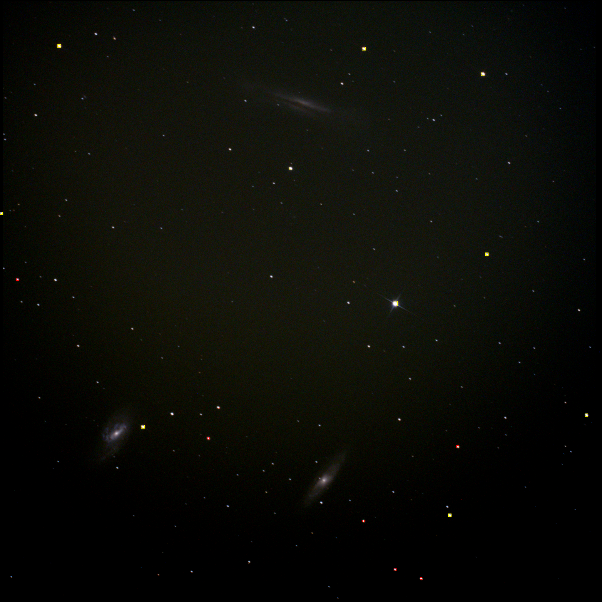

essai traitement startools sur le triplé du lion(6 min en tout)
image sortie de sharpcap sans retouche 12*64 s gain 200 + darks
image après traitement

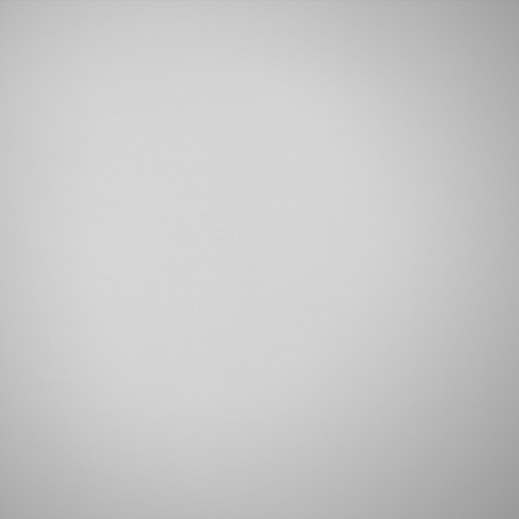

j'ai encore l'impression que le vignettage n'est pas centré je ne vois que deux possibilités : -pb positionnement mirroir secondaire mais je l'ai réglé juste avant ou PO mal centré ou de mauvaise qualité ????

Sur ce type de tube il est normal d'avoir de l'offset, tu ne peux pas avoir le secondaire parfaitement centré dans le PO...ou alors c'est qu'il y a un problème :mrgreen: Si le vignettage est légèrement décentré ce n'est pas très grave, ce qui est important c'est qu'il soit correctement supprimé par les flats.
Le secondaire est peu être sous dimensionné , dd'ou un manque de largeur du champ de pleine lumière par rapport à la taille de ton capteur.

voici un flat ouvert dans silril j'ai modifié un peu l'histo pour voir le vignettage
kikich
Messages : 895
va de kikich
Message par kikich » 18 mai 2020, 23:03
sur celle ci on voit mieux
