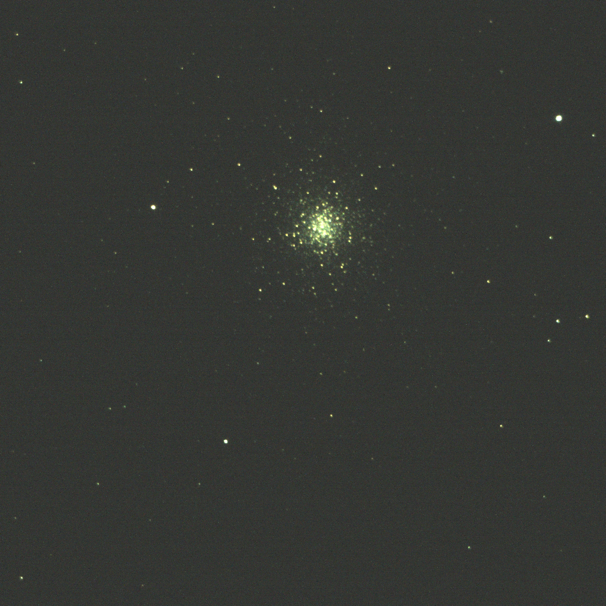

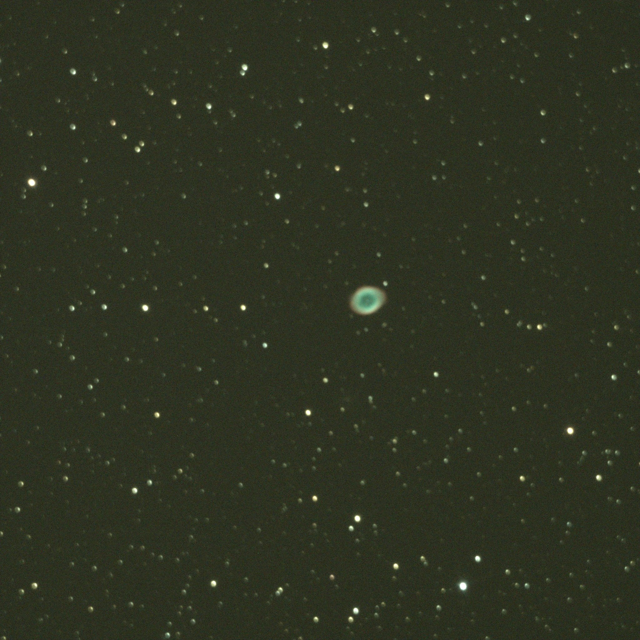

Merci donc @pejive pour son tuto sur les .fit afin que puisse vous montrer ce que j'ai pu obtenir.
M27 - 10 sec - gain 360
M57 - 10 sec - gain 221
27
J'ai ensuite essayé le live stack, vu mes difficultés, je suis resté sur des poses de 1 secondes, je joins une capture de 1 secondes (sur M13)
C'est simple mais je ne sais pas vraiment dire si c'est efficace: je ne sais pas pourqoi mais je ne peux pas "Debayerisé" le .fit du stack complet
vous n'aurez droit qu'aux vignettes de 200x200 pixels sauivegardés, pour une seconde et le stack complet.
Le .fit d'une seconde:
