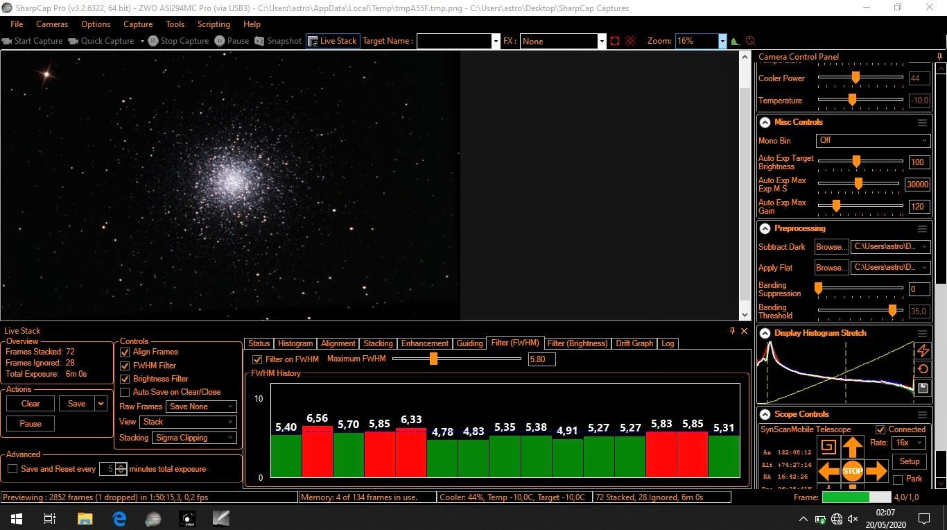

Je vois que ta courbe est bouffée à gauche, moi quand ça m'arrive sharp cap refuse d'aligner les images as-tu une technique pour empêcher cela ? En tout cas c'est magnifique et quelle définition :clap: :clap: :clap:
Christ
Messages : 493
6 minutes top chrono!
Message par Christ » 20 mai 2020, 20:04
Faut que tu montes ton gain la en pose courte sur le dob je stack à 350 ou 400 au lieu de 120 habituellement sur la heq5.
Et dans l'onglet alignement quand il voit passez d’étoile je met le digital gain a 8x.
Sinon tu pousses encore tes temps de pose tu fais comme maître @Steph 300 secondes la pose la ton black level il va bouger ;) !!
