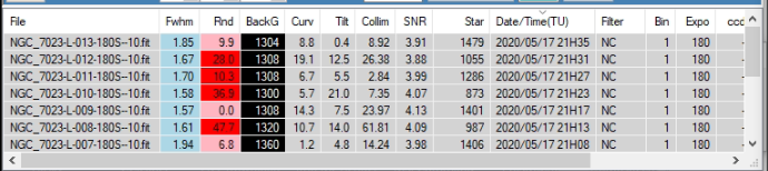

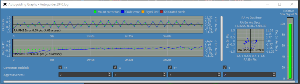

Help @Steph ou autres sur souci de guidage....
je suis sur l'Iris.... me demande pas pourquoi hein ... :mrgreen: :mrgreen: :mrgreen:
mais voilà mon guidage, en DEC c'est parfait, mais en RA, de temps en temps j'ai des dents de scie, sur les screen shots ci dessous tu vois le pb sur une image, puis sur le suivant c'est l'image suivante et c'est parfait....
résultat j'ai des roundness d'étoiles qui partent en vrille, cf les stats maxviewer sur l'écran suivant
est ce un pb de jeu en RA ? ou l'équilibrage à déséquilibrer légèrement ?.....
qui aurait un avis ?
ASI533 1ères images ...
Message par Steph » 18 mai 2020, 00:00
bemo47 a écrit : ↑
17 mai 2020, 23:43
Ça ressemble bien au problème de Mika, qui semble être la maladie des eq6, j'ai l'impression qu'il faut vraiment y mettre les mains dedans pour qu'elles fonctionnent correctement les bougresses. Mais plus qu'un simple réglage ou graissage, une révision mécanique en profondeur, notamment les roulements qui semblent e^tre un des points faibles, et qui se traduit par un suivi chaotique.

Message par bemo47 » 18 mai 2020, 00:06
Steph a écrit : ↑
18 mai 2020, 00:00
bemo47 a écrit : ↑
17 mai 2020, 23:43
aaahhhrrggg, bon, je vais commencer par un petit coup de serrage sur les jeux, du genre 1/8ème de tour ou moins même....
sinon, fais un petit saut rapide sur jitsi, j'y suis avec Clouzot ! https://jitsi.oratio.me/ava
image en ce moment avec SC et poses de 30s + dark et Flat

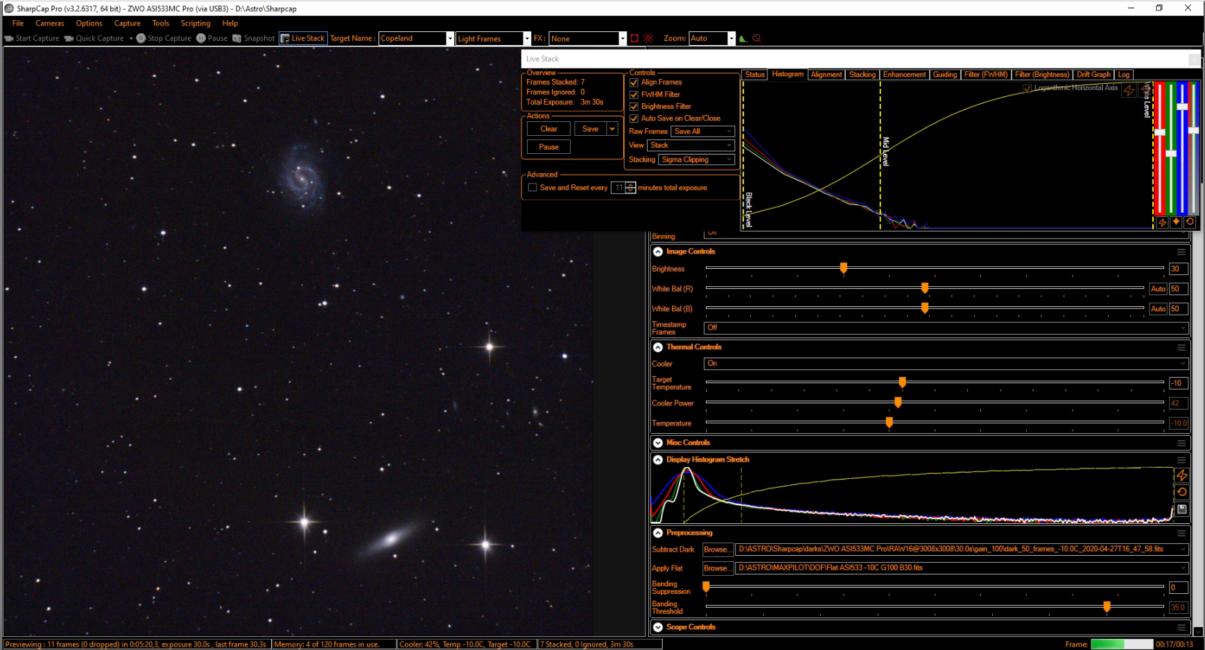

NGC4535 Galaxie perdue de Copeland et NGC4526 Galaxie perdue (Amas du Sourcil Brpoussailleux) je n'ai rien inventé..... :mrgreen:
Ici 3m30s en 7 x 30s avec dark et Flat

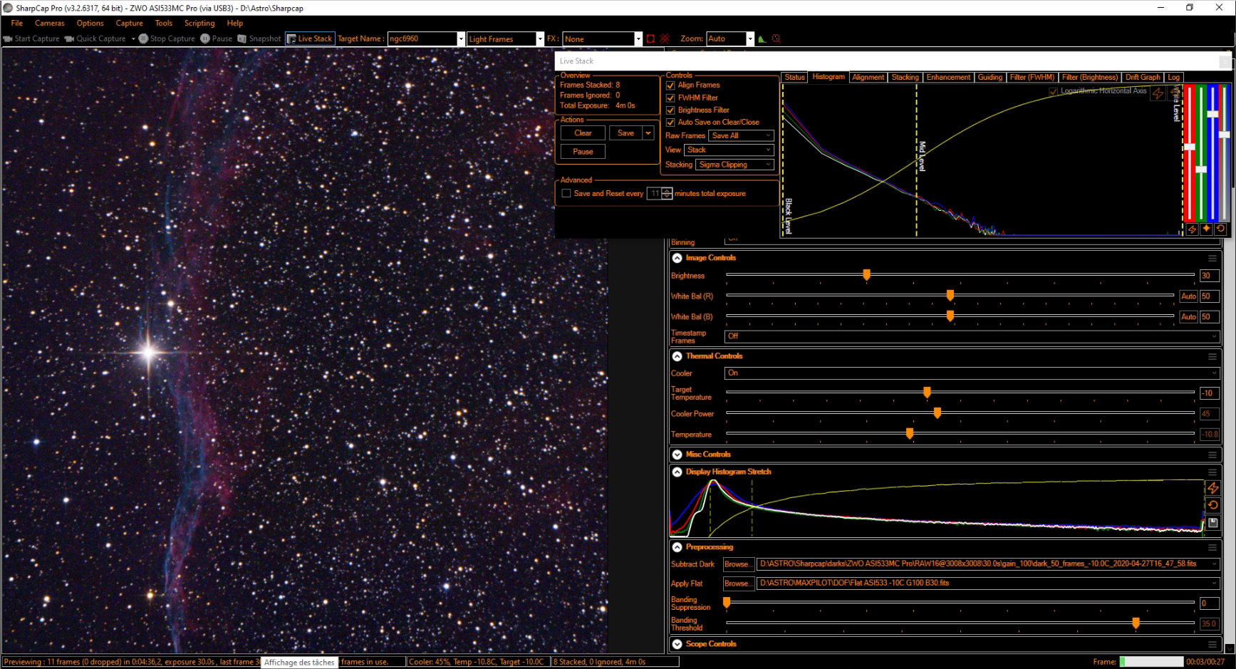

tentative rapide sur le voile Ouest, 4m, 8 poses de 30sec, mais mauvais équilibrage de couleurs.... ensuite j'y ai retravaillé mais sans succès...
peut être à retenter avec le filtre Dual...

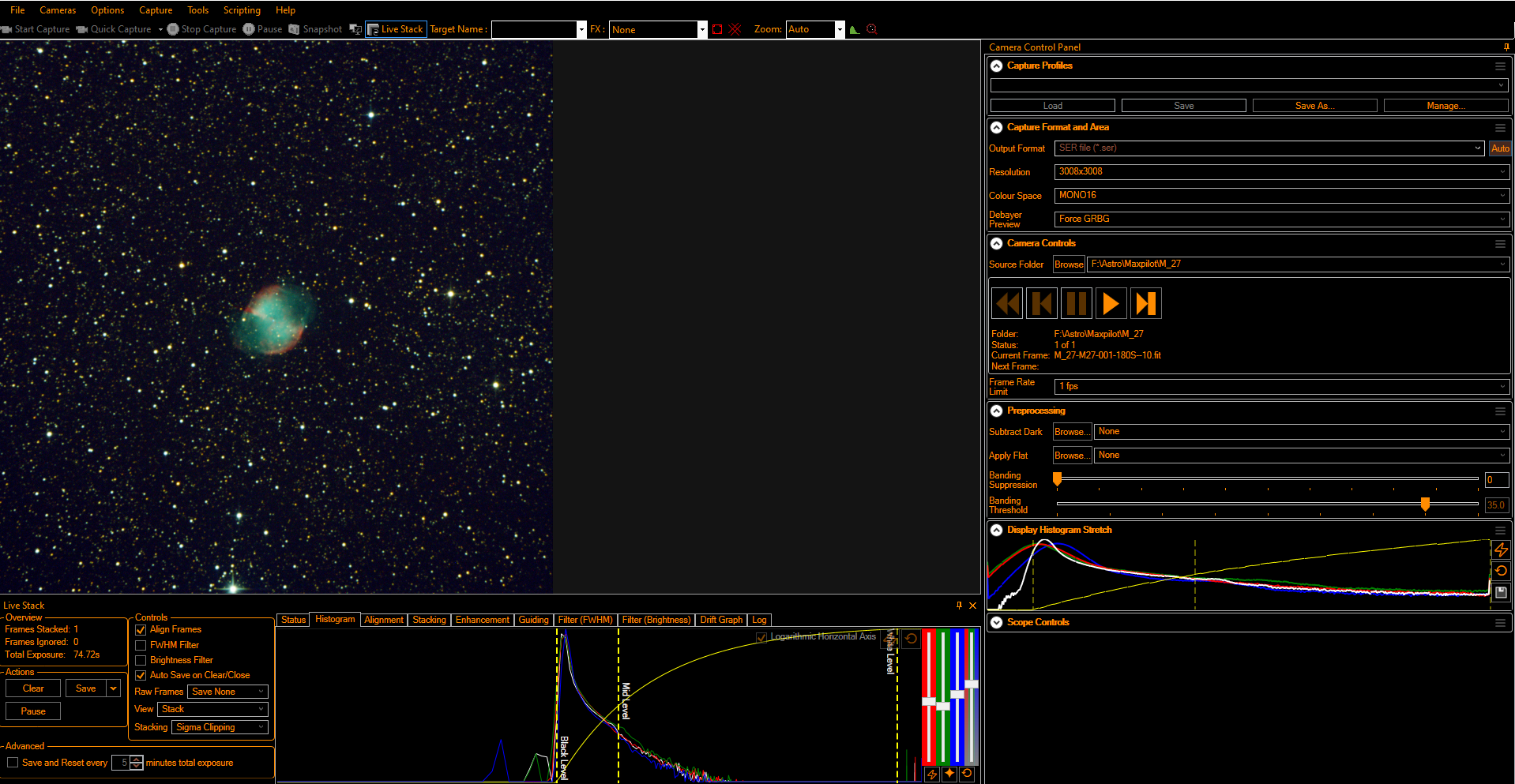

M27 1 pose de 180 sec
M27 6 x 180 sec

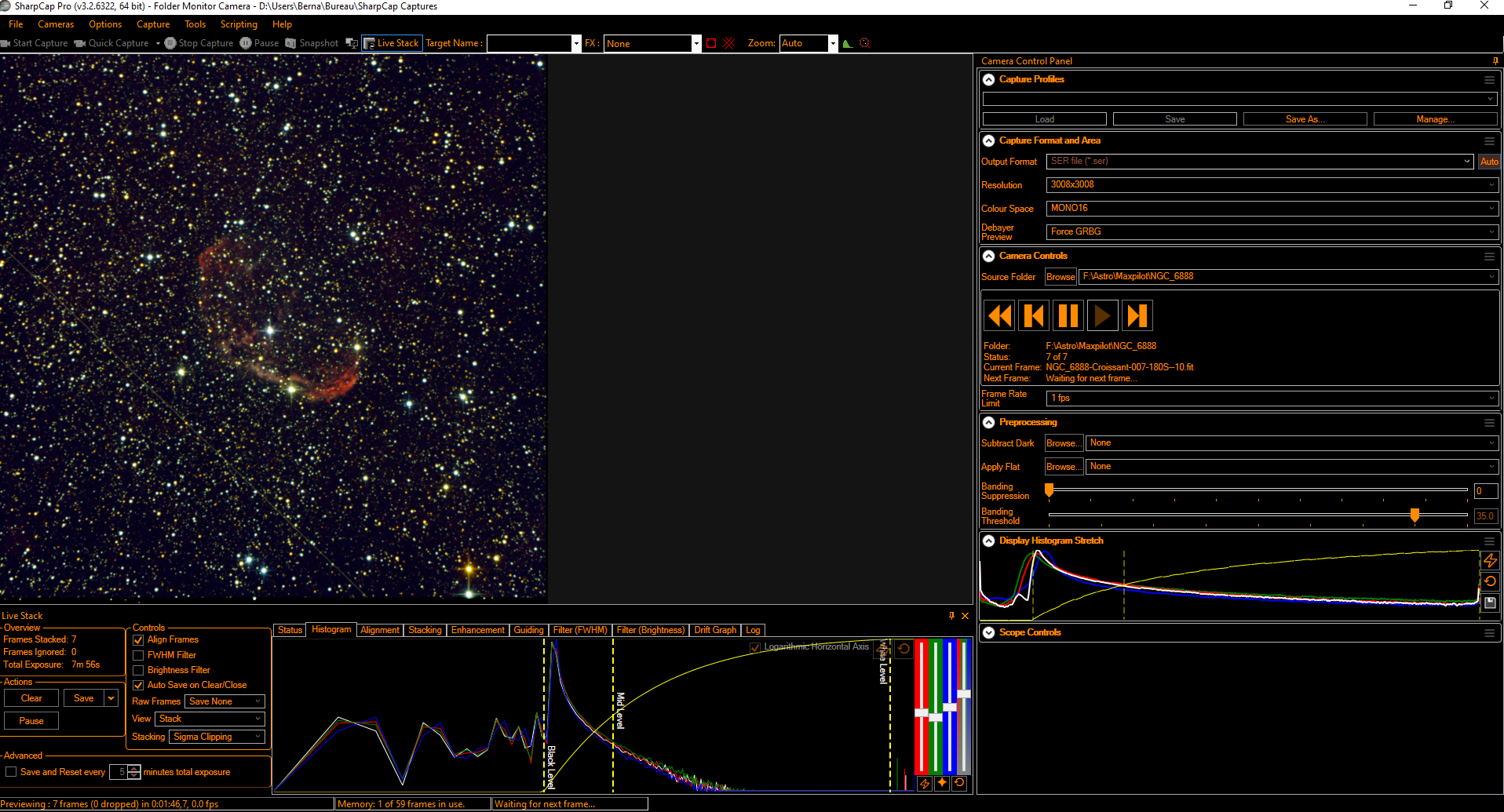

NGC 6888 Croissant 7 poses de 180sec, à refaire avec filtre Dual...

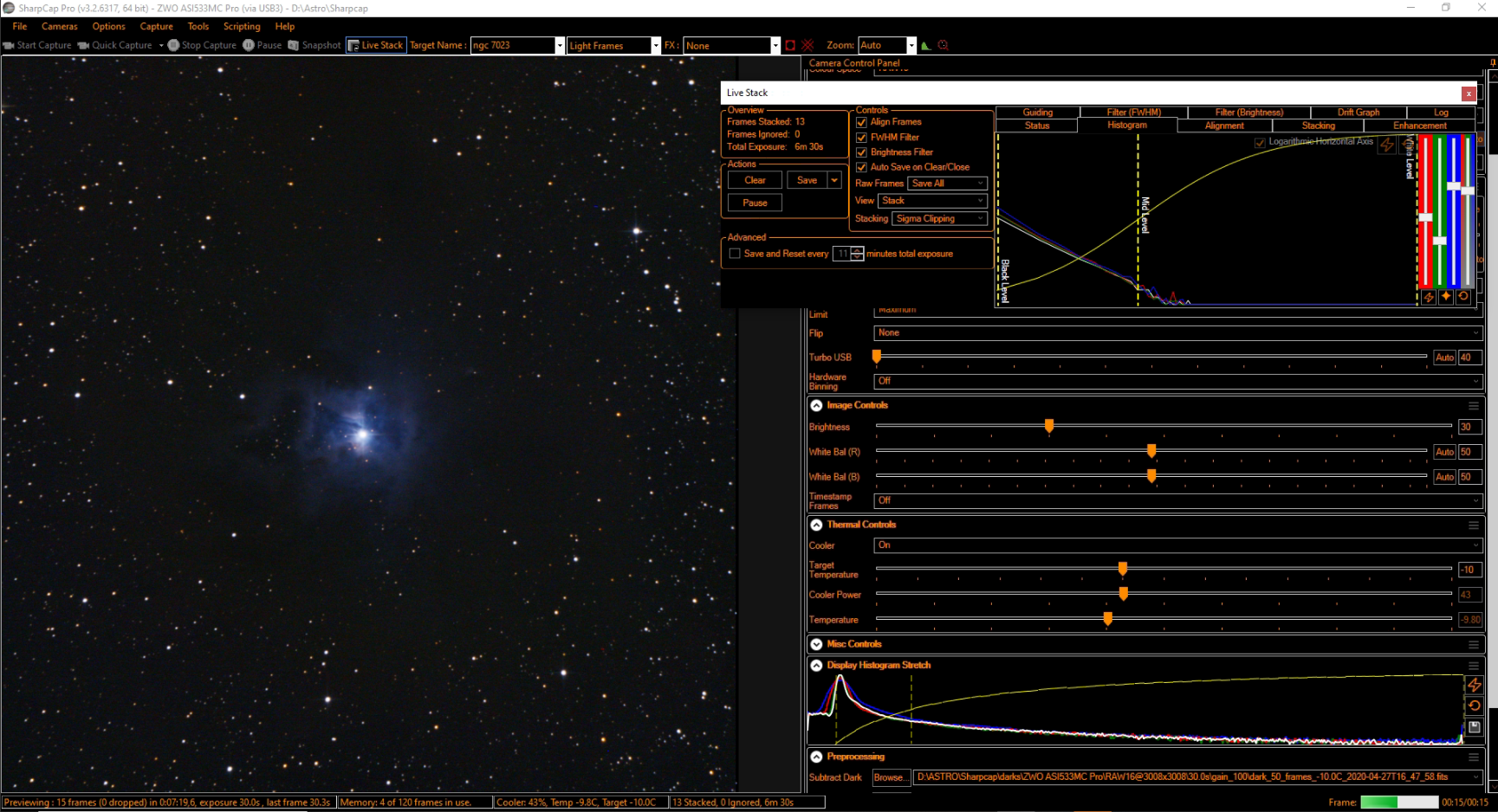

et finalement l'Iris, 24 x 180 sec, image de SC folder monitor, pas de dark ni flats (idem pour les images au dessus)
