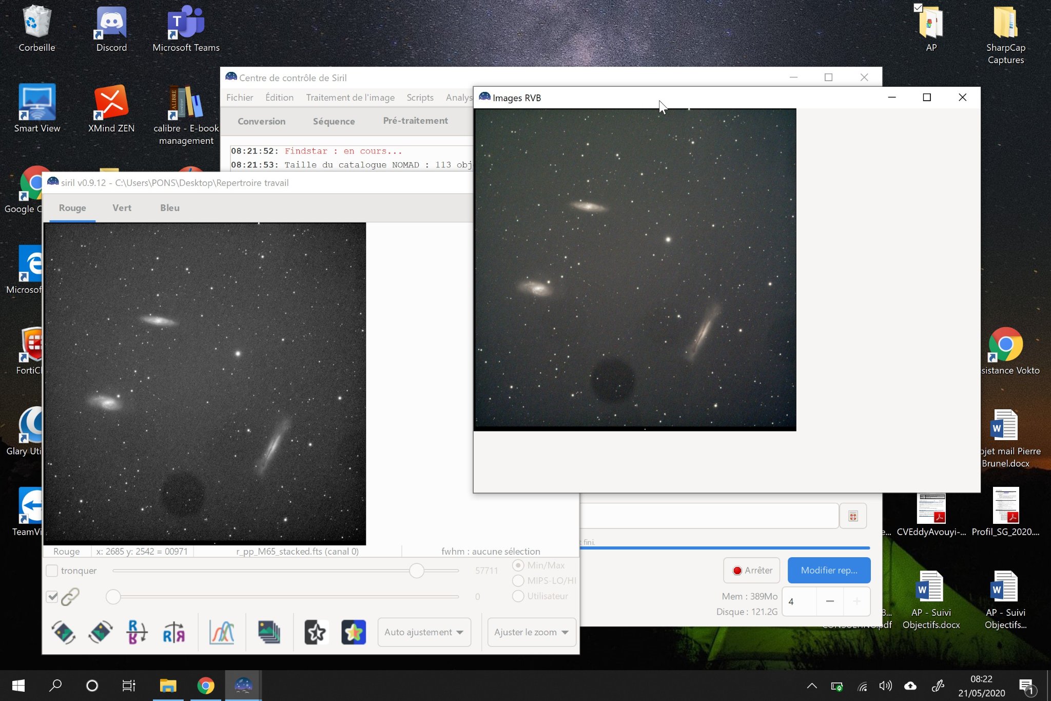

J'ai une tâche présente sur mes captures et sur mon master flat... mais qui ne s'annule pas après application de ce dernier.
Ce n'est pas visible lors de la session de VA. Par contre ça ressort après retraitement dans SIRIL. Du coup je m'interroge... Y-a-t-il un paramètre pour ça ?
Ci-dessous ce qui ressort après empilement dans SIRIL. Merci pour votre aide !

J'en ai eu une comme çà récemment: empreinte digitale sur le filtre IR-UV cut :mrgreen:

D'acc je vais ausculter la chaîne optique et ranger mes doigts ;-p
Mais Pas moyen de virer cette tache ? Genre "renforcer" l'empreinte du flat (je ne sais pas si on peut le dire comme ça...) ?

Les photos que tu montres ont le flat d'appliqué? Il ne me semble pas corriger correctement ton image.
Ce qui n'empêche pas de nettoyer cette tâche... Mais je pense que tu devrais tirer un peu sur l'histo pour vérifier l'application du flat...
Avec quels paramètres as tu créé ton flat?
