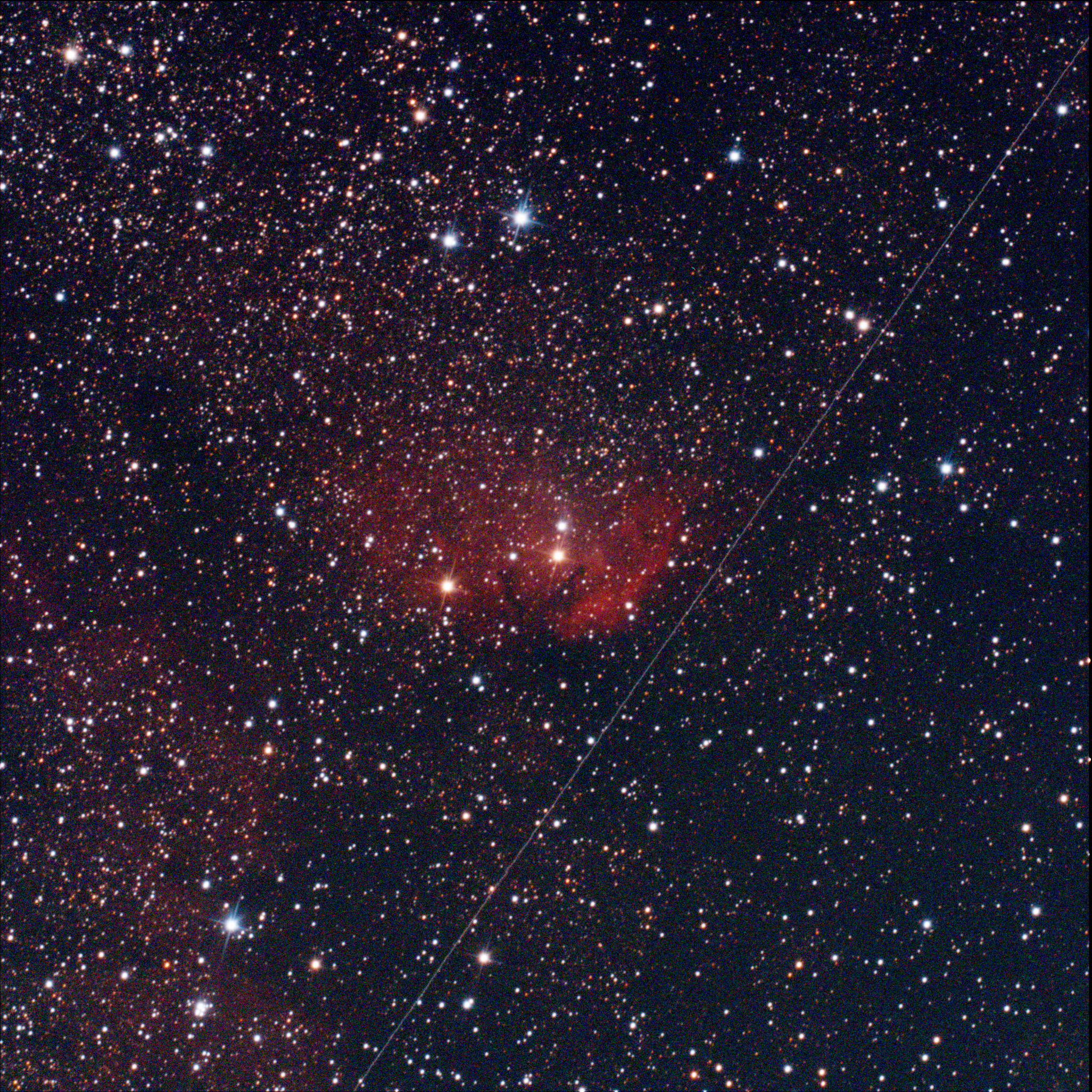

comme promis compte rendu de la soirée
les conditions étaient bonnes pour le ciel mais vent très présent en rafales dans ma région malgré cela le suivi était plus que correct même avec des poses relativement longues.
les images sont prises avec avec filtre L PRO, darks et flats et brutes de sharpcap
J'ai eu pas mal de satellites pourtant je suis en sigma clipping sur sharpcap
tout d'abord M51 8x180s gain 100
la chaine de markarian gain 150 13x90S
galaxie du tournesol gain 250 22x30s
galaxie du moulinet 12x120S gain 150
nébuleuse de l'aigle 5X180s gain100
nébuleuse amérique gain 100 5x180s
nébuleuse dont je n'ai pas noter le nom gain 150 11X90s

J'en ai profité aussi pour traiter quelques unes de ces photos avec startools et light room (5min max)

Super beau top. La dernière c'est la tulipe sh2-101 je l'ai faite aussi y a pas longtemps.

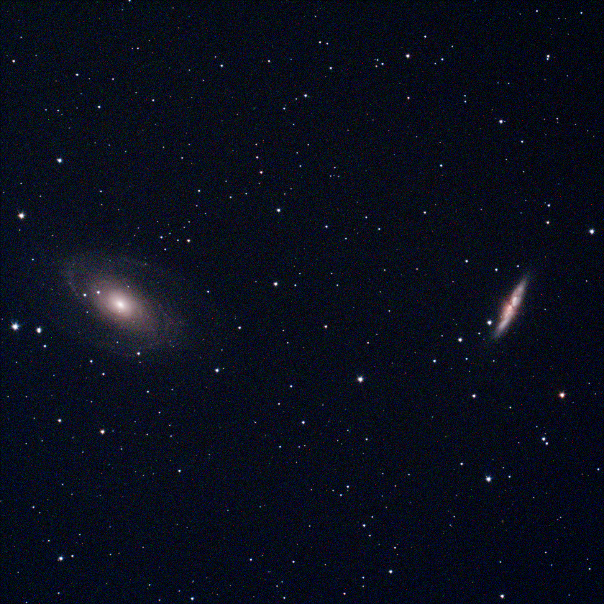

Message par kikich » 21 mai 2020, 20:45
alors petite crova d'hier
toujours pareil dark,flat, filtre LP Pro et brutes de sharpcap
M81 et 82
gain 100 expo 5x60s
nébuleuse de l'iris gain 150 expo15x45s
M51 gain 150 espo 15x60s
triplet du lion gain 100 expo 12x45s
