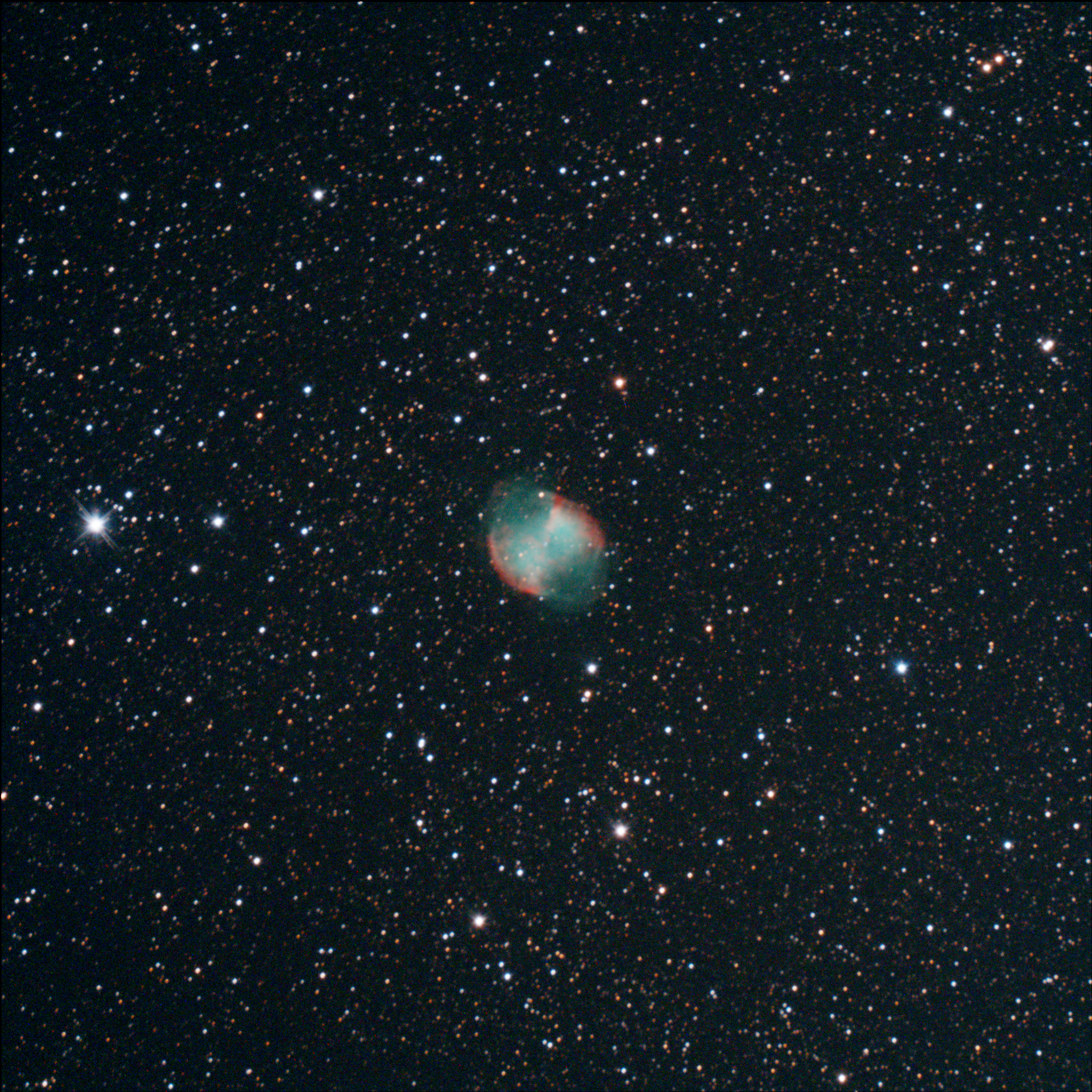

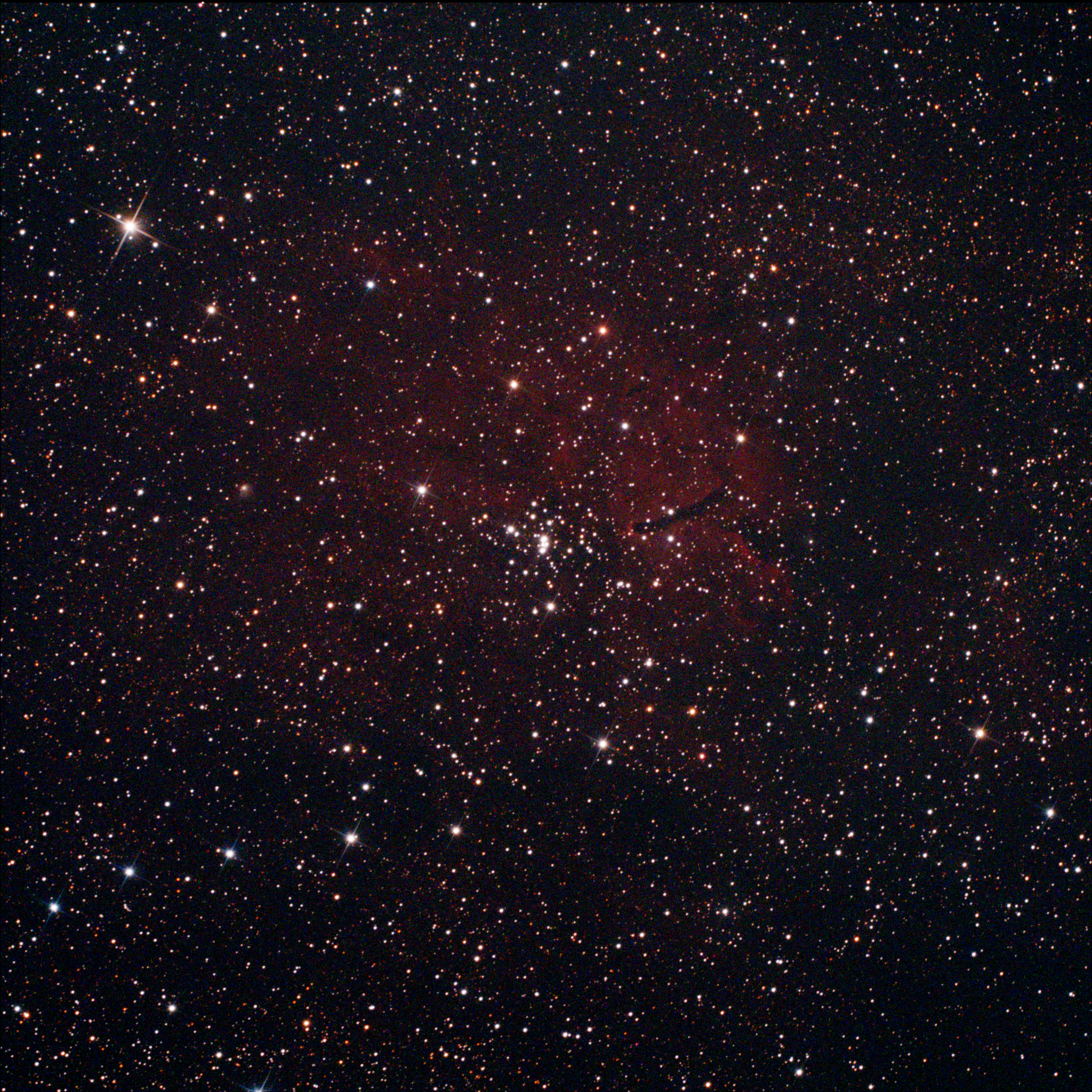

petite crova d'hier soir
toutes les images sont sorties brutes de sharpcap avec flats, darks et filtre l pro
m 27 gain expo 60sX11
M51 gain 100 expo 75s X 22
trompe d'éléphant gain 150 expo 60s X 32
galaxie du sèche cheveux gain 150 expo 60s X 10
J'ai hâte que ma bague de serrage concentrique au niveau du PO arrive car j'ai bcp de mal à centrer ma cam dans le PO avec celle d'origine :ninja:

Plutôt efficace ce filtre sur IC1396 et M27.
Par contre tu devrais refaire tes darks je pense, tu as des pixels chauds qui restent

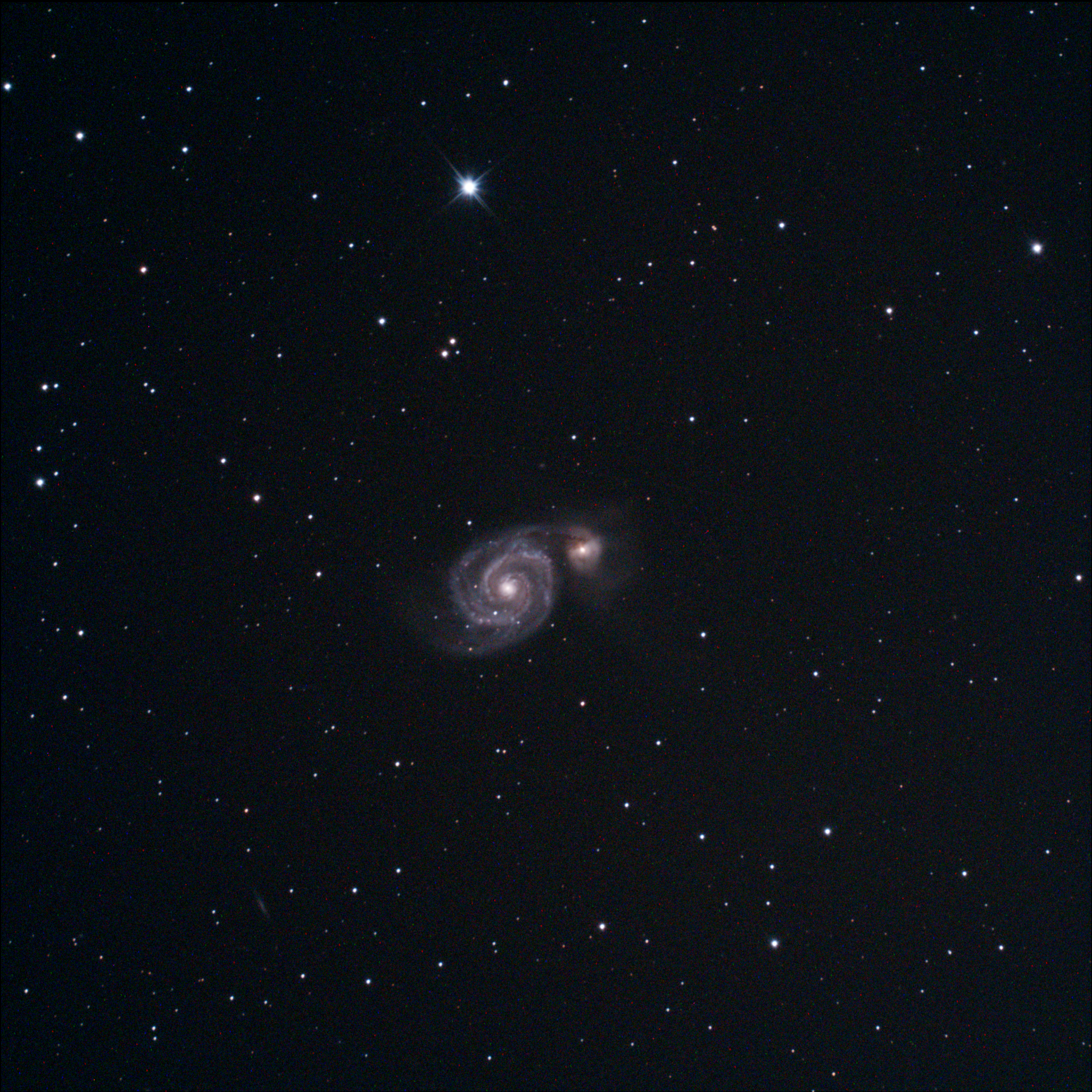

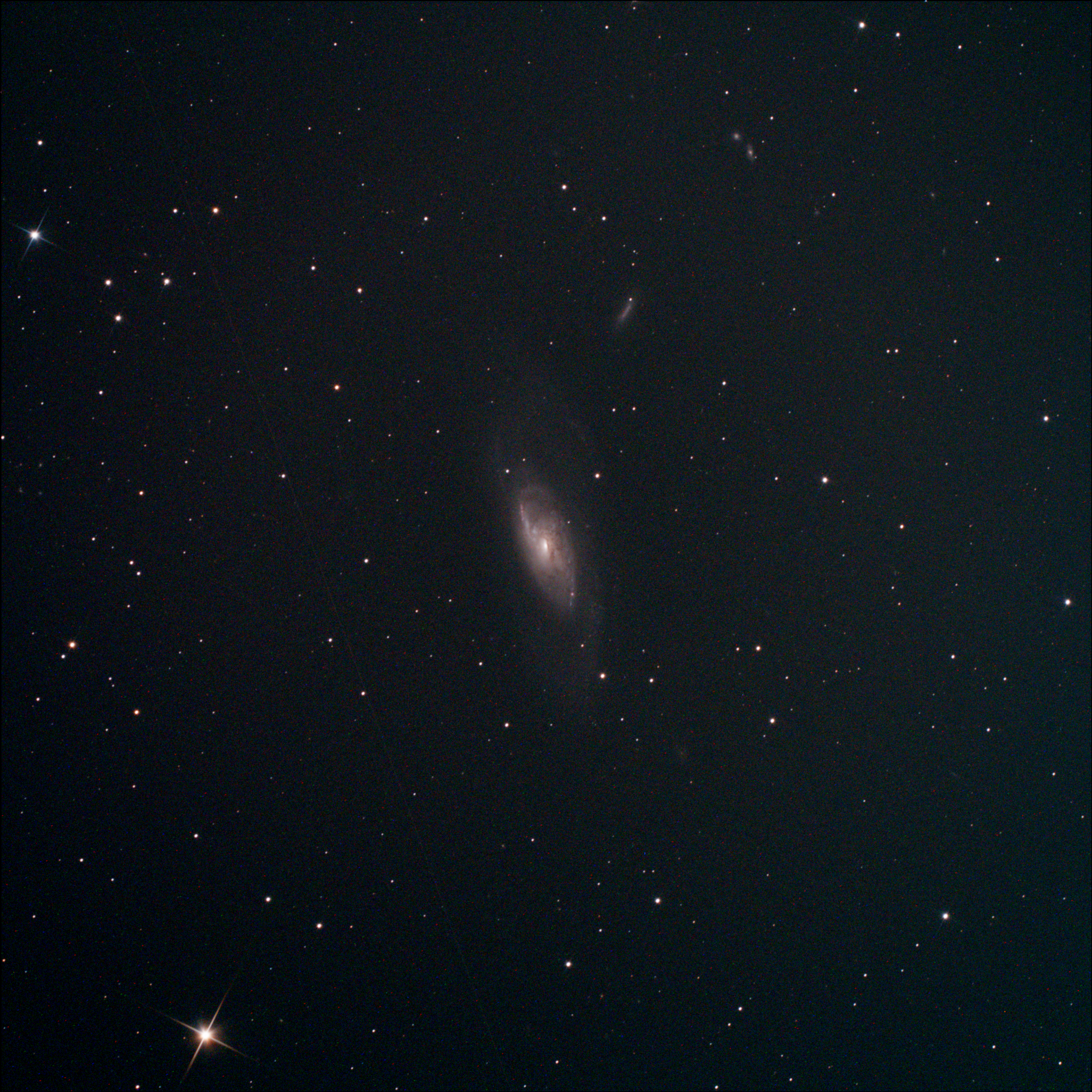

Message par kikich » 30 mai 2020, 12:05
Petite CROVA d'hier qui est sûrement ma meilleure session depuis que j'ai reçu mon matériel fin avril
La nuit était superbe et me suis couché à pas d'heure, aujourd'hui ça pique ...
Tout d'abord je n'ai pas encore installé le porte filtre car je n' ai pas encore reçu le "l enhance" et je ne voulais pas me prendre la tête
Première pour moi j'ai du faire l'installation de nuit et tout c bien passé, pour la mise en station sharpcap est quand même un outil exceptionnel. La prise de flats est toujours aussi facile je galère juste avec le centrage de ma cam !!!! il faut que je trouve une solution pour régler ce PO où je vais craquer entre le mauvais centrage et ses bloquages intempestifs si quelqu'un a une solution je suis preneur (cela dit ma nouvelle bague de serrage annulaire aide pas mal mais c pas parfait... :ninja: )
Venons en aux observations, toutes les images sont brutes de sharpcap avec darks et flats. Je me suis pas pris la tête expo 180 et gain 100 pour toutes les images
M51 7 poses, un jour j'essaierai de laisser tourner le temps un peu plus longtemps car vraiment je la trouve fascinante
M106 9 poses
Galaxie du moulinet 8 poses
galaxie du moulinet de l'amas de la vierge 6 poses, elle a vraiment une forme sympa mais je manque de focale, faudrait que j'essai avec la 224.

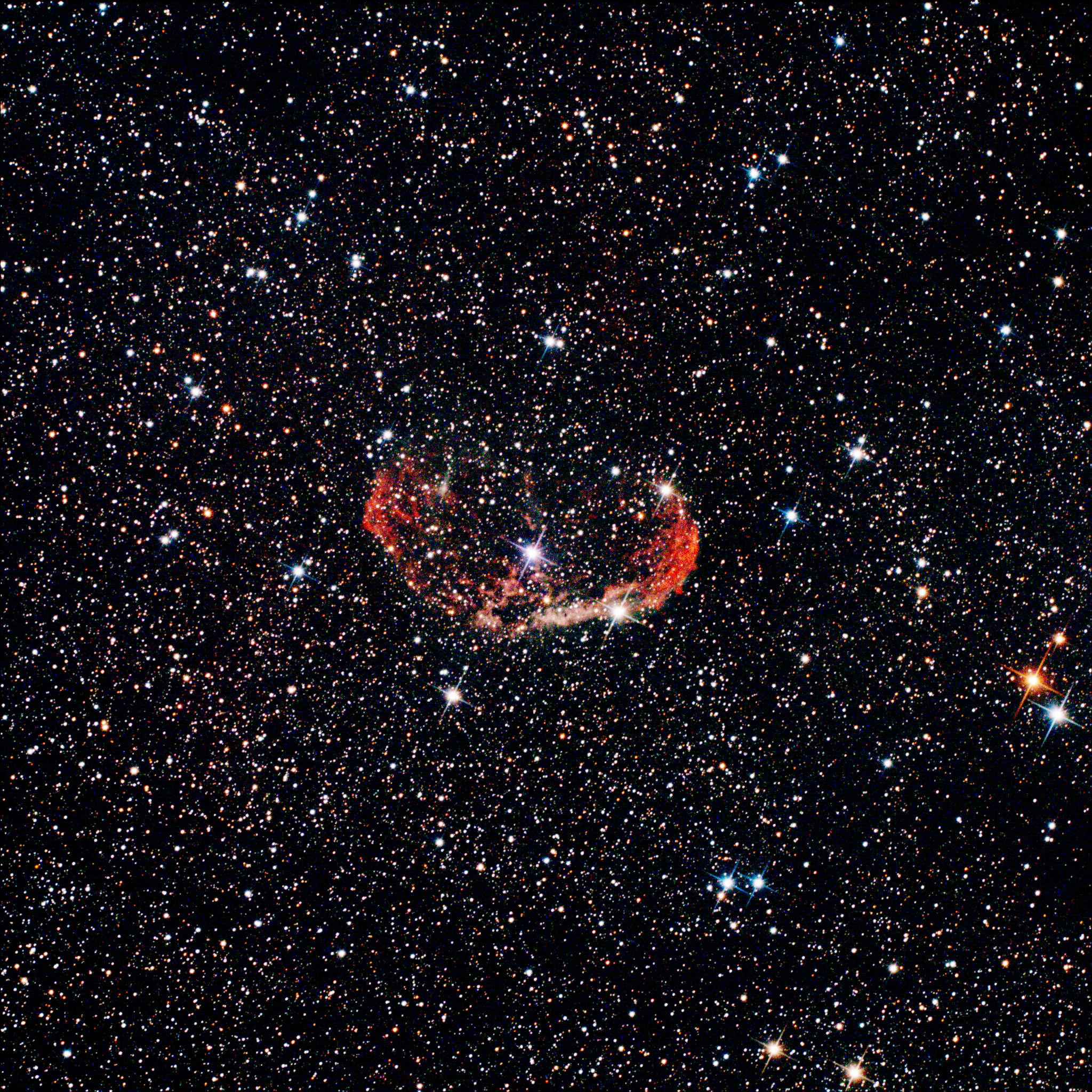

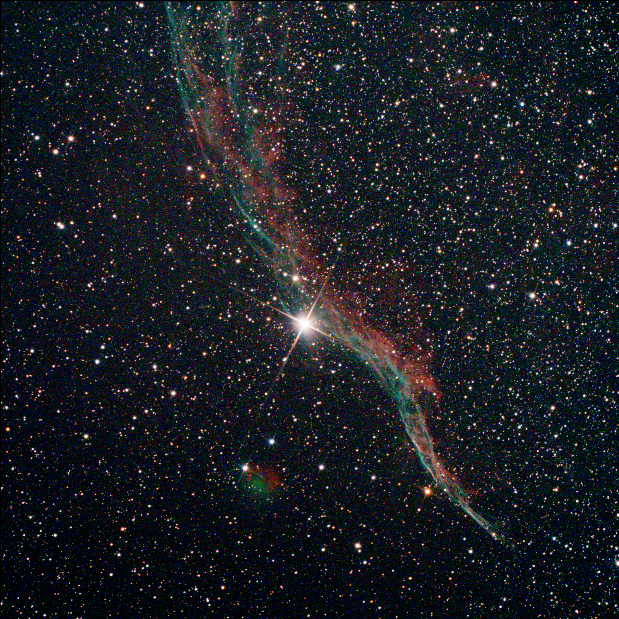

Maintenant on passe aux nébuleuses qui sont encore basses sur l'horizon, mon cerisier bloque la majeure partie du champs EST.Les hérissons font leur sortie ils ont du sentir ma fébrilité :lol: :lol:
Nébuleuse du croissant 7 poses
pour vous donner une idée j'ai enregistré la première pose, on a déjaà pas mal de détail mais l'empilement améliore vraiment le fond du ciel
dentelles du cygne 7 poses
puis 6 poses de l'autre coté
