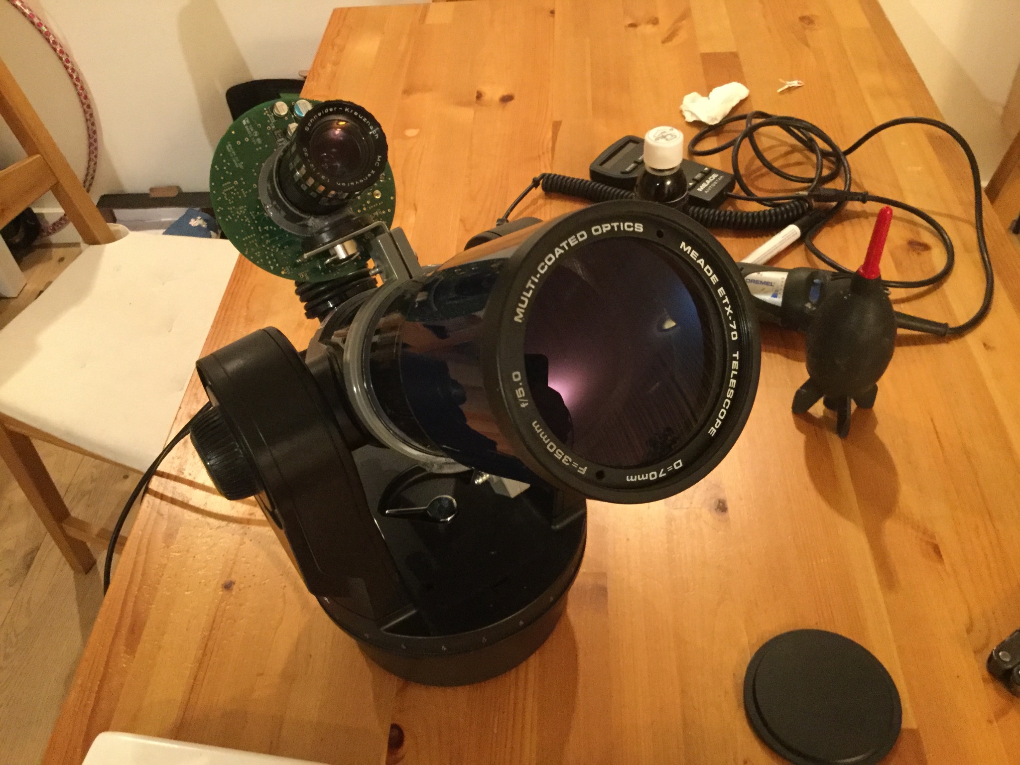

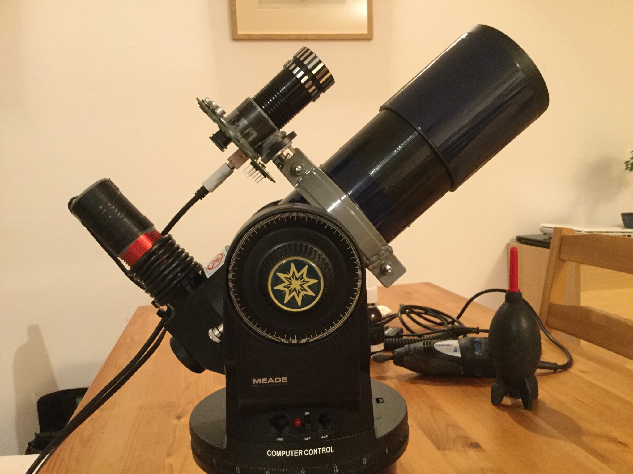

Petit bricolage pour étendre un peu les capacites du système, en raclant les fonds de tiroirs....
Montage en piggyback de ma vieille SSDSMI II Orion (ICX429ALL), mais juste la carte avec les capteur et la connectique, afin d alléger au Max l équipage.... pvc, résine pour bricoler un porte objectif, et récupération d un vieux petit objo de projecteur diapo, zoom parafocal sur ces 2 valeurs extrêmes: 12mm-30mm/1.3 ouverture maxi pour 12 mm.
Un laptop pour la 290 comme d hab et un autre petit pour la SSDSMI, sous un win XP antique...
Séance d alignement ce soir.... le petit montage me servira de super chercheur et pour de la VN terrestre panoramique en complément de l ETX....
En situation...
Et par ex Ciblage rapide de M57... petite mire pré établie en début de soirée rapide au stabilo....

[attachement=0]image.jpg[/attachment]
Test terrestre initial pour Un premier alignement Grossier, en début de séance, et dessiner la mire.
On s occupe... :mrgreen:
