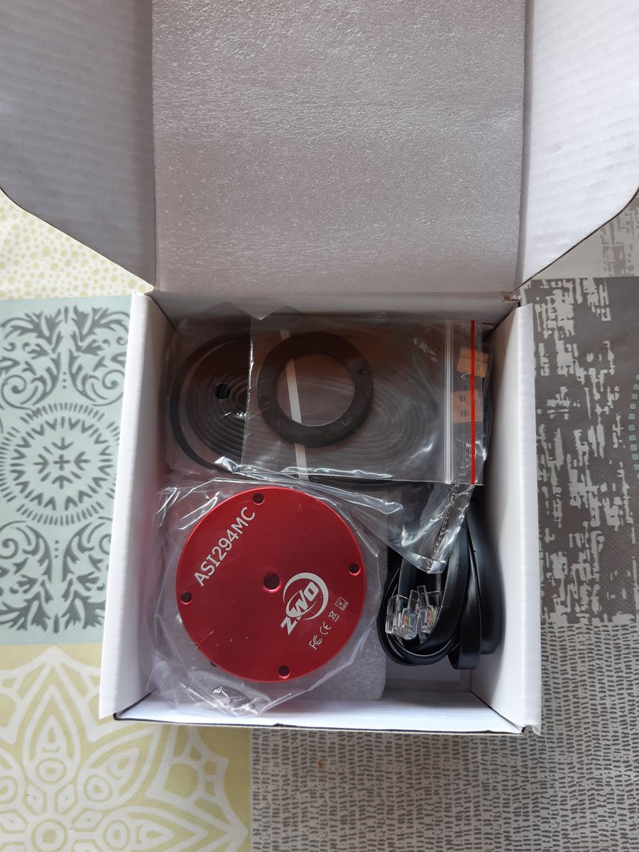

Message par Shaula66 » 02 juin 2020, 18:33
Bonjour à tous,
Et bien là voilà, elle est arrivée aujourd'hui ! :happy-cheerleadersmileyguy:
Je vous présente ma petite dernière, la ZWO ASI 294 MC (non refroidie). Elle est toute belle :romance-hearteyes:
Bon ils annoncent du mauvais temps maintenant, j'espère quand même pouvoir l'essayer cette fin de semaine !
