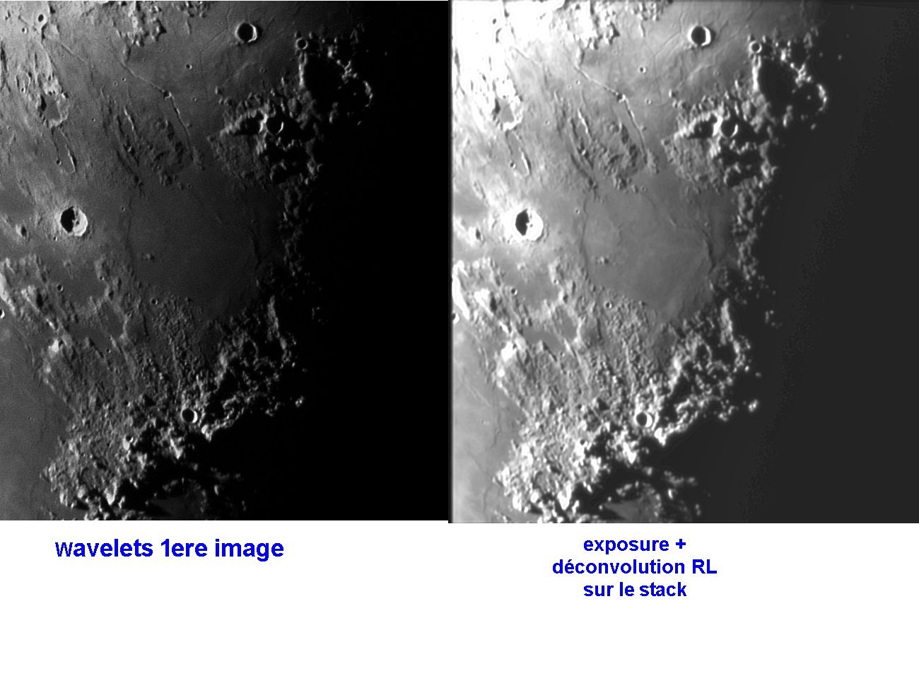

C'est vrai que la meilleure image de la série est vraiment bonne.
Après il y a une part de goût personnel dans les traitements, et tout dépend de ce que l'on veut mettre en évidence
Je ne suis pas fanatique des wavelets d'AstroSurface, un peu trop vigoureuses; les réglages sont plus fins dans Registax.
Je préfère la déconvolution Richardson-Lucy (mon réglage exposure n'est pas bon)
Et on peut aussi aller beaucoup plus loin :mrgreen:
