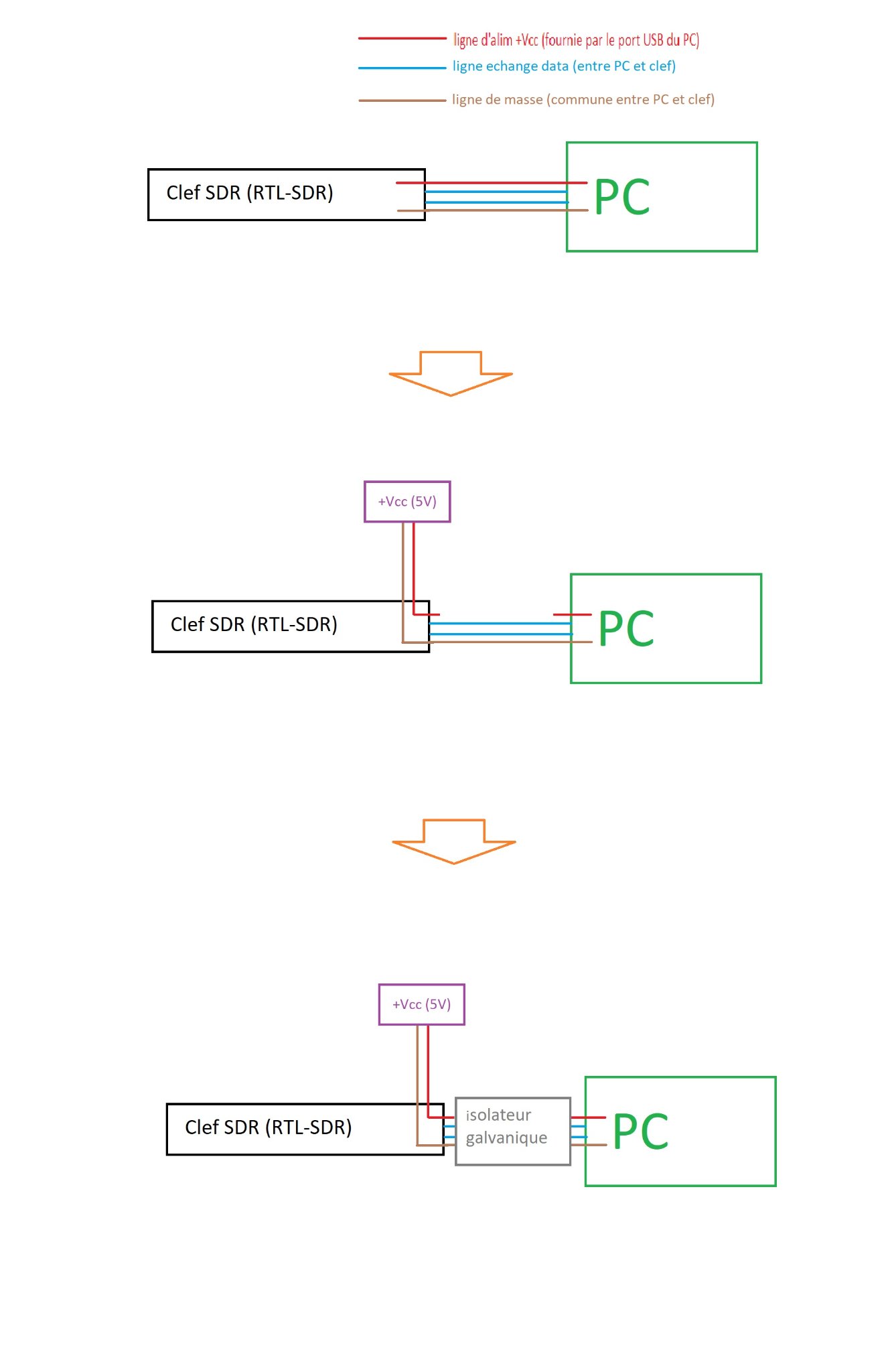

Je vous présente ici une premère tranche de projet concernant les amélioratons possibles à apporter à une clef USB bon marché:
RTL-SDR.COM.
Très rapidement, un chouette produit qui ouvre bien des perspectives dans le monde du SDR, avec quelques défauts, mais pour le prix, franchement.... :clap:
- sensible aux bruits rayonné par la proximité du PC et autre sources numériques, alim à découpage: par réception via l'antenne, voir même via le PCB de la clef du rayonnement émis par les perturbateurs proches cités, ou par conduction à travers les lignes d'alimentations et de données, pour faire court.
La première idée ici est d'immuniser autant que possible la clef de ces bruits, afin d'augmenter le SNR du signal reçu sur toutes les bandes accessibles par la clef.
(ces bruits augmentent le bruit de fond général, et génère des pics ou trains d'ondes espacés régulièrement sur certaine parties du spectre... émission parasites des Alims à découpage avec leurs harmoniques, néon, éclairage "intelligent" à LED, appareils domestique en tout genre,.....).
Rien qu'en débranchant le PC du réseau et en bossant sur batterie, on voit sur certaines portions du spectre une diminution immédiate du bruit de fond.
On doit pouvoir faire mieux... ;)
La clef étant directement connectée sur un port USB du PC/laptop, fort pourvoyeur de toutes ces cochoneries, on va travailler à rendre ladite clef indépendente électriquement parlant dudit laptop.
Idée:
- En haut, situation classique, Clef connectée sur le port USB du PC, alimentée par celui-ci, transférant des donnéEs et en recevent à et de lui, ligne de masse commune.
- Au milieu, première étape à implémenter: séparation de la ligne d'alimentation. Tout ce fait au niveau de l'ajout d'un cable de connexion USB (avec ferrites) dans lequel on va sectionner/supprimer la ligne alimentation.
La clef sera alimentée par une pile de 9V (par ex) régulée en tension à 5V. on connecte le + de celle ci sur le trognon de ligne d'alimentation du cable USB, côté clef. et le - sur le fil de masse du cable coaxial.
Ainsi, la clef reste intouchée, on ne modifie qu'un cable d'extensin USB.
à tester...
- En bas, on pousse plus loin l'idée en insérant un isolateur galvanique, afin de complétement isoler les lignes de data, et aussi séparer les masses de la clef et du laptop.
: optocoupleur bidirectif, transfo d'isolation HF...
à se documenter sur ce qui est disponible dans ce domaine là, au niveau isolation galvanique pour port USB.
Ensuite:
- refaire un boitier blindé complet, un peu plus grand, intégrant un ventilo de refroidissement (alimenté par la batterie régulée mbarquée), lui même "faradisé", donc un boitier en structure "poupée gigogne"...
Quelque premières idées en vrac... :)

Il suffirait d'intercaler un petit boîtier entre la clé SDR et le pc:
entrée connecteur USB femelle: on récupère 2 bornes pour l'alim 5V les 2 autres vers deux photocoupleurs (un pour le data+ l'autre pour le data-)?
sortie connecteur USB mâle avec seulement les 2 pins data reliés à la sortie des photocoupleurs ? masse commune évidemment
Je précise que je n'ai aucune idée de ce qui passe dans les fils "data" :mrgreen:
Apparemment çà n'est peut-être pas aussi simple; mais il semble qu'il existe des chinoiseries toutes faites pour çà:
https://fr.aliexpress.com/item/33014611 ... lsrc=aw.ds
J'ai quand même un gros doute quant à l'efficacité contre les rayonnements électromagnétiques ...

désolé Pejive, je réagis un oeu tard avec ton dernier message... :oops: je l'ai simplement loupé..
Oui, c'est bien ça, je pensais aussi à ce genre d'interface.
j'en avais vu ici:
https://www.ebay.com/sch/i.html?_from=R ... i=40&rt=nc
Pour l'efficactié de protection, je pensais plus aux interférences directement transmises par conduction aux travers des lignes, maintenant installer cette interface dans un boitier metallique relié à la masse du SDR, je pense que cela ne ferait pas de mal.
Pour les signaux parasites transmis par emission, eloigner la clef du PC/laptop + eloigner l'antenne du PC/laptop serait benefique, je pense...
Maintenant, j'aimerai avoir plus d'infos sur ce qui est proposé, au moins sur la "vraie bande passante" de ces dispositifs...
Je continue creuser.....
Merci!
à+,
Lambda

Bon, en farfouillant sur la Baie, je suis tombé sur un produit qui semble correspondre pile poil à la troisième configuration dans mon schéma du dessus...
https://www.ebay.com/itm/USB-Isolator-B ... SwGyleZ-Ub
Périphérique complètement isolé galvaniquement partant du PC/laptop
Périphérique alimenté par le bias d'une pile de 9V (regulation a 5V embarquée, j'imagine bien): Le périphérique peut tirer jusqu'à 500 mA (a conccurence de la durée de vie de la pile de 9V), la clef RTL-SDR.com V3 consomme au travail environ 300 mA, ca passe...
Parmi les monceaux de gadgets et chinoiseries trouvée, ce modèle, quoiqu'utilisant comme la plupart apparament le même circuit principal (ADUM4160), m'a semblé mieux décrit et présenté, et cohérent avec l'idée que je me faisais du truc, avec l'usage d'une pile pour alimenter le peripherique, afin d'etre vraiment isolé du PC/laptop...
Ici le datasheet du circuit utilisé dans cet isolateur:
https://www.analog.com/media/en/technic ... uM4160.pdf
j'en ai commandé un, on va voir ce que ça donne avec la clef sur mon laptop.
à+,
Lambda

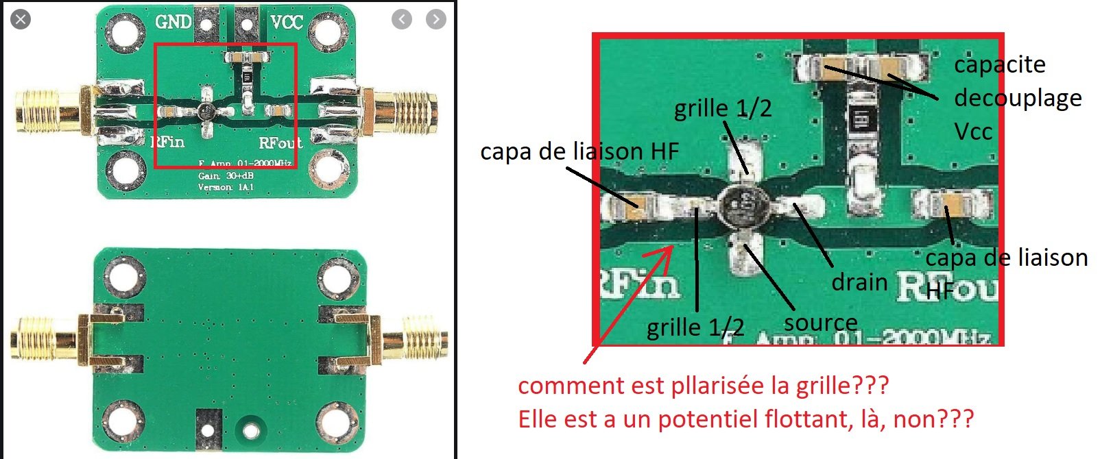

Et en observant le truc de plus près, ca me fait penser a des trucs que j'avais monté a base de MOSFET du type BF961 ou BF981, sauf que là y'a un truc que je comprends pas...
J'ai l'impression que on a affaire aussi a un système a base d'un MOSFET bi-grille là aussi, et suivant ce que je crois avoir interprété sur cette platine, on aurait un montage du type source commune.
Du coup, on a bien le signal à amplifier injecté, à priori sur une des 2 grilles du composant, mais j'ai comme l'impression qu'il y'a un élément qui manque...
La pin recevant le signal, après la premiere capacité de liaison, ben elle n'est pas polarisée... du point de vue continu, elle est à un potentiel flottant, j'ai l'impression...
Hors il faudrait polariser cette pin, soit avec une resistance d'assez grosse valeur, pour la ramener à 0V, ou même avec une induction d'arrêt... Mais là en regardant autour de cette pin, y'a rien, elle est toute seule sur sa piste... Ou alors il y'a un truc que j'ai pas vu, ou que je ne comprends pas simplement....
Pejive, tu en penses quoi? (et vous aussi les copains, si vous avez une idée...).

... :oops: J'ai fouillé un peu, ça y'est je crois que j'ai ma réponse...
le composant 4 pattes "N02", n'est pas un simple MOSFET bi-grille, mais un circuit MMIC... donc un type de circuit intégré avec tout ce qui est composant de polarisation déjà intégré dedans....
Voir entre "IC-INA 02186" (circuit équivalent plus ancien, son "papa"...) et "Intermodulation"
https://pa0fri.home.xs4all.nl/Ant/Activ ... %20eng.htm
Je suis un peu truffe quand même... :oops: ...
Bon tout ça, c'est pas direct astro, mais si ca peut apporter du grain à moudre pour les manips satellite, Raie Hydrogènem radio-astro low cost.... :oops:

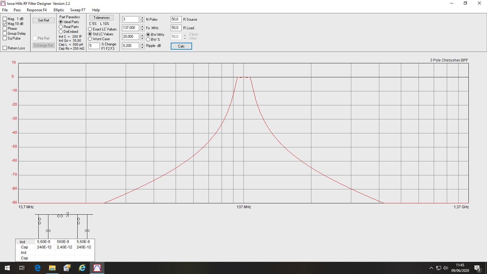

Messages : 11401
Projet: système de réception complet amélioré autour d'une clef RTL-SDR
Message par pejive » 09 juin 2020, 11:48
Exemple de filtre passe-bande
pas facile à réaliser en raison des faibles valeurs d'inductances et d'un des condensateurs.
En pratique la courbe n'est pas aussi belle que celle donnée par les calculateurs :)

Alors avec la clef RTL-SDR, la version actuelle comporte une fonction "bias Tee", bref, elle peut alimenter un tête LNA par le coaxial reliant ladite Tête et la clef....
https://www.rtl-sdr.com/tag/bias-tee/
(illustration intéressante pour le questionnement de filtrage...
et là plus spécifiquement concernant l'alimentation du LNA via la clef SDR-RTL, avec la config "bias Tee"...
https://www.onesdr.com/2020/02/07/softw ... bias-tees/
Donc en théorie, si la clef est déportée/isolée du PC et alim USb coipé, comme tu le présentes, il suffirait d'une pile/batterie pour alimenter la clef et aussi le LNA qui serait du coup alimenter par la clef elle-même... À installer dans le boitier sous l'antenne, aussi.
LE coup de la pîle et de l'alim USB coupée, c'est un vers ça que je tend, avec le truc que j'ai commandé récemment...
