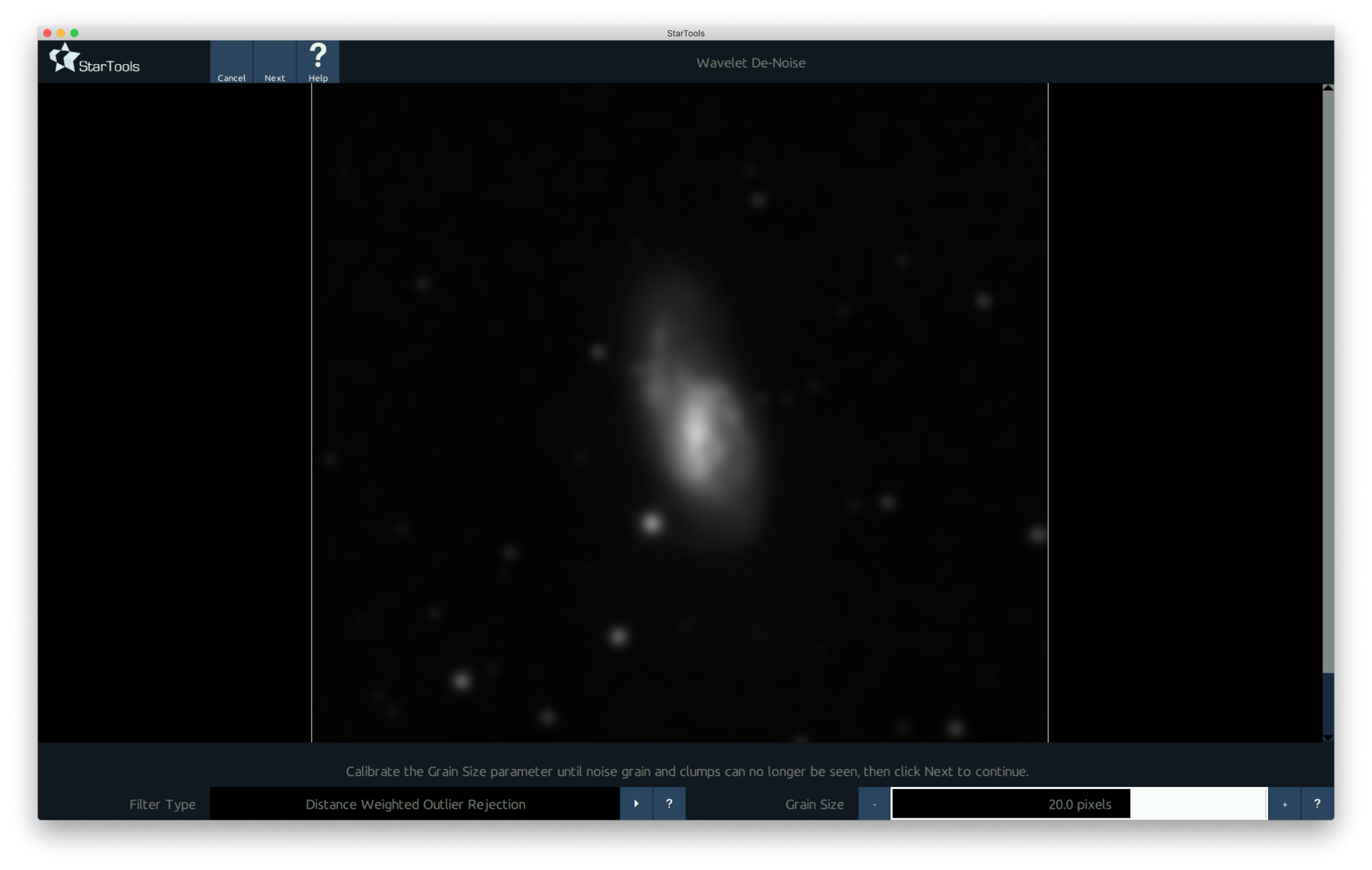

Nous voilà donc à la dernière étape, le denoising. Si on avait une nébuleuse ou une galaxie avec des zones de gaz particulières, on pourrait jouer du FILTER pour aller remonter les H alpha, H beta etc. Là, non :closedeyes:
On appuie sur TRACK pour passer à la suite
Moi, je n'ai jamais réussi à faire fonctionner le "nouveau" mode de denoising, je reste donc sur l'option 1, Grain removal
L'étape suivante consiste à régler la taille du filtre pour qu'il soit actif sur le bruit. Elle est très contre-intuitive car ce qui est affiché n'est pas du tout le résultat final mais un réglage utilisateur à faire en fonction de la structure du bruit. Avant toute chose, regardons donc en détail le type (et la taille, l'échelle) de bruit que nous avons sur cette image, en zoomant dessus
Là, on peut observer qu'on a plusieurs échelles de bruit :
- le bruit "au pixel", vu un peu partout sur la galaxie
- un bruit d'une taille plus grande (10 pixels), vu sur les bords de la galaxie et qui donne cet aspect déchiqueté ou filandreux. On voit d'ailleurs qu'il est relativement circulaire, ce bruit (la joie des montures alt-az !)
- enfin, le reste du bruit de fond de ciel, qui donne un aspect "moutonné" au fond de l'image. Lui est d'une taille de 20 pixels à peu près
Ce qu'il faut comprendre, (et que j'ai mis des mois à intégrer...) c'est que lors de la première étape de denoising, il faut indiquer la taille du bruit la plus grande, sinon le denoising va lisser les tailles inférieures (par exemple le pixel) mais pas le reste (les bords de la galaxie ou le fond de ciel).
Denoise va proposer de base un réglage qui est souvent insuffisant. Ici il propose 9 pixels : on va lisser le bruit au pixel, éventuellement les bords de la galaxie, mais pas le fond de ciel.
Carlos @elpajare conseille souvent de le monter bien plus que ça, ce que je fais aussi ici. Ne pas hésiter à faire des essais pour bien comprendre l'influence énorme de ce paramètre !

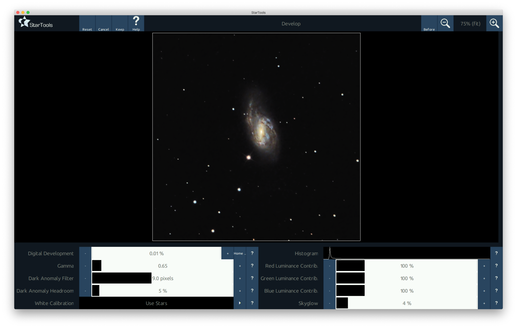

Enfin, la dernière étape, l'astuce de @elpajare pour remonter le signal et le contraste
On utilise le module DEVELOP avec un Digital Development le plus faible possible, qui va booster tout le signal
Evidemment tout remonte, y compris le fond de ciel. On va baisser cette effet avec le réglage de Gamma, mais on va aussi utiliser un autre astuce de Maître @Steph en se faisant une référence de luminosité du fond de ciel. Steph dit de faire un gris 25%, moi je préfère un peu plus bas, disons 20%. Le voilà.
On se le met dans un coin de l'écran.
Ensuite, on descend donc le gamma pour avoir un objet bien défini mais pas trop de fond de ciel
On remonte aussi le skyglow pour avoir le fond de ciel à 20% cher à Steph pour que l'image passe sur Mac, sur PC et autre smartphones
Résultat final vite fait :

Je m'attaque à Denoise,
bien moins évident je trouve, on entre dans les zones de compromis ....
j'ai choisi une taille de 20 pixels (avec le crop et le bin, même à 20 pixels, les calculs se font assez vite sur mon PC qui est assez récent) en revanche, les équilibres sur Brightness et Color detail loss sont plus difficile à régler, je ne parle même pas des différentes couches !
Dans mon cas il y avait des petites zones de couleurs rouges dans les détails des bras que j'aime bien et ces détails était rapidement mangés, j'ai du baissé le Color Detai loss à 2% pour garder ce ressenti plaisant dans les couleurs de la galaxie.
