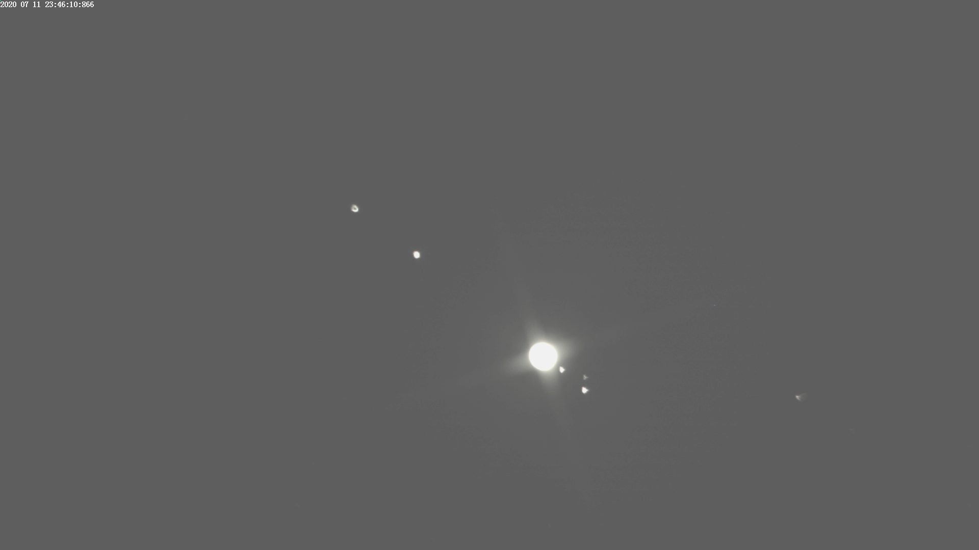

bas voila c est fait me suis lancé . une photo de jupiter et ses satellites. je test m achever pas de suite JUSTE CAM AVEC REDUCTEUR DE FOCAL 0,5 lol photo non retouchée bon a part ca je voix pas les etoiles en general dans le ciel .Voila la configue au moment de la prise :[ALTAIR385C3]

je suis preneur pour toutes infos merci les amis.
a l occasion j ai tester le push drean d astrogadjet et bin pour le suivis c est pas mal juste de temps en temps besoin d'un petit realignement .

Bonjour
C'est un bon début; tu as les 4 satellites galiléens; le traitement de la video devrait permettre de faire apparaître les bandes sur Jupiter.
L'exposition me semble un peu longue; je vois aussi que le banding est activé, est-ce volontaire ? pas nécessaire a priori
Privilégier les images raw aux rgb

merci pour le conseil je continu ce soir a mettre en pratique hummm je galère mais finirais bien par y arriver

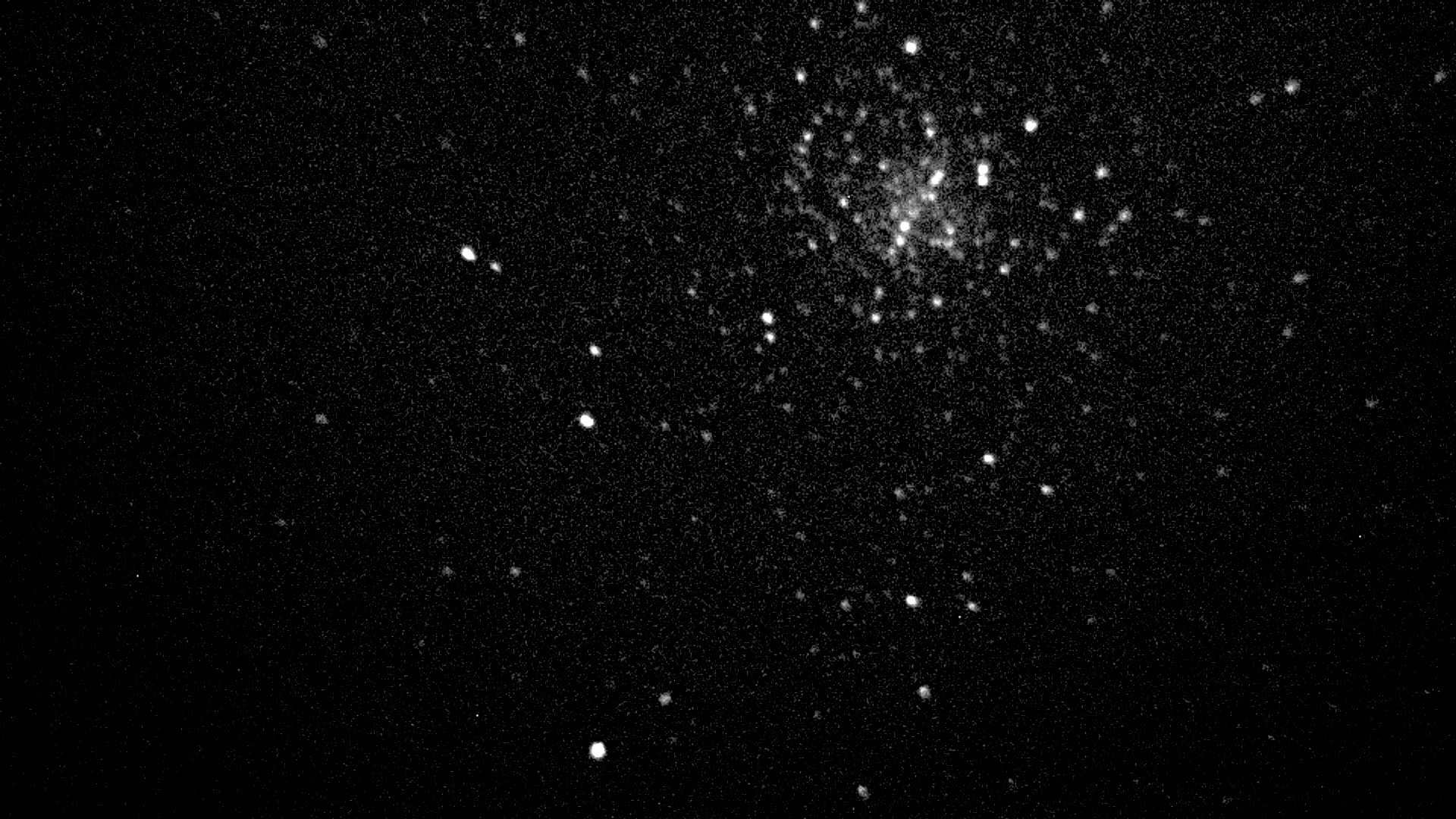

voila mon premier essais ciel profond d un groupe d'etoile arff je sais plus c'est quoi une erreur de dossier lors de l enregistrement . BON il y a t'il des cracs en reconnaissance voila un bon test pour vous

C'est M4... très bon début en tout casFabiolat74 a écrit : ↑13 juil. 2020, 12:00voila mon premier essais ciel profond d un groupe d'etoile arff je sais plus c'est quoi une erreur de dossier lors de l enregistrement . BON il y a t'il des cracs en reconnaissance voila un bon test pour vous inconnu.png
Tu peux aussi mettre des copies d'écran de SC si tu veux qu'on t'aide

merci ubuntu heu que dire je suis dans l ignorance j essais de maitriser sharcarp je reprend tous les conseils que vous donner a fred87. SA VA VENIR
avec tous les tests raté j ai tout balancer à la poubelle lol 5 gigas de donner .
je vais garder dorénavant tous les docs nécessaires pour l entraide . vous avez pas finis de m entendre

Patience! si c'était parfait du 1er coup on ne pourrait pas progresser
Quand je revois mes images d' il y a un an...
Pour identifier un champ d'étoiles inconnu: https://nova.astrometry.net/upload

Hier j'ai fais cette bof photo
Malgré cette qualité désastreuse astrometry me dit :
Situé ici:
Ce site est super balaise
