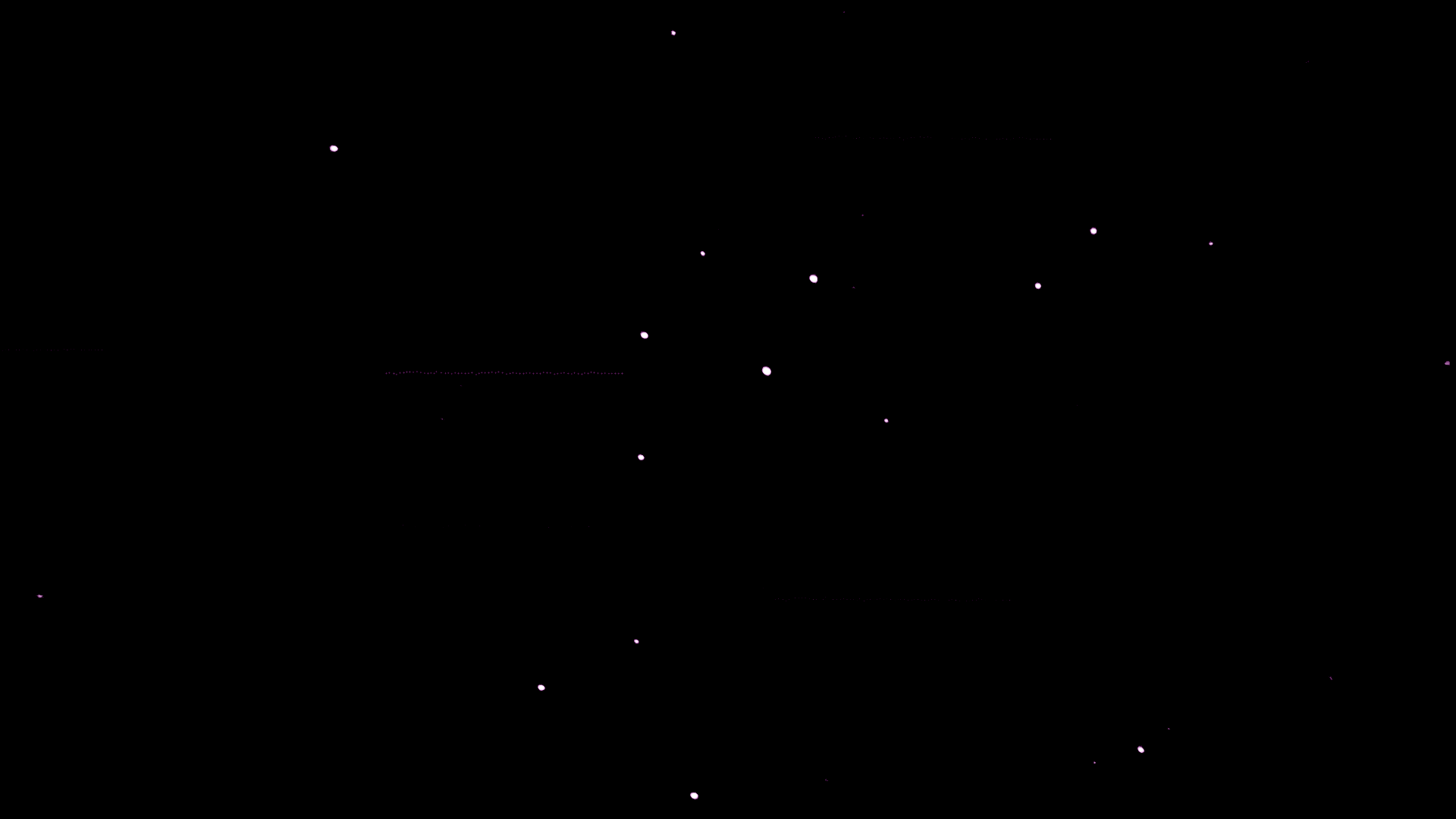

Message par Fred87 » 05 nov. 2020, 21:50
pour mars pas de live stack juste des one shoot
je suis descendu a 7.30ms et toujours pas de relief video visible
voici quelques clichés de mars
Puis un cliché quelque part dans l'espace
[ToupcamAstro]
Resolution=1920x1080
FPS=126,00

Si tu mets le gain au minimum, et réduis encore l'exposition, ça ne s'assombrit pas un peu ?

voici ma dernière prise avant de ranger le matériel bien dégouté
[ToupcamAstro]
FPS=126,00
Colour Space=RGB24
Output Format=AVI files (*.avi)
Frame Rate Limit=Maximum
Exposure=500,0ms
Timestamp Frames=Off
Brightness=64
Contrast=23
Hue=180
Saturation=50
Gamma=20
Colour Enable=1
White Balance=13598(Auto)
Gain=1678
Banding Threshold=35
Banding Suppression=0
Apply Flat=None
Subtract Dark=None
#Black Point
Display Black Point=0
#MidTone Point
Display MidTone Point=0,0111701089403507
#White Point
Display White Point=0,7421875
Notes=
TimeStamp=2020-11-05T20:18:37.1308918Z
SharpCapVersion=3.2.6317.0
TotalExposure(s)=33,5
StackedFrames=67
Fred87
Messages : 199
Inscription : 29 mai 2020, 16:47
Localisation : Limousin
Fred87
Message par Fred87 » 05 nov. 2020, 21:57
Tibox a écrit :
05 nov. 2020, 21:54
oui ça s’assombrit mais plus de luminosité pour en profiter
J'ai même viré le redf pour avoir un grossissement max mais que dalle pour le résultat
Tibox
Messages : 848
Fred87
Message par Tibox » 05 nov. 2020, 22:04
Ah oui pour le planétaire il ne faut pas de RdF, au contraire, plutôt une barlow.
As-tu bien remis l'histogramme en paramétrage par défaut ? Je ne connais pas trop les paramètres d'une 385 en driver ASCOM, assure toi de retrouver les réglages par défaut un peu partout. A la vue de tes images, on dirait que les couleurs et paramètres sont saturés en post-capture, ça ne ressemble pas à des couleurs naturelles qu'un capteur pourrait capturer.
