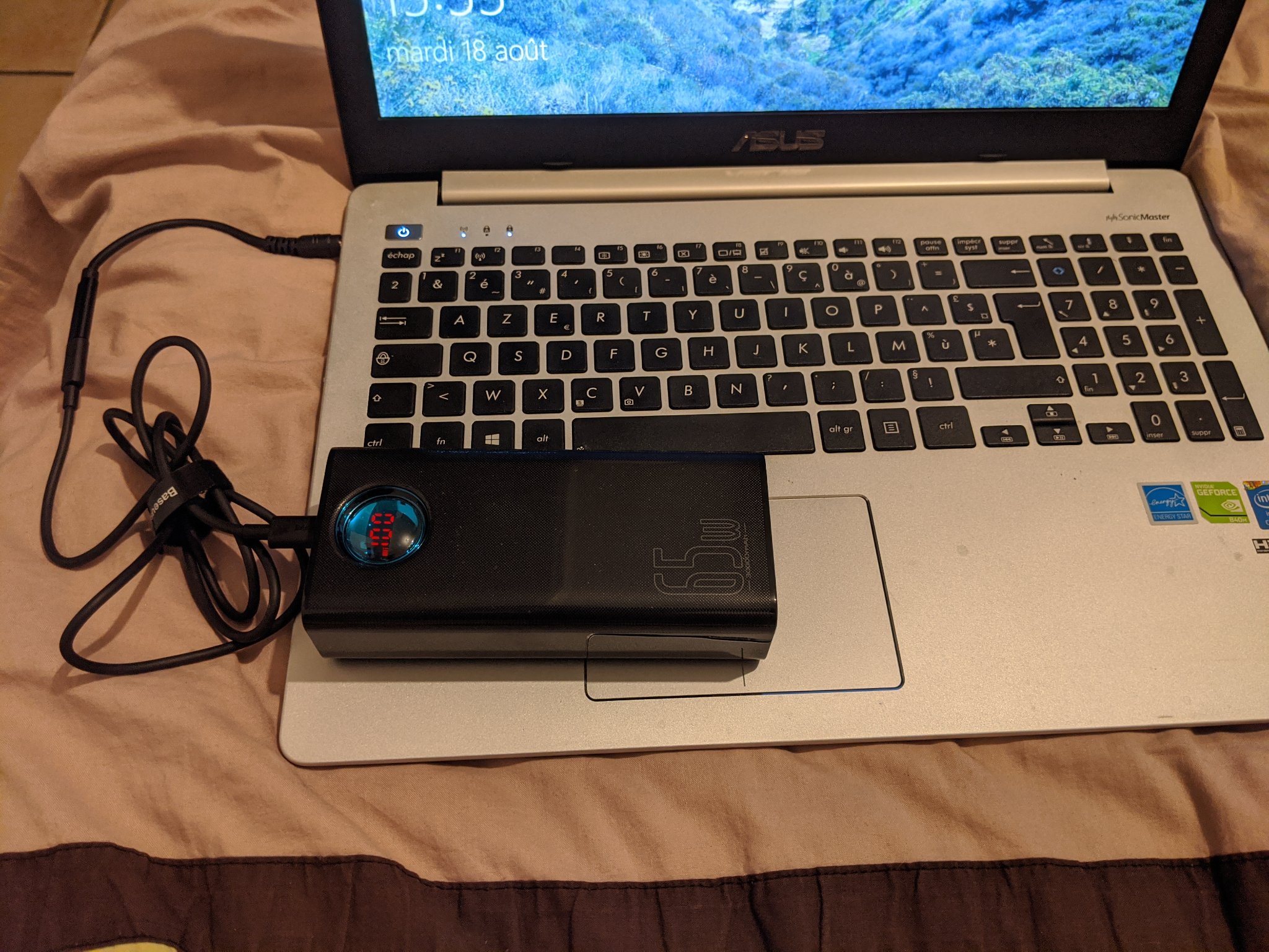

Quelle alimentation pour les sorties sauvages
J'aurais très bientôt le même problème, et j'avoue que je ne l'avais pas anticipé celui la.
La solution de clouzo est top mais une chouilla chère pour moi. Je vous fait donc part du système auquel j'ai réfléchi. Pour l'instant je n'ai pas reçu le matériel donc je n'ai pas pu tester. Mais tout porte à croire que cela devrait fonctionner. C'est un peu la solution de clouzo en mode cheap...
Le principe est de s'appuyer sur la fonction power delivery de la norme usb-c. Avec le power delivery, les deux périphériques vont négocier la puissance à fournir, ce qui devrait régler le casse tête des conversions de tension.
Après reste à trouver une batterie assez puissante qui gère le power delivery, et un câble convertisseur compatible également, si comme moi votre pc ne se charge pas en usb-c.
Voila ce que j'ai trouvé :
Batterie 30000mah - 65W
https://fr.aliexpress.com/item/40009572 ... 6c37Mhxt7o
Les câbles adaptateurs en fonction de votre modèle de PC :
https://fr.aliexpress.com/item/40006074 ... 6c37Mhxt7o
Encore une fois, je n'ai pas pu tester, donc pour le moment aucun retour expérience et encore moins de garanti de fonctionnement. Mais sur le papier ca devrait rouler. Qu'en dite vous ?
C'est vrai que mon solution n'est pas donnée... Je pense par ailleurs qu'un NUC peut se contenter de 12V mais je n'ai pas voulu tenter le diable.
Si la solution de @soulearth fonctionne c'est une excellente solution car les boosters USB-C arrivent sur le marché et sont souvent moins chers que mon gros tank Litionite (qui doit par ailleurs se trouver sur Ali aussi, la société italienne qui le commercialise ne fait probablement que l'importer).
Reste à voir si l'adapteur est suffisamment intelligent pour "négocier" la charge selon la norme Power Delivery. Il est marqué "PD" donc on peut penser que oui, mais...il va falloir tester
Tu nous tiens au jus (façon de parler) ?
Oui bien sur. Bon, on est sur les délais de livraison du père ali. Donc verdict debut septembre je pense.
Je ne manquerait pas de vous dire si ça fonctionne une fois la théorie mise en pratique.

Je rentre tout juste de vacances et j'en ai profité pour tester l'idée totalement théorique proposée il y a un mois. A savoir, tenter de refaire pour pas trop cher un système "Powertank" comme le Litionite Tanker 90W de notre ami @clouzot .
Les batteries USB c'est un produit très commun, mais par contre, on a pas franchement le choix de la tension de sortie, ou ça demande un peu de jouer avec un fer à souder.
L'idée était donc de profiter de la fonctionnalité issue de la norme USB Power delivery qu'on a concrètement vu arriver avec l'arrivé du nouveau format USB nommé USB-C. Avec le power delivery, les deux périphériques ( batterie et appareil au bout ) négocient la puissance à fournir, ce qui devrait régler le casse tête des conversions de tension. A priori, toutes les tensions ne sont pas possibles. Il est possible d'avoir : 5V/2A(10W max), 12V/1.5A(18W max ), 12V/3A(36W max), 12V/5A(60W max), 20V/3A(60W max), 20V/5A(100W max).
Mais pour nous astronomes, avoir facilement le choix entre 5V, 12V et 20V c'est un peu du pain béni, que ce soit pour alimenter nos PC mais aussi autre choses.
Étape 1 - Vérification des spécifications de mon chargeur :
On voit que mon chargeur délivre une tension de 19V pour une intensité max de 3.42A soit une puissance max de 64.98W ( 19 x 3.42 ). Donc ma batterie devra fournir 19V et avoir une puissance minimum de 64.98W si je veux qu'elle se comporte comme le chargeur. Honnêtement je ne suis pas certain que mon PC demande un jour 64W au chargeur, mais bon ...
J'ai donc utilisé le matériel suivant:
Batterie 30000mah - 65W ( La puissance est ici importante. Il me fallait minimum 64.98W )
Quelques soit la batterie choisie, il faut qu'elle soit compatible power delivery.
Les câbles adaptateurs en fonction de votre modèle de PC ( connecteur à adapter à votre PC. DC 5.5-2.5mm pour moi) :
C'est ce petit adaptateur qui va demander la tension souhaitée au chargeur. Ce n'est pas simplement un adaptateur de format de prise.
Un bornier adapté à la prise de mon PC pour simplifier les manipulation au voltmètre :
https://fr.aliexpress.com/item/40001664 ... 5dfa87cd70
Étape 2 - Vérifier ce que délivre vraiment le chargeur :
Il délivre une tension de 19.45V. Pas de surprise.
Étape 3 - Brancher l'adaptateur "Power delivery" à la batterie et mesurer :
Ok on est à 20.1V au lieu de 19.45V ... En même temps la norme PD prévoit 20V. Ca reste logique et on est tout de même très proche. Asus ne fourni pas les pourcentages de tolérance mais on est certainement dedans.
Mais OK, je suis comme vous, je ne veux pas cramer mon PC. J'ai donc été voir comment fonctionnait notre modèle de référence à savoir le Litionite Tanker 90W. Sur le site officiel on peut lire ( http://www.litionite.com/product/tanker/ ) :
ALL IN ONE | It Has 4 Output Ports. One DC Port for Laptops: 5V/8.4V/9V – 3A(max), 12V/16V (compatible 16.5V) / 20V (compatible 19v, 19.5v)
Les mecs ne s’embêtent pas, ils délivrent du 20V aux appareils 19V ... Ok, si ils peuvent le faire moi aussi.
Étape 4 - On branche
Ça fonctionne. Le PC pense être sur chargeur alors qu'il est sur batterie. Je n'ai pas pu tester en soir d'observation ( vacances, météo ...), mais ma batterie interne de portable fait 4000mAh et je tiens 3h30 avec. La batterie externe fait 30000MAh, même avec les pertes en chaleur car le chargement n'a pas un rendement de 100%, cela devrait me permettre de tenir la soirée.
Ce qui est certain c'est que @clouzot nous indique que son modèle 50000mAh tient une dizaine d'heure. Je peux donc espérer gagner environ 6H ce qui serait déjà largement suffisant.
Cout total :
50€ de batterie USB-C
3€ d'adaptateur USB-C / PD -> Prise PC
1,60€ de bornier. Optionnel mais pratique

Merci pr le test. Ca va etre utile a pas mal de personne (dont moi dans quelque temps peut etre ^^)
Niveau sortie il y'a de quoi alimenter le pc en 19V et la monture en 12V ?
