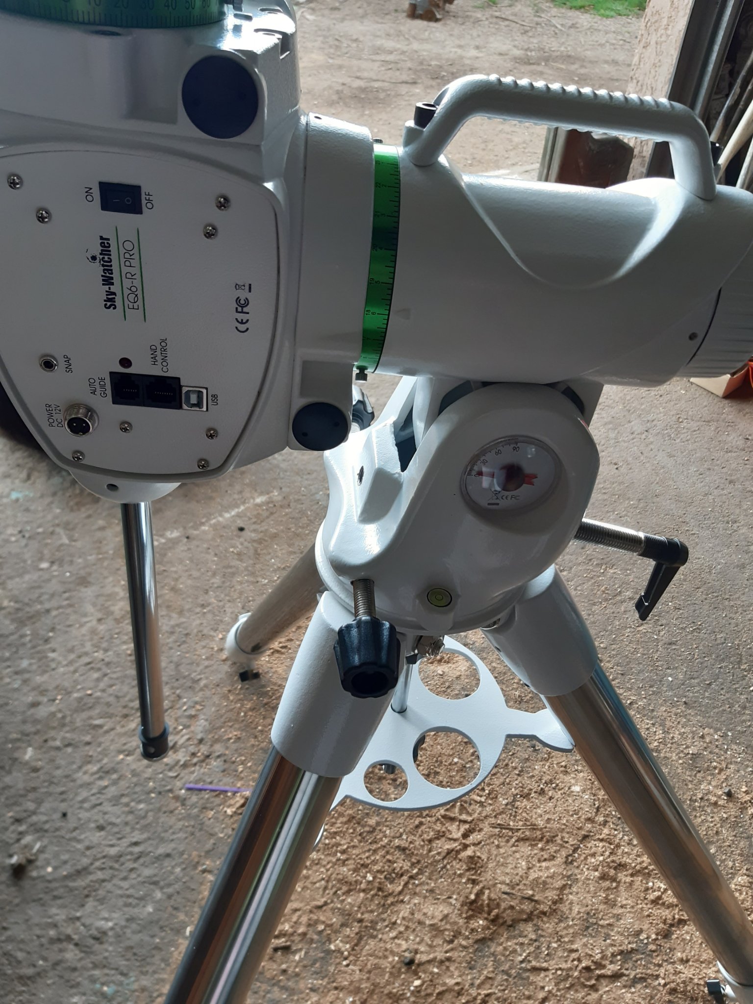

Shaula66
Messages : 768
EQ6R-Pro deux versions
Message par Shaula66 » 29 juin 2020, 19:44
Oui je confirme j'ai bien le port USB sur ma monture. Avec @bemo47 , nous avons fait une autre soirée formation à distance samedi soir. Tout s'est bien passé jusqu'au moment de "parker" la monture. Je précise que je dois positionner ma monture à l'horizontale, tube enlevé pour fermer mon toit. Nous avons piloté avec GSS et en fin de session nous avons voulu mettre la monture en position parkée. Pour ça, j'ai cliqué sur une des flèches dans GSS pour basculer la monture puis j'ai stoppé une fois en place. J'ai vérifié puis j'ai voulu en faire un peu plus mais plus aucune flèche ne répondait. En fait, j'ai pu qu'appuyer sur une seule flèche et une fois. Est ce un bug ? On a recommencé 3 fois et pareil chaque fois.
Je n'ai pas trop envie de charger le firmware 3.07 car ma monture est sous garantie et au cas où..
Bref, on en est là... :)

Message par Shaula66 » 29 juin 2020, 19:47
Une photo de mon EQ6 R Pro où on voit le port USB
