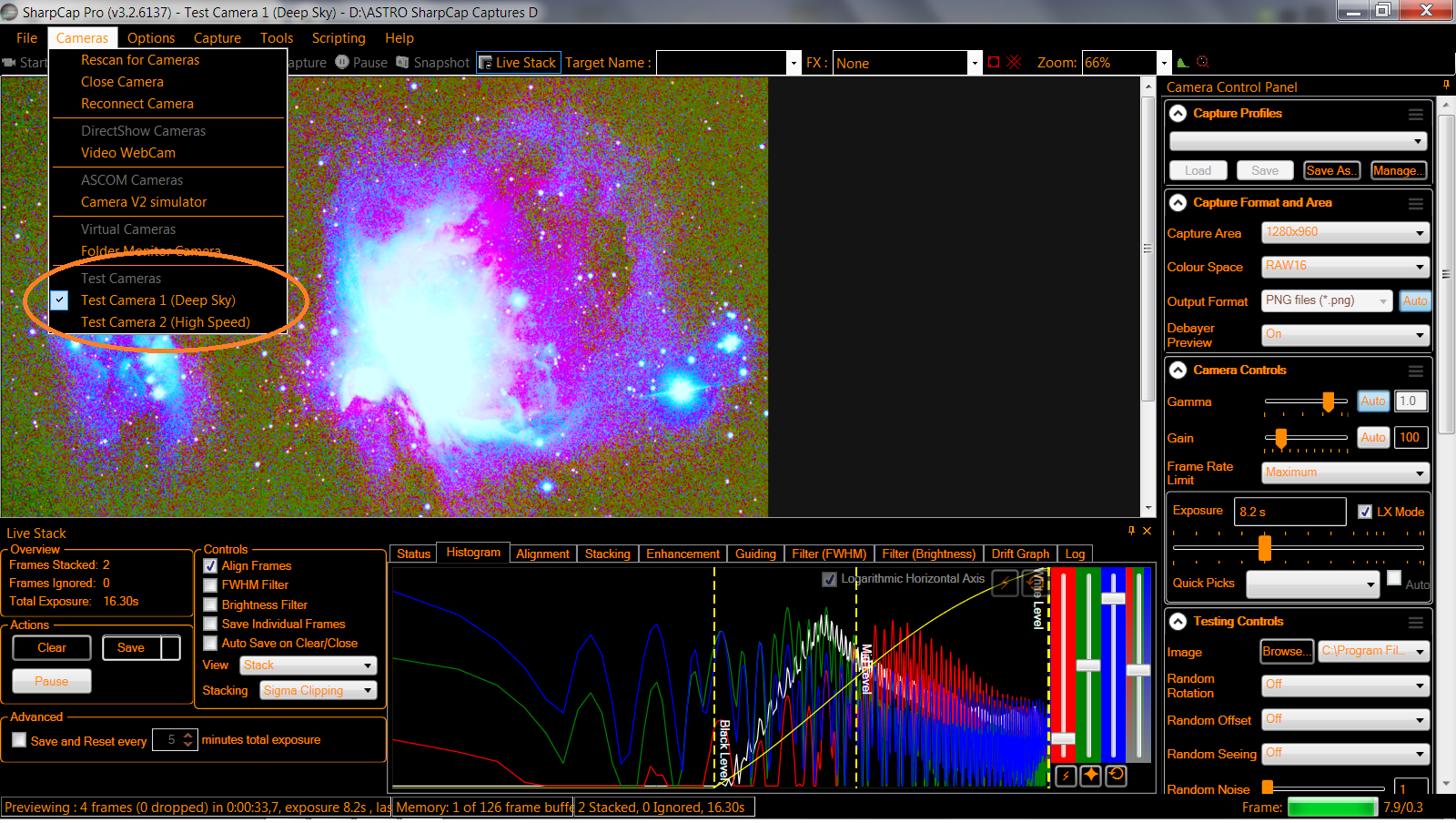

Message par kawa » 31 juil. 2020, 17:39
Tu peux aussi t'entrainer avec une camera de test . Sans brancher de cam . tranquille dans ton fauteuil Stressless ;)
Dans l'onglet "Camera " tu en prends une de test - Puis tu touches à tout tu vois comment ça réagit 8-) ça peut meme sauvegarder tout seul . un jour tu verra une drôle de M42 que tu auras faite de jour comme celle sur l’écran là :lol:
