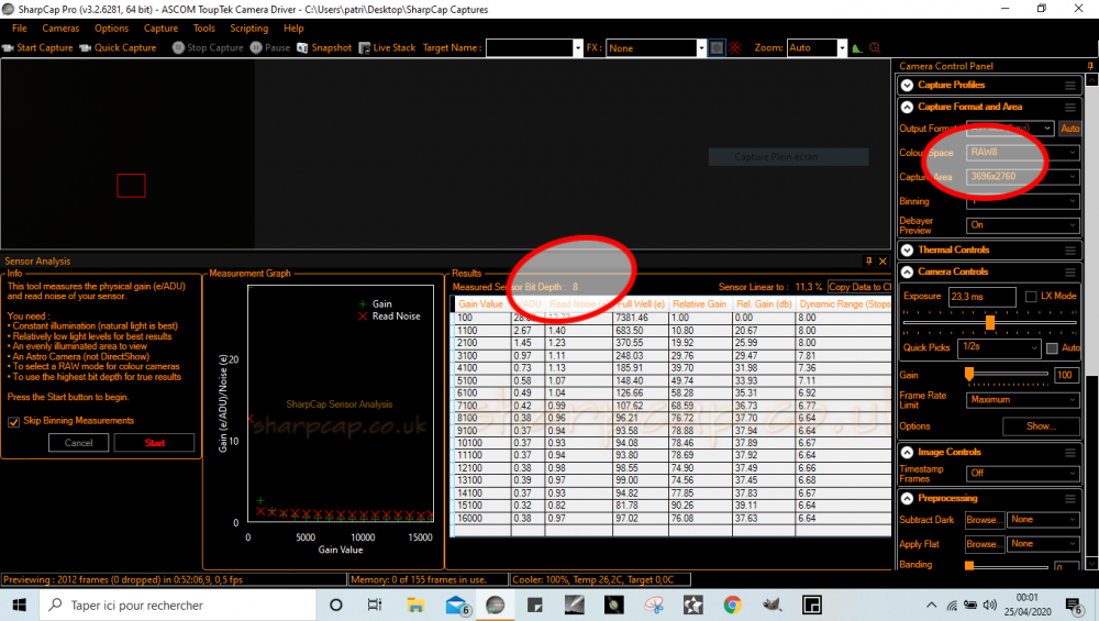

Message par clouzot » 25 avr. 2020, 11:48
f6uhbgf a écrit :
25 avr. 2020, 11:14
Non j'étais bien en 14 bits, :naughty:
Apparemment pas !

Message par f6uhbgf » 25 avr. 2020, 12:15
Effectivement, faut que je regarde car lors du choix au démarrage de la caméra j'avais bien choisi le mode 14 bits bizarre ?

Message par f6uhbgf » 25 avr. 2020, 13:45
Bon sa m'apprendra de faire des analyses à 1h du matin. Je viens d'en refaire un autre, c'est différent a14bits mais les résultats sont quand même étrange, enfin je crois :roll:

Message par clouzot » 25 avr. 2020, 13:55
Oui, il y a toujours un problème et c’est inexploitable. Je ne pige pas pourquoi...
- as tu bien une source de lumière bien uniforme ?
- quelle caméra démarres tu dans Sharpcap ? La « Ascom » ou en mode natif ?

Message par f6uhbgf » 25 avr. 2020, 14:08
Je pense que risingcam et sharpcap ne font pas bon ménage.
La caméra est en mode ascom, exposition à la lumière à été réglé pour que pic blanc soit a 65%de l'histo et l'expo entre 0,5 et 1s (de toute façon sans ses conditions l'analyse ne démarre pas) précision j'ai gradé le correcteur de coma et répéteur usb 3.0.
J'ai réalisé que depuis plusieurs jours je n'arrivais plus à stacker correctement.

Message par dob250 » 26 avr. 2020, 13:45
f6uhbgf a écrit :
25 avr. 2020, 11:14
Sur l'image en haut à droite tu es en 8 bits :doh:

Message par clouzot » 26 avr. 2020, 14:49
Oh tiens, à propos de nombre de bits : essaie avec Sharpcap 32-bit plutôt que 64. Sait-on jamais, des fois que...

Message par f6uhbgf » 29 avr. 2020, 07:26
26 avr. 2020, 14:49
Voila la version 32 bits installée toujours des résultats incohérent , du coup je suis passé par le pilote directshow , et j'ai découvert une fonctionnalité intéressante( option show ) avec les réglages de la caméra comme la balance blanc auto style le logiciel toupsky , a voir lorsque la météo le permettra si cela apportera quelque chose.?
Sharpcap sans option show
Avec, nette changement j'ai hate d'essayer en condition réelles :dance:

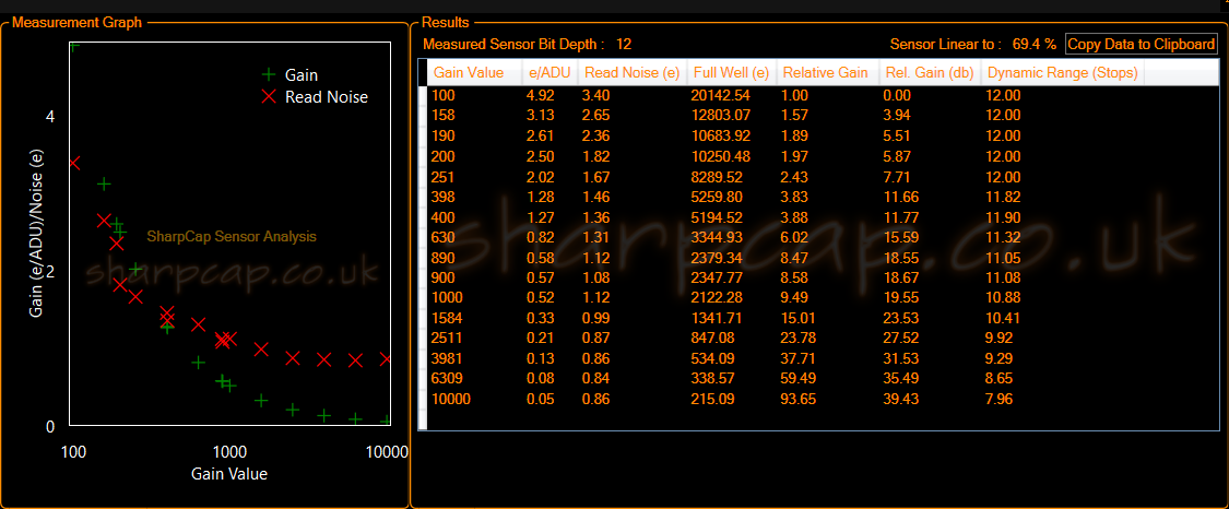

Message par Messier 95 » 10 mai 2020, 22:29
Voici l'analyse SharpCap de ma caméra Altair 183M PRO :
Apparemment il y a eu une mauvaise mesure du bruit pour la valeur de gain à 630, mais sinon les mesures semblent correctes.
Donc le gain est bien de 400 pour une valeur de e/ADU=1. :whistle:
