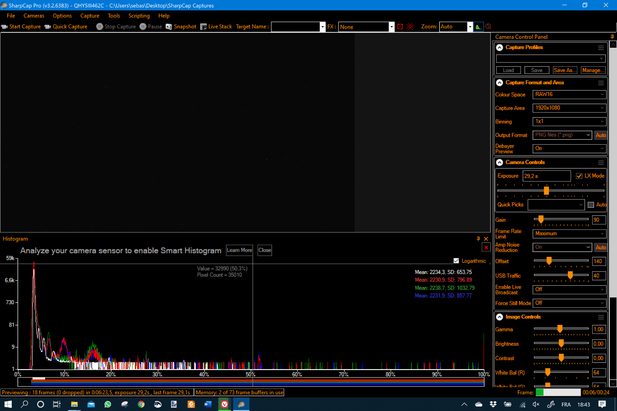

bonjour @clouzot
je teste ta méthode avec la 462ce, voici quelques paramètres :
- durée : 3 s
-brightness : 0,010
==> offset : 120
De fait je ne sais pas trop sur quelle valeur mettre le brightness
Si je mets une duée de 3 secondes je"trouve" un offset qui serait vers 70-73
Qu'en penses-tu (de ces courbes / valeurs) ?
- durée : 3 s
-brightness : 0,010
==> offset : 120

J'avoue que je ne sais pas trop ce à quoi correspond cette valeur Image Controls / Brightness chez QHY. Sur leur doc, je vois qu'elle est mise systématiquement à 0, donc je la laisserais comme ça, à 0.
Par ailleurs, je ne sais pas si le gain 348 que tu as mis est bien le gain unitaire (ou du moins celui auquel tu vas bosser normalement ?)
Dans le premier spectrogramme, le bruit n'est pas assez décollé de la gauche. Dans le second non plus. Regarde le canal rouge qui sature (il forme un pic pour l'abscisse 0%, qui monte jusqu'à 8.1kpixels en ordonnée). Essaie de monter l'offset pour voir comment ça réagit...?

Sur le (maigre) fil astrosurf figure ce document :
Le gain unitaire serait donc de 90 (me reste 1) à le vérifier expérimentalement et 2) trouver quel gain utiliser en pratique)
Nouveau test avec :
-Brightness : 0
- Gain : 90
- Offset : 140
Nouveau test avec :
-Brightness : 0
- Gain : 90
- Offset : 140

En fait, tu devrais commencer par faire un Sensor Analysis dans SC. Il te faut une source de lumière constante (une tablette avec une image grise ? Un écran à flats ?).
Tu auras la courbe pour ta caméra.
