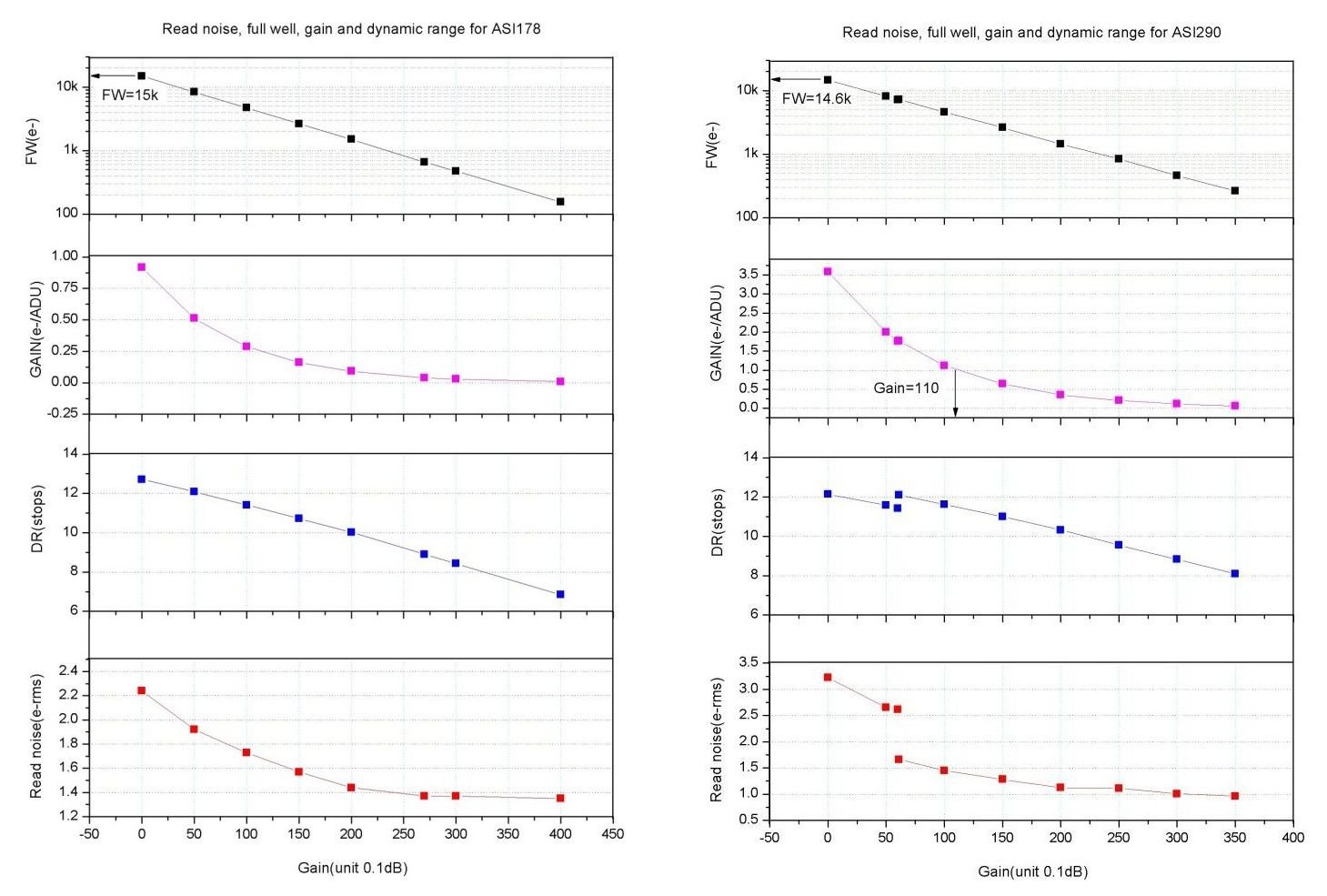

demande avis choix caméra
Désolée de poser de nouvelles questions, je sais que je peux en agacer certains.
J'aime comprendre ce que je fais, de de ce fait j'ai deux questions pour les plus experts:
1)J'ai compris que la zwo ASI 178mm semble moins bien que la 290mm
Elle a 3 fois plus de pixel, un capteur plus grand et une taille de pixel légèrement plus petit pour le même prix
Donc qu'est ce que je n'ai pas compris?
2) vu une nouvelle caméra 462c (en rupture de stock), elle a 2.1mp comme la 290mc,
Je ne vois pas ce qu'elle a de différent en dehors de son capteur plus récent?
Merci d'éclairer mon cheminement

- sebb916
- Messages : 7097
1) petits pixels = plus grand temps de pose pour avoir la même image (en gros) donc en VA ce n'est pas trop recherché
2) capteur plus récent et bien sensible dans le proche infrarouge [800 ; 850 ] nm : nous sommes déjà trois à en avoir commandé une ^donc on fera des retours sous peu.

- pejive
- Messages : 11528
- Localisation : 33
En y regardant de plus près il est difficile de trancher, mise à part la taille des pixels Pour des gains de l'ordre de 120 à150 le bruit de lecture (read noise), la dynamique (DR stop) sont très proches;
la 178 offre même l'avantage d'avoir un e/adu toujours inférieur à 1; pour de faibles gains ( à condition de recevoir suffisamment de lumière)
elle serait meilleure que la 290
Niveau prix: la 290 est actuellement bien moins chère que la 178 chez ZWO
