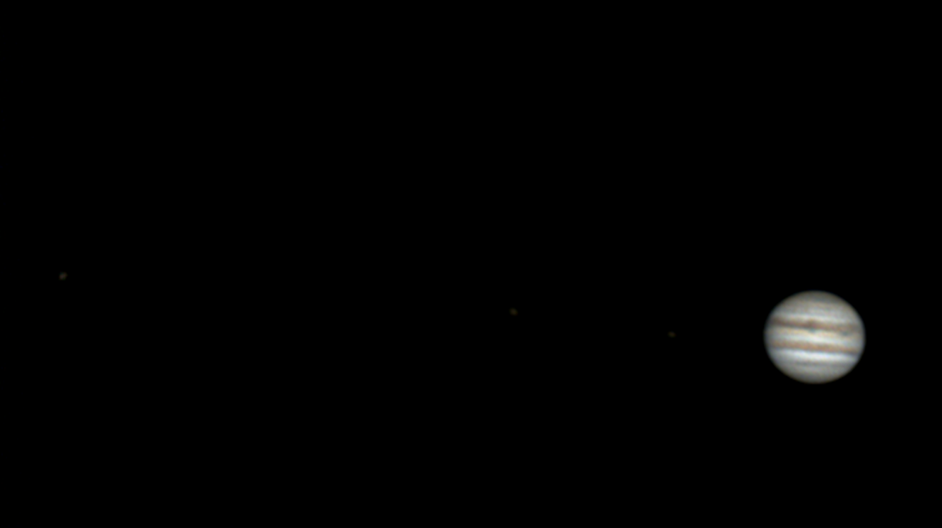

J'ai commencé par les 2 cibles faciles du moment en planétaire, Jupiter puis Saturne.
(Malheureusement je n'ai pas de bonne barlow, donc j'ai tout fait sans.)
J'ai commencé avec des captures vidéo en réglages par défaut, en AVI, en RGB24... Puis en cours de route, en SER... Bref, à l'arrache je vous disais.
Une fois la MAP faite du mieux possible, j'ai pu trouver Jupiter d'abord, extrêmement lumineuse. Quelques captures d'une minute environ chaque, sur toute la largeur du capteur. Pas pu trop jouer car elle allait déjà se planquer derrière l'angle du bâtiment. En post-traitement, la meilleure capture sélectionnée a duré 55 secondes, 1650 frames, 40 ms d'expo et léger gain de 290/10000.
Voici le stacking brut AS!3, seulement 5% des meilleures frames :
Puis après passage sur registax6 :

Bon, c'est pas foufou pour du planétaire, mais pour une première, obstruée, et sans barlow, c'est encourageant !

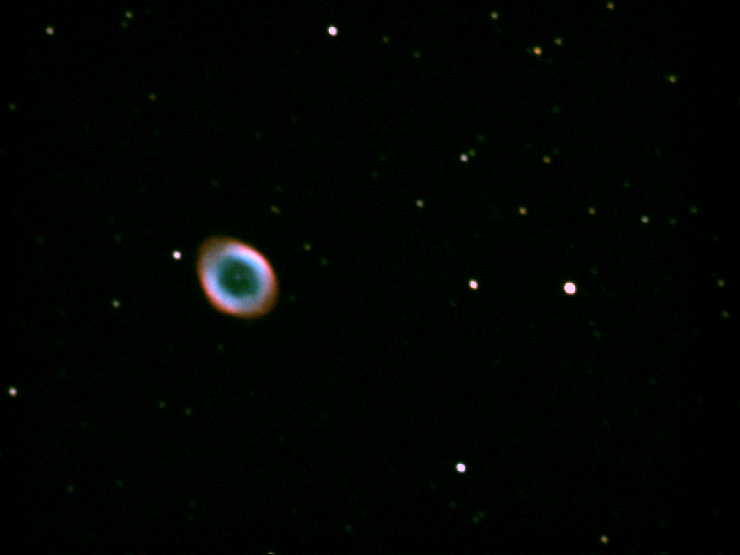

Avant de remballer, j'ai tenté un live stacking de M57. Et c'est là où j'ai pris le plus de plaisir.
Le temps de comprendre les paramètres de live stack, d'alignement, et de la trouver en manuel, bam la claque quand la première image colorée apparaît !
Ici je n'ai pas mis le svbony 0.5x, je voulais voir le résultat sorti de capteur avant de jouer avec un RdF.
Stack de 211 frames, expo 430ms, gain 10000/10000, en RGB24.
Voici la brute de sharpcap :
Un peu retravaillée avec balance des couleurs :
Voilà, mon premier CROVA et première expérience VA très satisfaisante, grâce à tous vos conseils :)

Une fois que tu auras maîtrise les subtilité des réglages de l'histo ( m57 fond du ciel légèrement trop noir ainsi un peu trop de vert ) je pense que tu y gagneras en détails.
Le réducteur t'apportera plus de champ et de lumière, mais aussi beaucoup plus d'aberration. :ugeek:
@f6uhbgf J'ai tenté de réinsérer le FITS 16 bits du stack que j'avais sauvegardé, pour jouer avec les curseurs en mode live stack dans SC. Pour le moment je ne sais pas trop où fixer les black et mid-levels de manière optimal, en me basant sur les pics ou autres. Je le fais au jugé en fonction du rendu, mais j'imagine qu'il y a quelques règles de base à connaitre ?
Voici un nouveau rendu qui semble un peu meilleur, davantage de fond de ciel, pas d'étoiles vertes, et une nébuleuse plus "gazeuse". La balance des couleurs automatique était très efficace semble-t-il !
Et l'histo correspondant :

@sebb916 Je n'ai pas de mérite... Sur les planètes, le RGB Align de AS!3 a fait des miracles et semble bien compenser l'absence d'ADC. Et ensuite Registax m'a aussi fait une bonne balance automatique des 3 canaux. Bref, ce n'est pas dû à mon fine tuning manuel inexistant ici :lol:

J'ai sauvegardé le .fits plutôt qu'en png hier soir car je n'arrivais pas à m'en sortir avec les histos. Je viens de le réinjecter dans SC pour enfin en tirer quelque chose d'agréable à regarder.
RAW12, black level 50, gain 4500/10000, 345ms expo, 246 frames, 85s d'exposition totale
et l'histo correspondant :
Bon, on devine à peine les deux bulles de part et d'autre de la section centrale, je pense qu'avec le RdF ça ira mieux pour choper davantage de signal. Qu'en pensez-vous ? C'est le seul axe d'amélioration ?

Mars est très bien, et je trouve que tu ne t'en es pas mal sorti avec M76. Pour les histoires de double histo c'est vrai que c'est pas évident à faire en tenant le Dob d'une main (déjà qu'avec suivi, les premières fois...)
La prochaine fois, si tu as la place de sauver les frames individuelles sur ton PC, n'hésite pas : tu pourras rejouer la séquence tant que tu veux, et refaire tranquillement tes tests de réglages. Ensuite tu la vires pour récupérer de l'espace. Sur les autres axes d'amélioration, les chefs du VA au Dobson manuel sauront dire mieux que moi, mais vu que tes étoiles sont encore bien rondes, essayer de gratter quelques ms d'exposition à chaque frame ? Et bien sûr le réducteur comme tu l'as dit.
