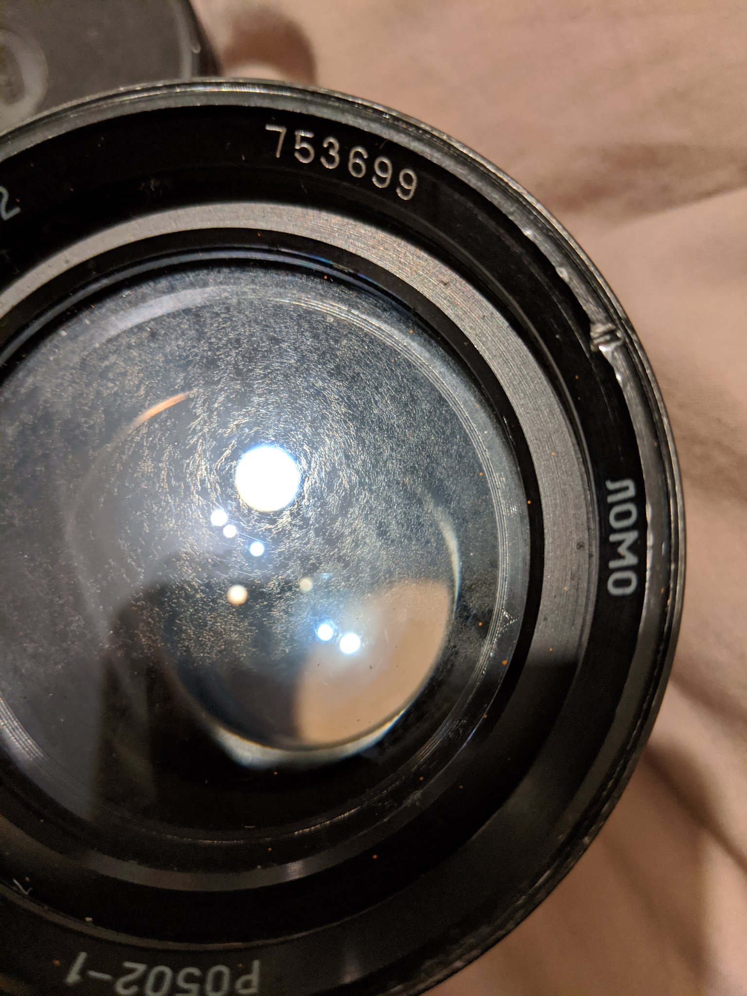

Ce qui me dérange c'est ce qui ressemble a des mini rayures. Mais je n'arrive pas a expliquer comment elles sont arriver a l'intérieur...
Je vois mal un type s'acharner a le démonter pour y mettre un petit coup de paille de fer.
Voilà a quoi ça ressemble.

Ce sont des champignons :? Fungus, un grand classique...
Messages : 9172
Un grand lomo avec coca svp
Message par soulearth » 25 août 2020, 19:08
C'est très gênant ? Faut faire quoi ? Sachant que l'ouvrir a pas l'air simple. J'ai essayé mais le pas de vis est d'époque :D . Il est franchement raide. Je sais pas si j'arriverai a l'ouvrir. En le chauffant peu être... Un petit choc thermique des fois ça peut aider ...
Messages : 6736
Message par John Mc Burn » 25 août 2020, 20:09
@soulearth Si le champignon a attaqué la lentille en profondeur, elle est tout simplement morte, retirer les champignons ne résoudra rien hélas. Dans un premier temps il va te falloir démonter ton objectif, et éliminer les champignons par frottement entre les mains sous l'eau chaude, et passer un coup de vinaigre blanc, laisser tout ça bien secher avant de remonter, si l'attaque du champignon etait encore superficielle, il pourra éventuellement rester quelques traces, si c’est plus en profondeur le pronostic vital de ton objo est engagé. Il a probablement été stocké dans de très mauvaises conditions, les spores de ce champignons sont partout, mais il ne se développent que si les conditions sont favorables pour lui (humide et sombre).
Tu peux peut être accéder a la lentille frontale en dévissant la "bague" sur le dessus, il y a deux encoches, et vu les traces ça a déjà servi. Après je ne connais pas du tout cet objectif.

Oui bien atteind. Mais j'ai contacté le vendeur, photo a l'appui et il m'a déjà remboursé. Du coup j'en ai commandé un autre ( toujours un 110mm ) et j'ai toujours le premier pour commencer a bricoler. Ça se goupille pas trop mal.
