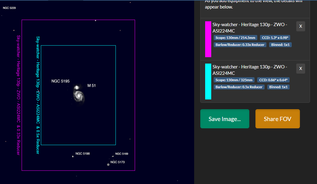

C'est du systemeD comme d'hab, mais si ca peut servir.
J'ai uploadé une image sur http://nova.astrometry.net/ prise avec le reducteur.
Resultat ici => http://nova.astrometry.net/user_images/ ... #annotated
Ensuite sous https://astronomy.tools/calculators/field_of_view/ j'ai choisi mon scope/cam avec un rdf de 0.5 et 0.33
Ca donne ca Sur le resultat d'astronometry, on "voit" NGC5198, NGC5173, NGC5169 qui sont clairement dans le champ avec le reducteur en 0.33 et pas du tout dans celui du 0.5

Je me sert pas de Siril, l'option est desactivée. Qu'est-ce qu'il faut faire pour l'activer ?
J'ai up le fit de M51 et quand je clic sur 'Obtenir metadonnées de l'image', il me donne 213.9
donc ca fait 0.356 avec mes 650 de base.
Ca confirme qu'il faut un autre adaptateur pour la 224 avec le svbony

Du coup avec la première méthode tu es a 0.33 et la seconde 0.35.
C'est pas mal, t'a des valeurs qui se tiennent.

Surtt que la methode astrometry/asto.tools, c'est du visu (et y'a que 0.33 en choix de reduc)
