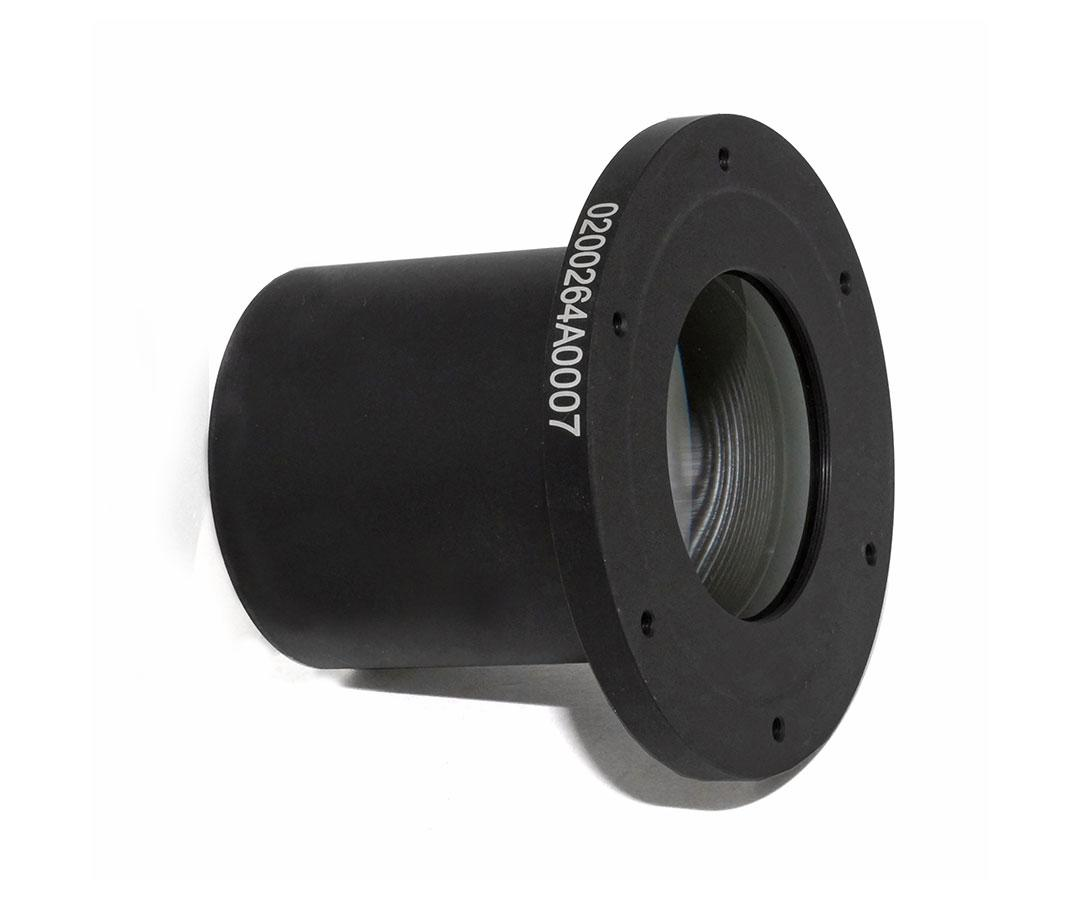

Donc le Explore Scientific me semblait intéressant. Il est à 291 Euros actuellement https://www.teleskop-express.de/shop/pr ... nians.html
Par contre, dans le jitsi d'hier soir, on a abordé le sujet et @John Mc Burn m'a signalé celui qu'il utilise et qui semble extrêmement intéressant. Moins cher que le ES, et peut être avec une aussi bonne correction sinon meilleure.
Il s'agit du TSKomakorr https://www.teleskop-express.de/shop/pr ... ction.html qui est à 189 Euros !!
De plus il est légèrement réducteur 0.95, à l'inverse du ES qui est à 1.1
Il est donné pour faire aussi bien que la formule Wynnes et GPU mais avec une longueur bien moindre.
Donc à 100 Euros de moins que le ES et avec ces qualités affichées il semble effectivement très intéressant.

J'ajoute le TS2korrr de chez TS-optics qui propose des caractéristiques très proches de l'ASA.

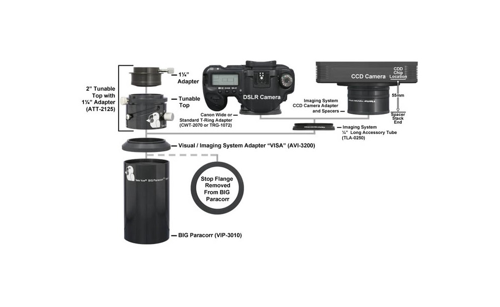

Les deux que j'utilise:
L'ASA Coma Corrector x0.73 et le Paracorr Type-2
L'ASA est très lumineux et respecte la balance des couleur. Pour moi il est top , mais super exigeant, il ne pardonne aucune approximation de collimation / map et tilt.
Correcteur et réduccteur (0.73x)
BF de 65.21mm, 66 mm pour une ouverture de 300, il faut le raccourcir si on l'utilise avec un capteur au format APS-C et décaler la map au tiers du champ de vision.
Le Paracorr, moins exigeant que l'ASA, à utiliser sans le Tunable Top (pas comme sur la photo). Très bon également, pas de problème jusqu'au format APS-C. Excellent également en visuel.
A utiliser avec des Newton entre f/3 et f/5, facteur de grossissement 1,15x
BF de 56mm à ajuster en fonction du setup

@Djibi a le même aussi. Avant en visuel j'utilisais un paracorr type 2, mais je l'ai vendu avec le 400. J'ai eu aussi un MPCC mais ce n'était pas concluant.
En correction la Maxfield est très proche du gpu, l'intérêt c'est le coeff 0.95x et le fait qu'il soit beaucoup plus court, donc il ressort moins à l'intérieur du tube.

Possédants également le maxfield, honnêtement pour le prix, il fait bien le job. Le faite qu'il soit de conception plus courte a été l'élément descisif de l'achat.
Le backfocus est que de 55mm, encore un avantage
Pour la qualité optique, une de mes prises vaut plus que des mots,.
Les étoiles bavent un peu dans les coins, mais c'est quand même limité.
