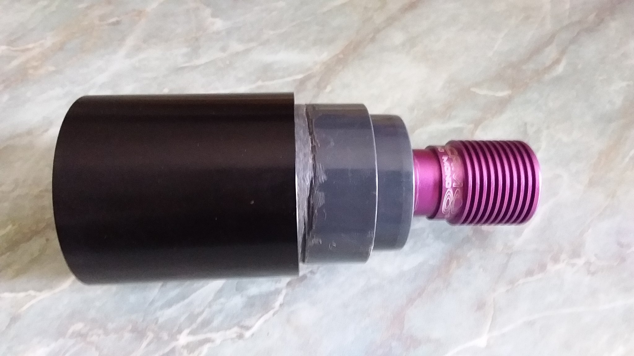

Sinon j'ai de bonnes nouvelles. Voilà le petit nouveau que j'ai reçu ce weekend.
Il a l'air nickel celui là.
PXL_20200919_134949461 - Copie.jpg (383.64 Kio) Consulté 7507 fois
PXL_20200919_134951022 - Copie.jpg (397.25 Kio) Consulté 7507 fois
PXL_20200919_134938700 - Copie.jpg (415.21 Kio) Consulté 7507 fois
Ce qui n'interdit pas d'essayer de sauver l'autre...

Je commence tout juste a bricoler le prototype. Qui servira surtout a confirmer la distance focale et le raccordement du système de focuser ou porte oculaire. Du coup pour ça, j'utilise le lomo aux champignons :D
Pour pouvoir le rentrer dans le tube PVC j'ai fait 3 découpes a 60° dans le tube. Et j'ai fait en sorte que le lomo vienne bien plaquer sur la butée intérieur du PVC. Comme ça je devrais être a peu près droit. C'est rustique mais ça devrait faire l'affaire.
