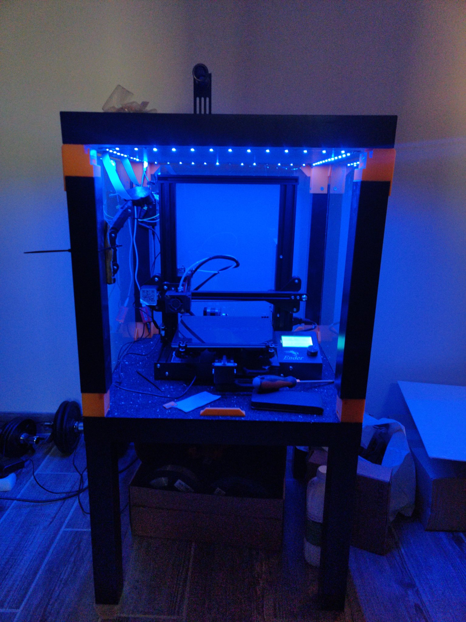

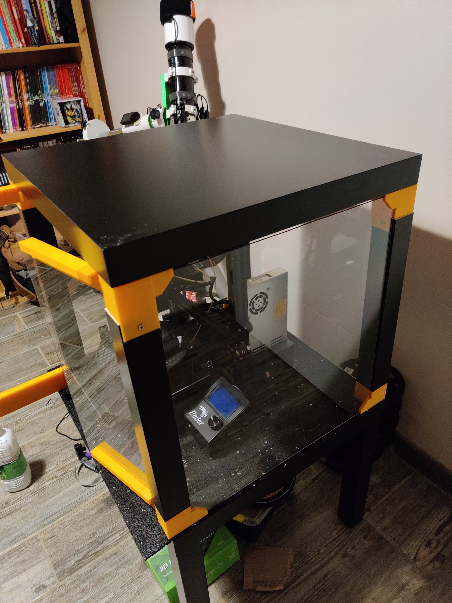

On est plusieurs ici a imprimer en 3d.
Pour mieux te répondre, il faudrait que tu nous en dises plus sur ce que tu veux faire.
Il existe deux grands types de matériel : a dépôt de filaments, et a résine.
Les deux ne sont pas vraiment destinés a la même utilisation, et n’ont pas la même qualité de résultat car elles n’utilisent pas la même technologie.
La première fait fondre du plastique, et dépose le filament sur un plateau par couches successives. C’est moins couteux, et permet d’imprimer de plus grands volumes. Mais on peut obtenir de superbes objets avec.
La seconde, plus qualitative, fait solidifier de la resine dans un bac en y projetant des uv là aussi par couches successives. Les volumes sont généralement plus restreints. C’est aussi plus destiné a l’impression de figurines par exemple.
Personnellement, j’ai une ender 3 pro. Je pense que c’est encore l’un des meilleurs rapports qualité / prix du marché pour les imprimantes à dépôt de filament.
Je pense aussi prendre une imprimante résine un jour, pour imprimer des figurines destinées a du wargame, ou des jdr.
Si tu est en appartement, il faut prendre en compte le bruit de l’imprimante. On peut rendre l’ender relativement silencieuse, à condition de bricoler un peu et d’investir dans les pièces nécessaires. (J’ai une bonne expérience du sujet sur cette imprimante si ca t’interesse)
Ce qui m’amène sur le dernier point que j’aimerais soulever: prends une imprimante que tu peux bricoler. Elle sera ainsi plus durable, et tu pourras améliorer ses performances.
N’hesite pas a poser les questions que tu veux sur le sujet.
On pourra aussi te présenter des éléments imprimés si ca t’es utile

Achat imprimante 3d
Message par Guimby » 03 oct. 2020, 22:06
Bon le cable management sur les photos, c'est pas trop ça. Mais ça donne une idée

Bien sûr. Les bobines ne seront pas stockés dans la cabane est surtout lorsque je vais imprimer je ne serai vraiment pas très loin. J'habite un petit appartement en rez de jardin, entre la cabane et la porte d'entrée il y a 5m... Les joies de vivre en ville. Et je me connais, je vais surveiller régulièrement.
L'idée de l'alarme incendie et de la cam c'est bien aussi. On est jamais trop prudent. Merci messieurs, le projet s'affine grandement. Maintenant c'est sur, faut sauter le pas et passer a la pratique.
n'oublie pas la bobine qui est sur la machine... sauf si tu l'enlève entre 2 impressions, mais en général elle y reste... donc elle aussi est sensible à l'humidité...
