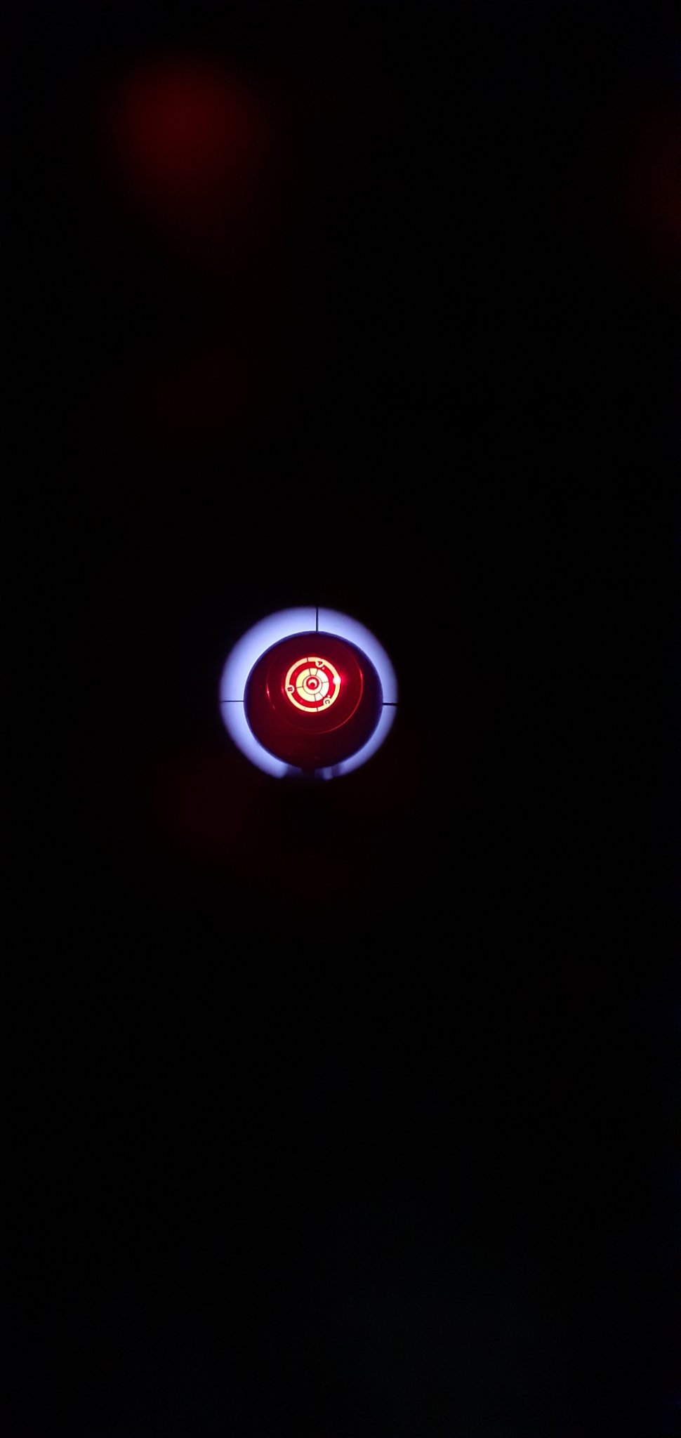

Message par ouki » 15 oct. 2020, 14:05
Bon c'est pas encore gagné

Message par ouki » 15 oct. 2020, 14:48
Merci j'en mène pas large sur coup....
Mais c'est pas trop mal parti pour le 150/600 a 1/2 tarif :closedeyes:
Évidemment toutes les piles des collimateurs ont lâchées :closedeyes:

Message par kaelig » 15 oct. 2020, 16:10
C'est comme si tu avais un problème sur le miroir secondaire (désaxage, démontage/remontage mal fait, vis remplacé mais pas la même longueur)
je te mets une petite vidéo en russe pour que ce soit plus claire :mrgreen:
https://www.youtube.com/watch?v=w2rRtIUasig
sinon:
http://nicolas.dupontbloch.free.fr/scope-gso150f4.htm
En regardant, tu peux peut-être voir quelquechose: une branche plus courte, un desserrage de miroir primaire mal fait (2 sur 3), une vis qui tourne dans le vide sur le miroir secondaire. Pour du F/4, ce qui est recommandé c'est le laser barlowté (j'avais essayé sur le dobson, ca ne m'avait pas semblé concluant).

Étant utilisateur de newton, le sujet m’intéresse mais je n'arrive pas à voir à quoi tu fais référence en parlant du "jour au fesse".
Pour la collimation, moi aussi, c'est toujours un grand moment. :think:
Mon antisèche quand j'ai un trou : https://www.stelvision.com/astro/collim ... pe-newton/
Je sais, je devrais connaitre le truc par cœur, mais bon y'a toujours un moment ou j'ai un doute entre le reflet de primaire, du secondaire, du centre de l’œilleton ...
Tu l'auras compris, je suis pas un spécialiste, mais en général je dégrossi au laser, ça aide bien. Ensuite je suis un peu comme toi, le cheshire me laisse toujours perplexe ( je pense que l'utilisation avec des lunettes n'aide pas, faudrait que j’essaie un jour avec des lentilles ) . Du coup, j'utilise plutôt ce type de système ( https://www.pierro-astro.com/materiel-a ... shi_detail ), un bon vieux œilleton mais en bien usiné en sommes.
Je viens de trouver ce lien. Tu sembles être à l'étape 3 : https://www.webastro.net/uploads/monthl ... c156ac.jpg

Bon en fait le tube a bien un problème enfin 2 pour être exact.
Zou commande d'un tube vide et bob knocks.
Merci pour votre soutien euhhhhh moral :D

Contre toute attente ben c'est une fille.
Bon ben j'ai trouvé le problème dans la nuit dans ma tête, confirmé ce matin.
Accident de livraison ayant enfoncé une patte d'une des 3 vis de collimation d'où un réglage quasi impossible du primaire du moins sur une vis donc tube de remplacement commandé pour rien.
Reste a trouver le moyen de réparer.
Vais étudier ça la nuit prochaine.
