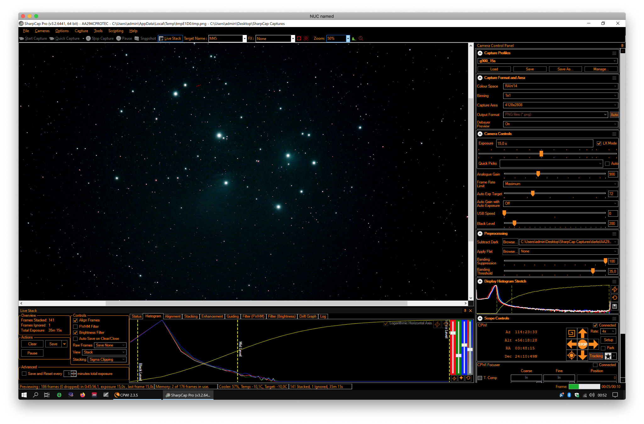

Séance impromptue spéciale couvre-feu depuis mon balcon, entre les nuages avec une Evoguide 50ED, un monture Evolution, une 294, et un filtre L-Enhance pour voir ce que ça donne avec 15s de poses (30 c'était trop)
M45, avec un temps de pose complètement débile (et va savoir pourquoi j'ai laissé le filtre...)

Message par mickyman23 » 24 oct. 2020, 08:50
Ta première M42 de la saison. :clap:
Ca reste pour moi la reine des nébuleuses! ;)
Sur le Dada T'aurais pas laissé le black level un peu trop a droite sur le mini histo? :think:

Comme dit @mickyman23 peut être un peu sombre .

Belle sortie impromptue, style clair-obscur. :clap:
Dommage que tu aies laissé le filtre sur M45.

Oui je suis pleinement conscient que le black level est bien trop haut. C’est l’absence de flats qui empêche de faire une bonne montée d’histo en l’espèce...
