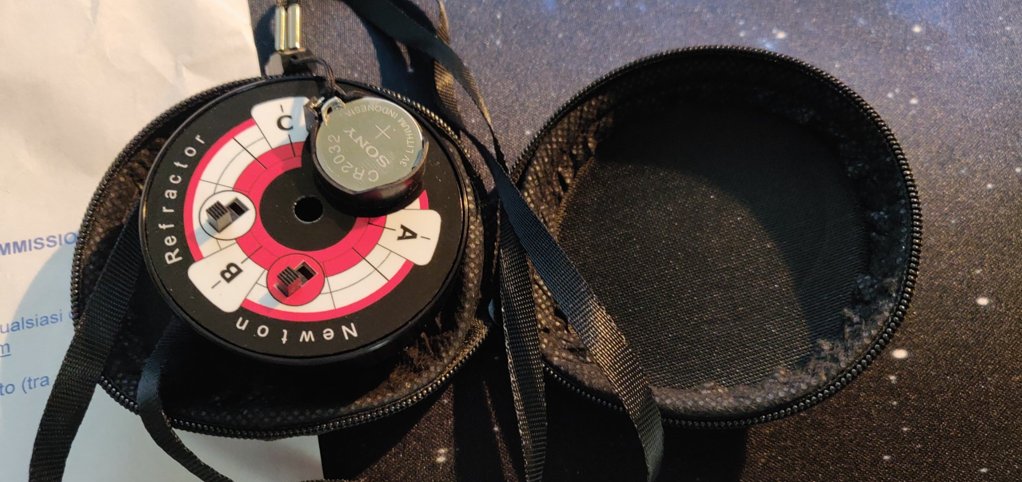

Message par ouki » 23 oct. 2020, 08:21
Au fait j'ai reçu mon R.E.E.G.O EN 1,25'.
Ce petit collimateur est vraiment sympathique vraiment pas cher (en passant en direct parCarlos) également surprenant de régler l'achat après réception.
Super sur newton ettttttttt avec des surprises sur les lunettes.
C'est en fait un œilleton de collimation mais amélioré.

et un REEGO, un...
arrivé à l'instant, super efficace Carlo !!!
allez y commandez le votre, il n'attends que ça ! 50 Euros.

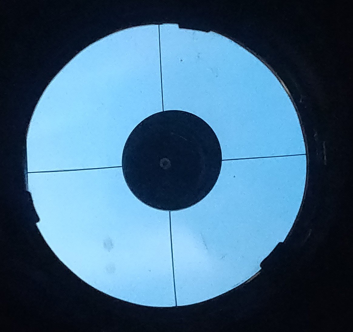

Message par bemo47 » 09 nov. 2020, 16:37
donc mon 1er essai du collimateur Reego
vérification de centrage du secondaire : il est demandé de s'aider des 3 agrafes du primaire pour vérifier qu'elles apparaissent bien dans le reflet dans le secondaire vu du PO, et de taille équivalente, c'est l'étape qui reste la moins évidente pour moi, il me semble que c'est pas mal, j'ai pris une photo depuis l'ouverture du PO
mais l'ovale du secondaire me semble quand même bien accentué, même s'il est normal je crois, vu que je suis à f4 et donc avec décentrage. Et je n'ai pas de marque sur le secondaire.
puis image Reego avec diode rouge allumée
on voit un léger décentrage du point noir au centre de l'œillet du primaire. Donc rectification avec les vis que j'ai alignées sur les 3 marques A, B et C
et on obtient ceci
qui est plutot mieux.
à ce stade voilà ma compréhension, ai je bon ?......
edit : peut etre faudra t il que je me décide à faire la vaisselle de mon primaire un de ces jours :ninja:
