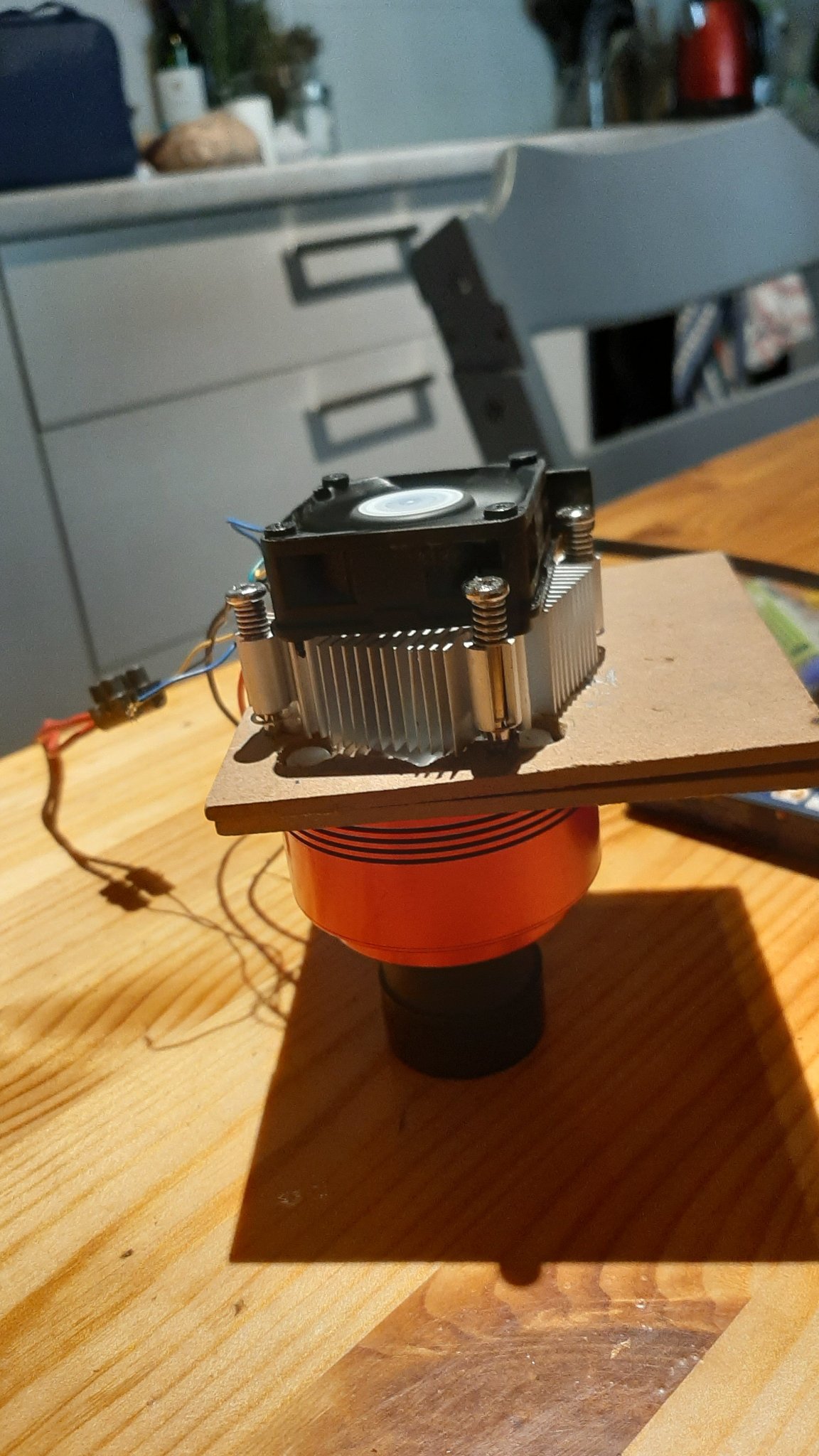

Je débute en astronomie depuis qqes mois. Je me tourne peu à peu vers le visuel assisté car je suis un peu déçu de ce que je voyais à l'oculaire. J'ai un vieux LX90 8 pouces sur une CG5 ( rachetée à une personne de forum) . Kawa m'a donné toutes les infos pr la faire fonctionner ( un grand merci!).
Pour la caméra j'utilise une zwo 385 mc non refroidie sur laquelle j'ai mis un petit peltier +ventillo qui permet de descendre de 8 à 10 °. C'est du gros bricolage mais ça fonctionne car j'ai plus d'ampglow et je peux poser jusqu'à 30 s si besoin. Après pas mal d'essais sur les réducteurs ( un 6,3, 2 *6,3) j'utilise quasi tout le temps le 3,3 de Meade car j'ai un petit capteur. Avec ce reducteur j'ai un pb de tilt, que j'essaye de résoudre avec une bague tilt de zwo et cdd inspector mais pas évident à régler.

Pour la modif de cam, j'ai une alimentation 12V 5A d'amazon à 12 euros.
https://www.amazon.fr/LEDMO-Alimentatio ... YVMVFFXN
J'ai rajouté un thermostat récemment mais en fait ça sert à rien car le Peltier doit tourner au max car le capteur est loin au fond.

Bienvenue parmis nous phillippe.
Super le coup du peltier.
Un ptit tuto sur notre forum a ce sujet serait intéressant....

J'ai mis une sorte de tuto avec qqes photos sur le refroidissement de caméra zwo avec un peltier maison. J'ai pas pris assez de photo lors du bricolage, je croyais pas au projet car j'avais lu tellement de mauvaises aventures avec la buée.... J'ai fait de mon mieux pr expliquer le montage. http://www.astronomie-va.com/forum/vie ... 10#p49959
