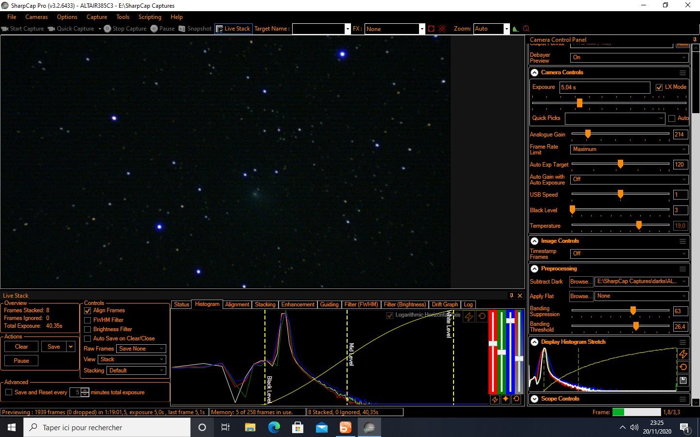

j'avais oublié :D 2 captures d'écran
Sont beaux mes histos :lol:

Exposition=6,1s gain=203 température=+5°
J'ai visé deux fois la comète C/2020 M3 je confirme, elle se déplace :D

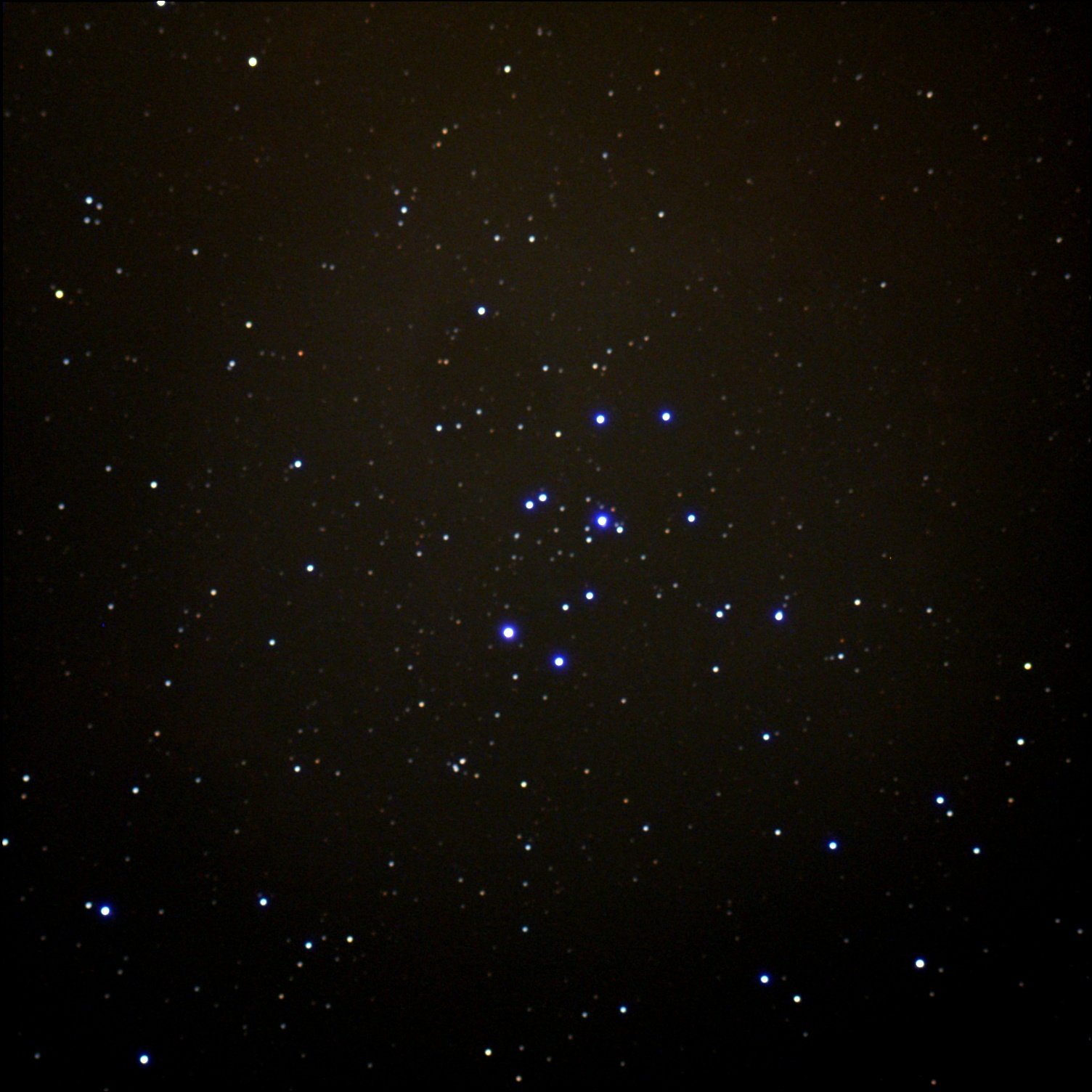

Le pack d'amas ouverts actuellement à la mode:
M35 et NGC2158
M36
M37
M38 et son voisin NGC1907
NGC1893
NGC 2194
NGC2239 sans sa nébuleuse

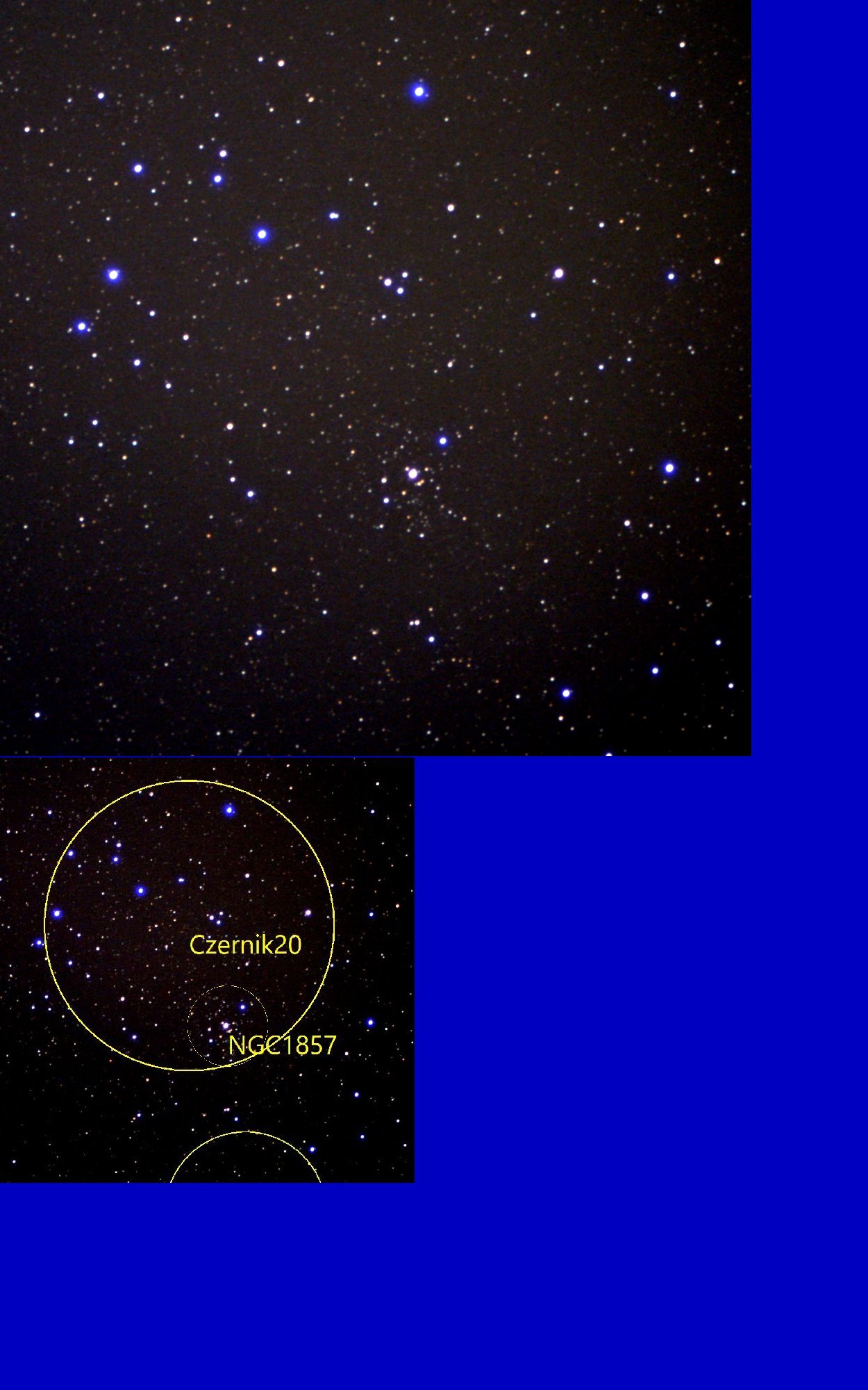

Pour changer un peu, l'amas ouvert NGC1857
En fait il y en a 2 superposés, le 2e étant Czernik 20
Une cible à revoir, de préférence en infra-rouge, si j'en crois cet intéressant article
https://www.sciencedirect.com/science/a ... 3716300518
NGC1857 serait à 2400pc (et non 5750 comme indiqué dans wiki) et Czernik20 à 2900pc

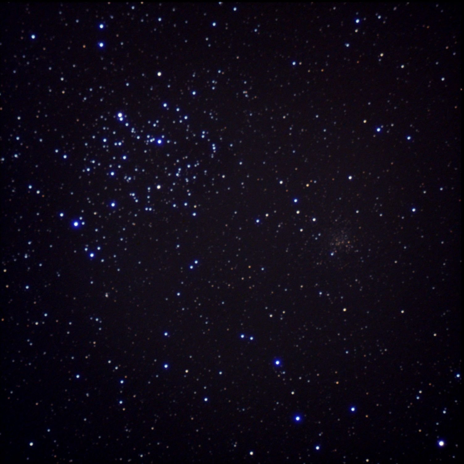

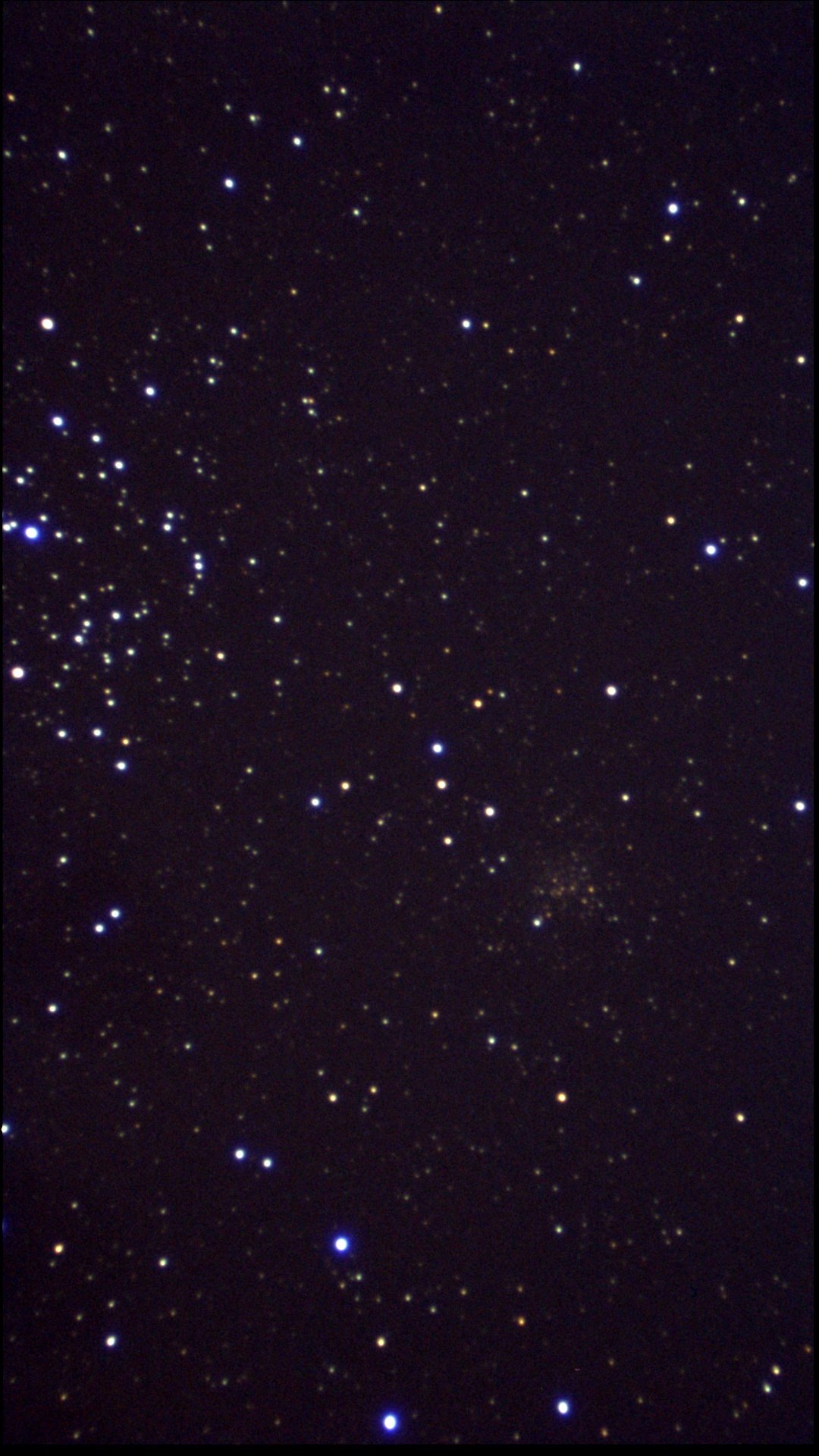

M35
Il aurait fallu tourner la camera, mais j'ai préféré recadrer NGC2158
Et 2x(385)= 1x533 :lol:

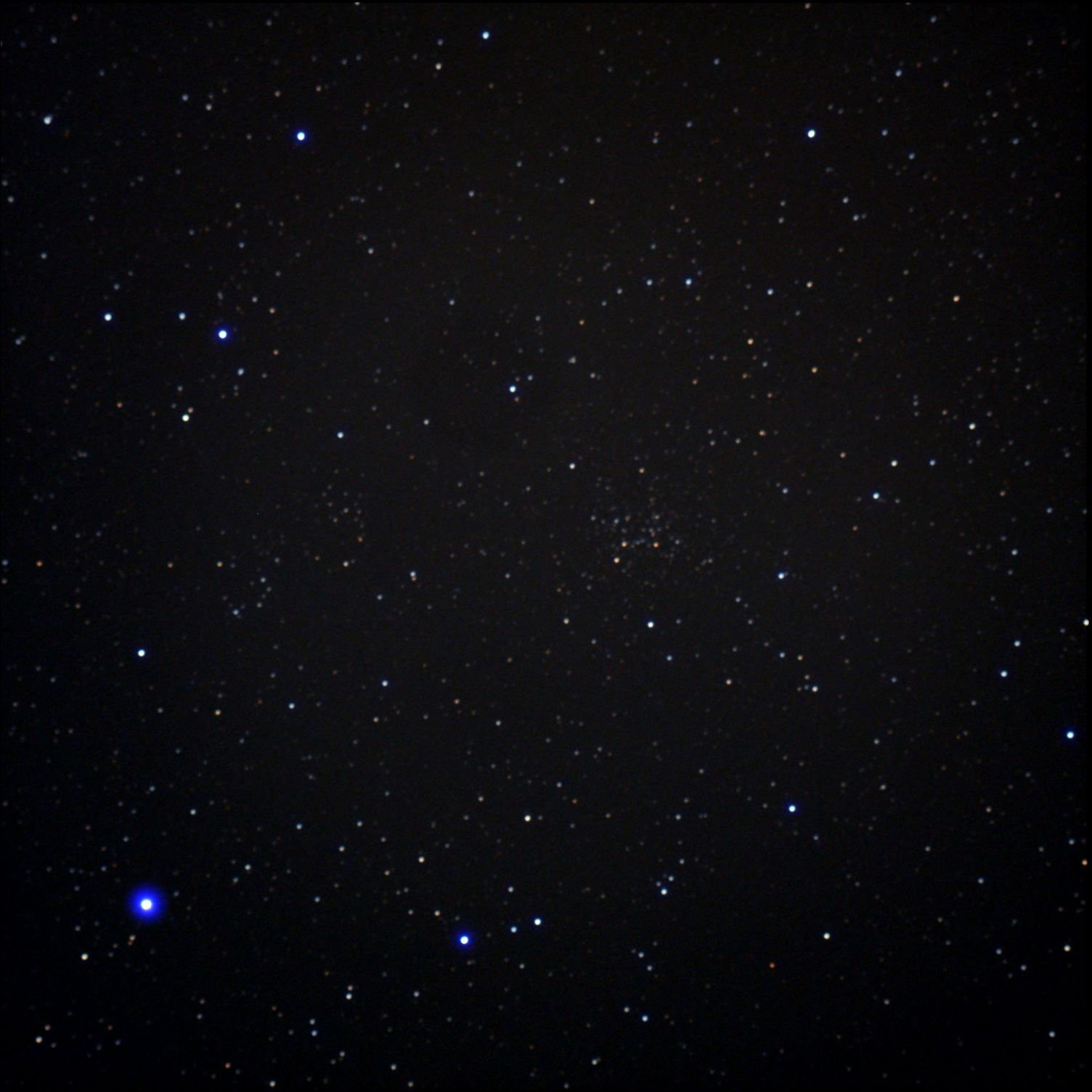

L"amas de la Rosette (sans la Rosette... faut pas rêver)

crop de NGC2158 travaillé au max dans Astrosurface et zoom x1,5 :mrgreen:
