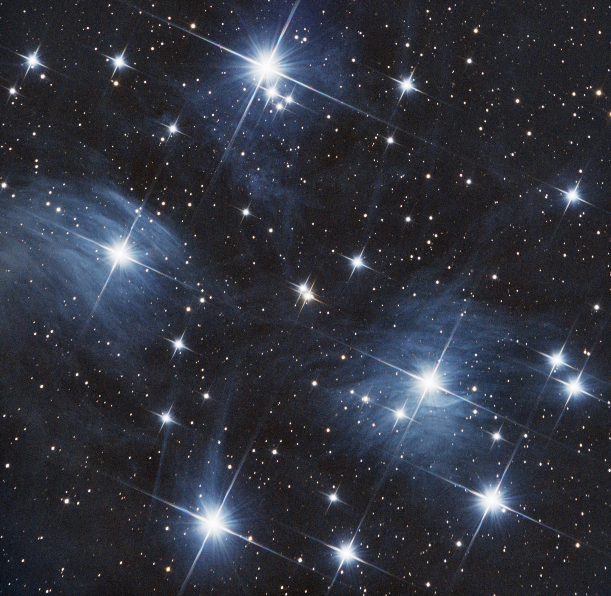

Soirée débutée de bonne heure hier, avant 20heures, avec M45, laissée en acquisition SC pendant le repas, donc 105 poses de 30 sec, avec darks pas de flats
image stackée SC :
traitement rapide avec
Siril : conversion, prétraitement, alignement, empilement
Pix : Dynamic crop, DynBackground extract, Photometric color calibration, Histo Transfo, SNCR, HDRMultiscale, Curves transfo...
Ouf.....
résultat :

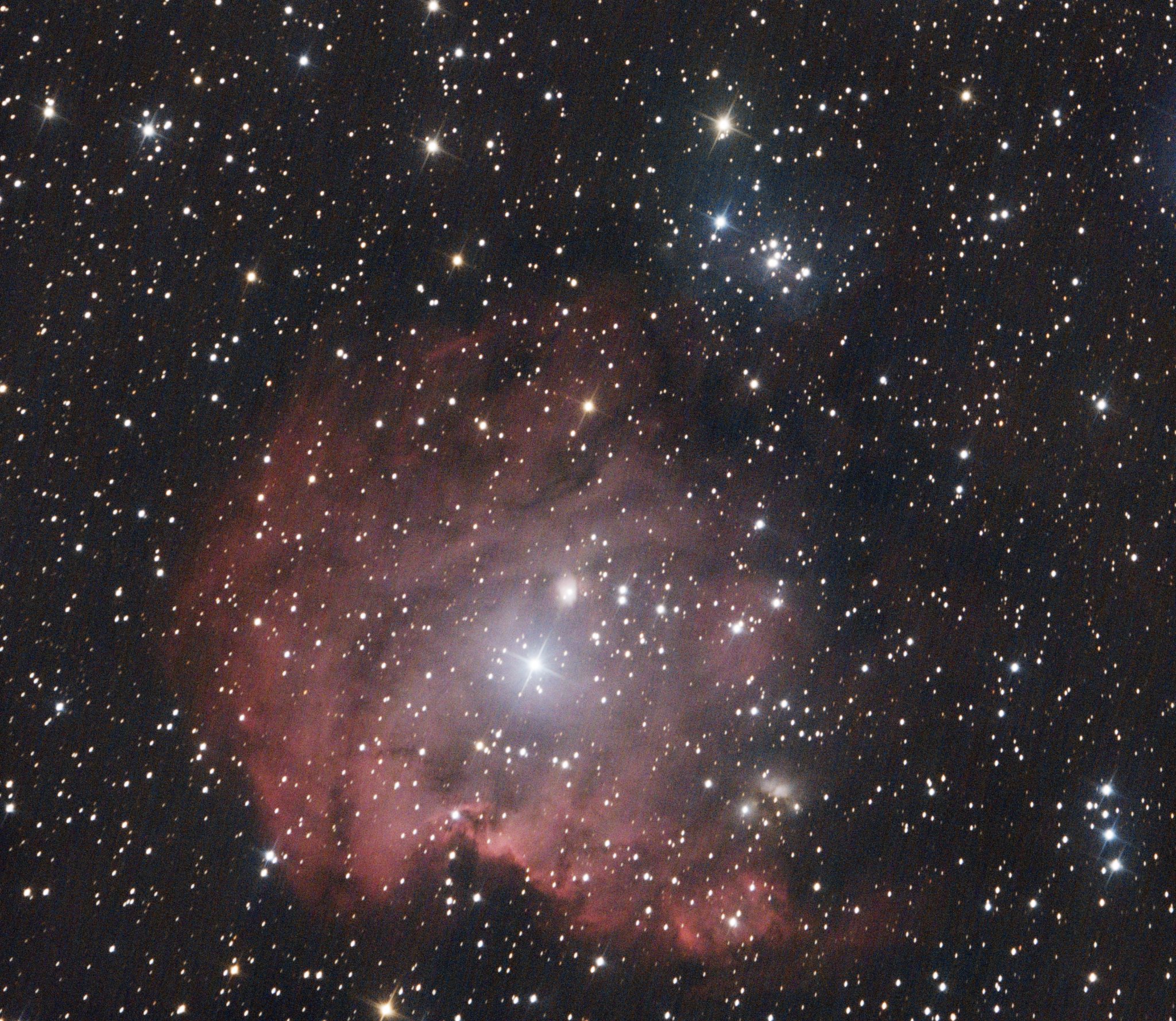

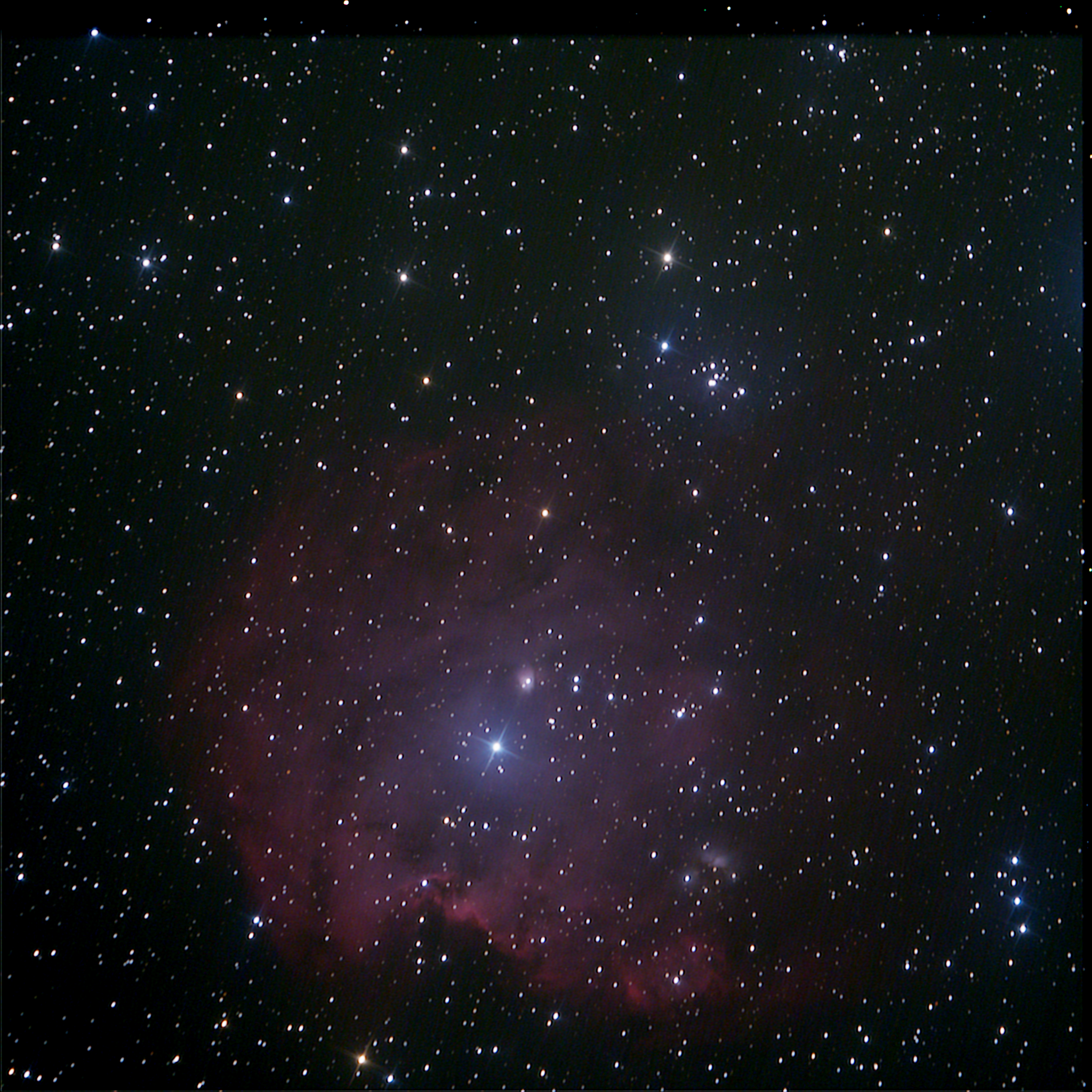

et le singe avec traitement mini
Nébuleuse la soirée....
Message par Djibi » 21 nov. 2020, 18:15
Superbe cette série !
j'ai une préférence pour la save as seen du singe, je trouve que ton traitement mini sur le singe fait ressortir le bruit du fond du ciel en trainée (trainées verticales avec une dominante rouge).
Nous avons a peu de chose prêt le même traitement mini sur PI; une des différences : j'ai arrété d'utiliser le Dynamix Backgrounf Extraction au profit de Automatic Background Extraction : en jouant sur le degrés du polynome d'interpolation et en laissant à du simple (dégré 1 ou 2 grand max) tu gères efficacement un gradient linéaire de type Pleine Lune sans prendre le risque de générer un "faux gradient" qui proviendrait de l'objet lui même; disons que je me restreins volontairement, c'est ma tendance du moment sur le post traitement.
Mais ce que tu fais est plus courageux, bravo :)
La prochaine fois, je me connecte dès le début de la soirée !
merci, et oui bien d'accord sur le bruit et ces trainées verticales du FDC, même de l'ensemble de l'image d'ailleurs... mais j'avais trouvé que c'était quand même mieux que la Californie traitée plus haut... donc à améliorer... doucement... :mrgreen:

Message par Djibi » 21 nov. 2020, 19:43
En meme temps, je réalise à quel point ça dépend de l’écran : j’ai réagi en regardant avec un écran de 32” 4K proprement calibré.
La je regarde ton post avec mon iPhone et je ne vois rien, si ce n’était pas moi qui a écrit ce post je me dirai “mais qu’est ce qu’il raconte ce gars ?”

Message par bemo47 » 21 nov. 2020, 19:47
Djibi a écrit : ↑
21 nov. 2020, 19:43
ah non, mais tu as bien vu, je l'ai vu moi aussi en postant, donc ces traînées sont bien réelles... j'ai un drift qui est dans le même sens, pb avec mon réglage de monture...
là j'ai repris en guidé, mauvais guidage, mais plus le drift

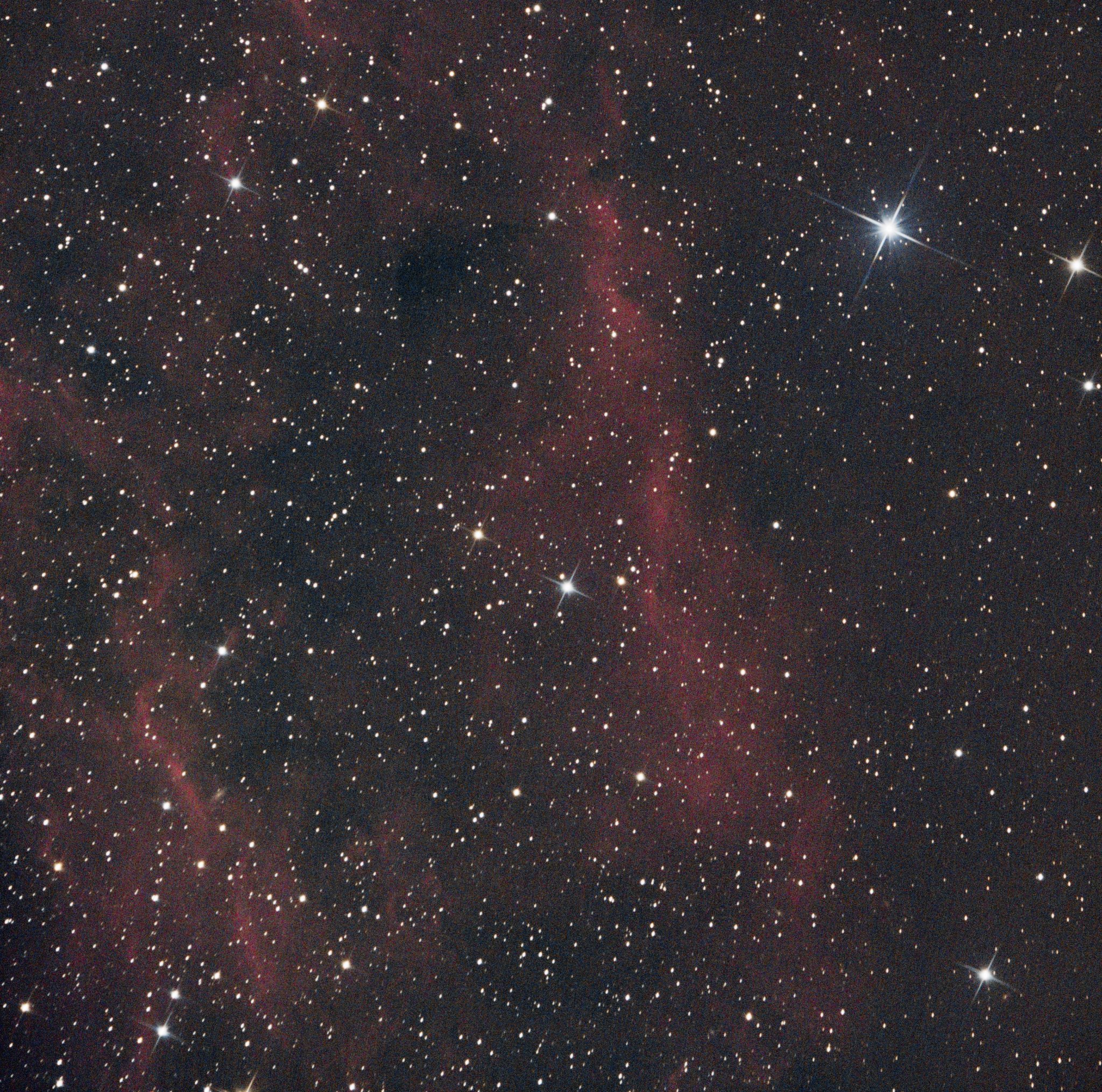

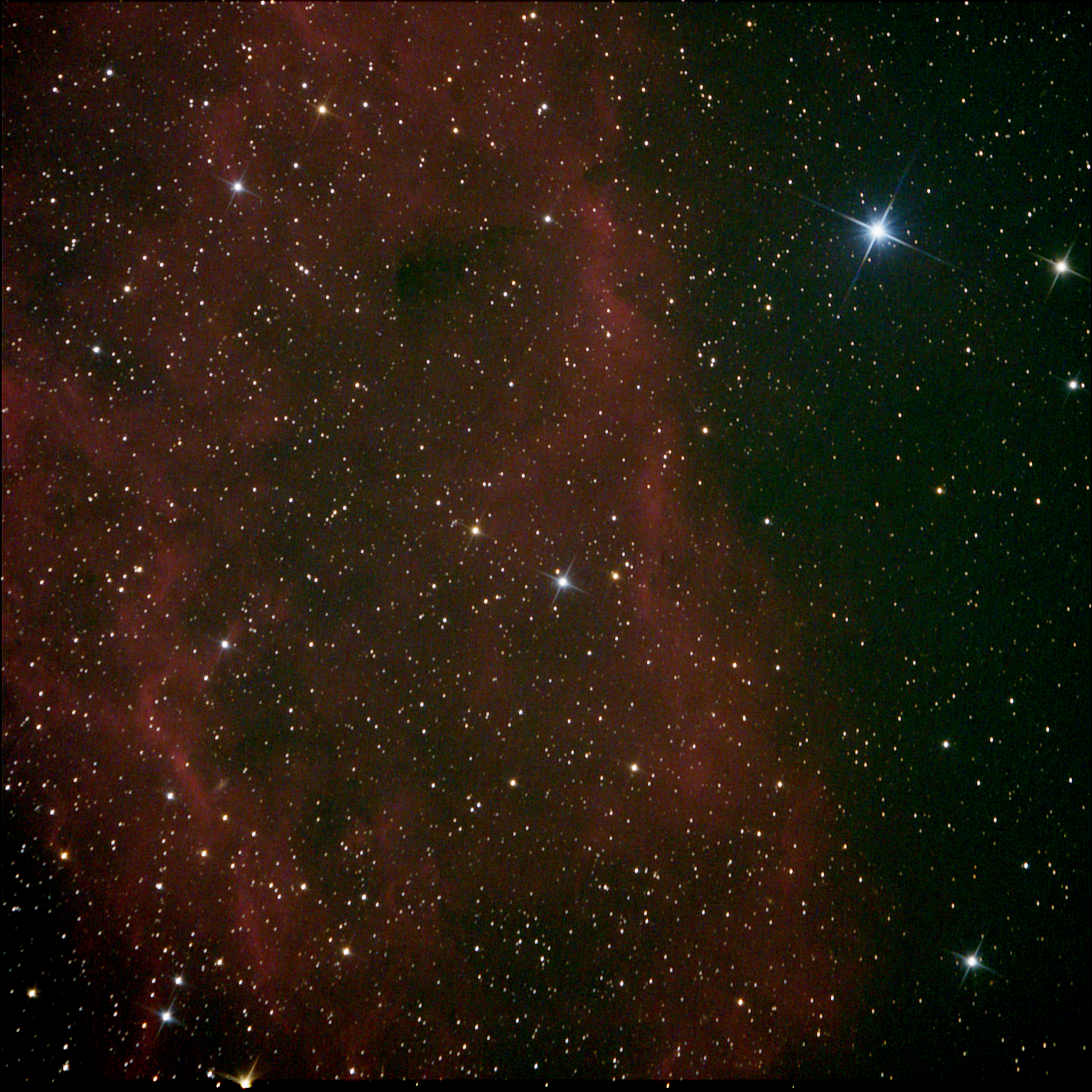

hier soir, filtre SCT en place, HA+OIII, étroit, donc moins de lumière, plus de poses...
toujours mon FDC qui présente des filés pas beaux du tout
mais je me suis quand même essayé à bricoler avec la Rosette
donc image de la veille sans filtre 49x30sec
image hier soir avec filtre 86x30sec
et recomposition artistique... :ninja: enfin "bricolage".... avec pix et quelques process
image SCT passée en luminance
image initiale décomposée en 3 couches R, V et B
process d'alignement des 3 RVB sur la luminance car l'image d'hier soir était nettement tournée par rapport à celle de la veille
et empilement des 4 images avec 100% sur L et V puis 90% sur R et B
et on arrive à ça avec un petit coup de colorsaturation
bricolo mais ça marche.... erzatz de HaOiiRVB peut être
enfin on s'amuse comme on peut... :mrgreen: :mrgreen:
