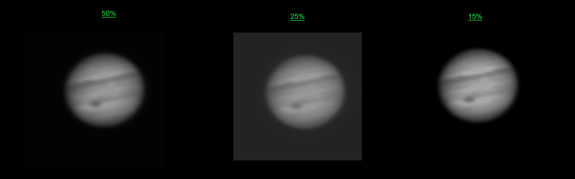

Bon... Hier soir c'était la galère.
Mais pas tant que ça, déjà parce que je remet le couvert ce soir, mais aussi parce que j'ai pu sortir une image de Jupiter!!
:banana-rainbow: :banana-rainbow: :banana-rainbow: :banana-rainbow: :banana-rainbow: :banana-rainbow: :banana-rainbow:
C'est ma toute première image de Jupiter... Donc tous les avis sont les bienvenu.
Je pense que malgrès une bonne collimation, j'avais ma map légèrement a coté.
Ceci dit, j'ai eu 10 minutes pour faire mon image a 00h30 entre deux arbres, sans mises en station car trop de nuages...
Bon aller, à vos critiques!
Edit: Les pourcentages correspondent au nombre de frames conservées...

Message par clouzot » 26 juin 2019, 17:18
Joli !
Je préfère définitivement la 15%. Tu as mouliné de l’ondelette ensuite ?

Message par Guimby » 26 juin 2019, 17:27
Merci @clouzot
Oui ce sont les meilleurs résultats, après ondelette (registax)
La 15% est effectivement plus nette

Message par pejive » 26 juin 2019, 18:02
+1 pour la 15% :clap:
mais il y a encore du potentiel.... je n'ai pas pu résister à lui remettre un coup d'ondelettes supplémentaire dans Astrosurface :D
Jupiter 2019 06 25 -15pc.png (11.78 Kio) Consulté 2467 fois

Message par Guimby » 26 juin 2019, 18:48
Merci @pejive
Je trouve qu'aller plus loin ajoute beaucoup de bruit, du coup je me suis modéré

Message par pejive » 26 juin 2019, 18:58
C'est vrai, c'est parfois difficile à doser. Dans Registax tu peux utiliser les Gaussien avec le Denoise.
Mais on a vite fait d'avoir des artefacts.
Rien ne vaut une longue série de bonnes images :)

Message par sebb916 » 26 juin 2019, 19:14
c'est bien d'attraper la GTR ^^
sinon est-ce que tu peux mettre l'histogramme après analyse de ta vidéo ?
Conseil : utilises impérativement Autostakkert! (AS) avant registax (RS) pour obtenir une image brute (format tif) que tu travailles ensuite sous Registax.
sous AS après avoir ouvert ton fichier vidéo (format SER de préférence) :
-coche planet
-coche dynamic background
-coche gradient
-noise robust : fais des essais avec 3, 4, 5
-coche "global"
PUIS ANALYSE ET FAIS UNE COPIE ECRAN DE L'HISTOGRAMME
Après analyse de la vidéo, pose tes points :
-AP size : met 32
-sur auto,AP clique sur place ap grid, ça va te placcer automatiquement tes points
dans Stack optons (à droite)
-coche tif
-dans number of frames,tu peux conserver le nombre de frames que tu veux parmi la totalité de ta vidéo ; utilise l'histogramme pour faire des essais en ayant une qualité de 90, 80, 75, 50 (tu verras sur l'autre fenètre qui te montre la photo de ta planète à quel nombre de frames correspondent ces % de qualité)
Ensuite STACK
à la fin du stack tu auras autant de dossiers que ce que tu as choisi de garder comme nombre de frames, et le dossier sera intitulé avec soit f30 (si tu as gardé par exemple 30 images sur 500) soit p30 (si tu as gardé 30 % des images sur 500)
avec normalize tu auras une seconde photo un peu plus nette mais plus pixelisée, ne l'utilises pas ensuite, elle sert juste à avoir une idée du rendu
Ensuite tu ouvres Registax ; vu ton image, reste en layer "1", et "linear" (si tu coches diadyc" le traitement sera trop poussé)
tires surtout les curseurs 1 à 4l progressivement surtout (ils correspondent aux détails les plus fins)

Message par Guimby » 26 juin 2019, 19:20
Je suis entièrement d’accord!
Je retenterais demain, ou après-demain. Finalement ce soir je suis épuisé (des journées boulot-kine-boulot-gamin-astro ça fait quand même long, il finir la semaine en forme...)
@sebb916 C’est bien la méthode (et les paramètres ) que j’utilise
Je referais un procès ce soir pour te coller la courbe de qualité.
Mine de rien, pour une soirée raté, je suis content de revenir avec un ser comme ça ! Surtout quand tu vois que tout s’est passé en moins de 10 minutes...

Message par Guimby » 26 juin 2019, 20:27
Un petit traitement (très) rapide après avoir mangé. J'ai pu récupérer la couleur (vu les couleurs finalement je préfère sans), et peut être avoir un peu plus de détails, mais je ne suis pas sur...

Message par clouzot » 26 juin 2019, 21:53
Non là tu artefactes un peu trop quand même :D

Message par Guimby » 26 juin 2019, 21:58
Tu as raison :p
Ma première version me va très bien ^^
De toutes façons je suis certain d'avoir le focus à coté de la plaque vu les conditions, donc je la referais ;)

la map c'est jamais simple quand tout le monde a décidé de nous mettre des bâtons dans les roues.
j'admire ceux qui arrivent à sortir des juju quasi parfaite, le matos joue évidemment, mais pas que, sinon ça serait trop simple.
en tout cas moi j'aime bien, vu les 10 minutes accordées pour la prise de vue.
combien de frames en tout ?

Message par Guimby » 28 juin 2019, 11:35
Pour ce soir, vu l'humidité et la chaleur qu'il y a ici je ne suis pas certain de tester... C'est un coup à râler je pense.
Je pense que le fichier original comportais quelque chose comme 600 frames.
