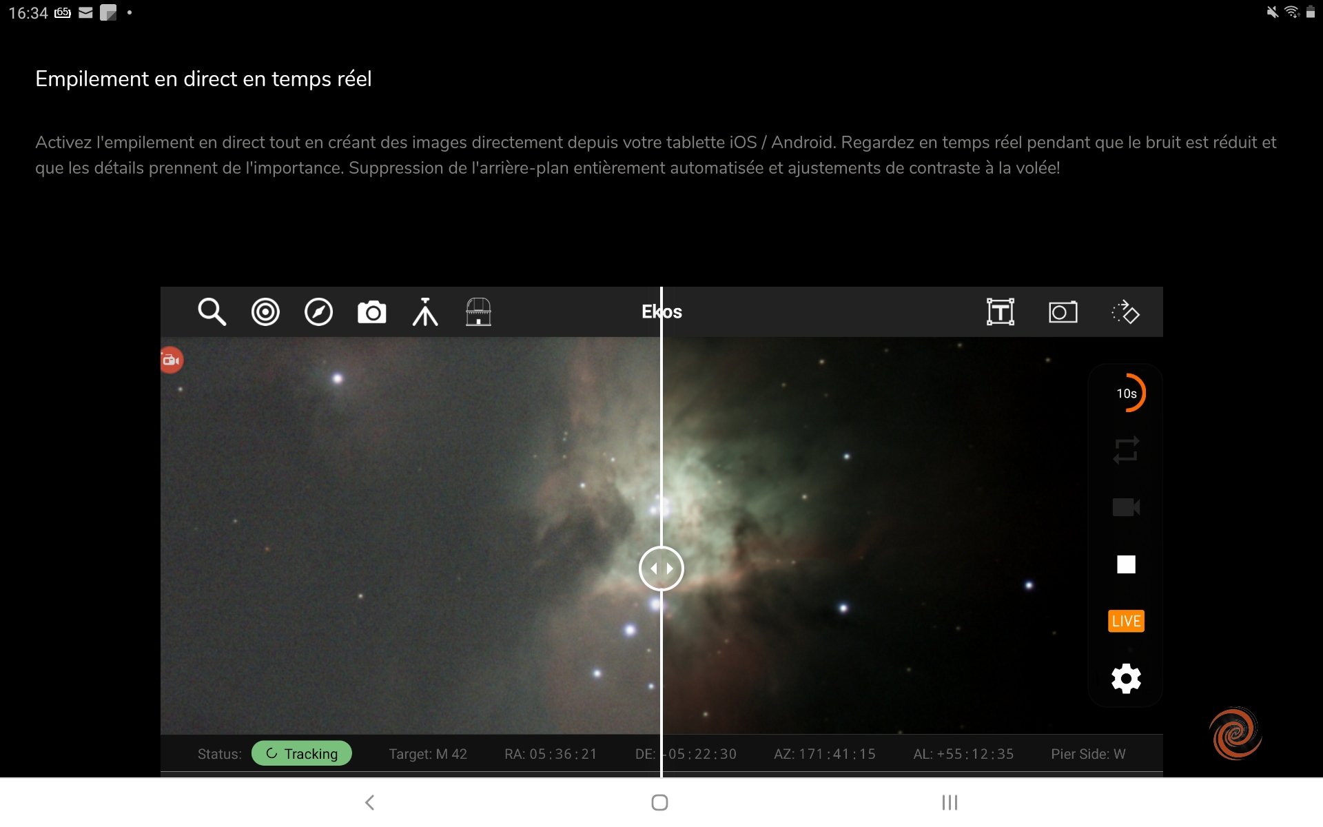

Mon anglais est plus que perfectible mais il semblerait que stellarmate soit capable d'empiler.

Mon anglais est plus que perfectible mais il semblerait que stellarmate soit capable d'empiler. Screenshot_20201124-163404_Chrome.jpg
whao ! il a évolué !!!
