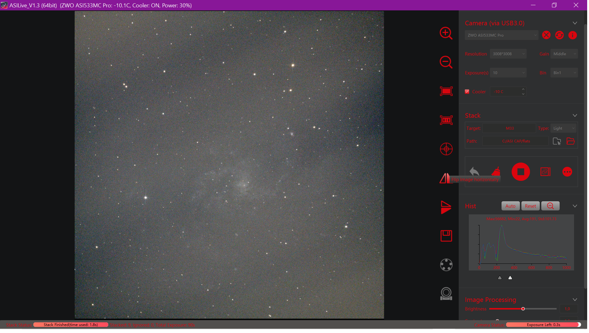

Ben voilà à force de regarder de ci de là j'ai fortement envie de troquer l'infinty mono vers une 533 pour l'observation des nébuleuses et des galaxies non tachouilleuses.

Je dois dire que de toutes mes cameras c'est celle qui me satisfait le plus; aucun problème avec Sharpcap pour stacker.
ASI Live je n'ai pas essayé mais çà doit fonctionner aussi.
Son seul défaut: son poids (plus de 450g) il faut avoir un bon porte-oculaire (celui de mon AR 102 ne vaut rien, il ne bloque pas suffisamment;
celui de la SvBony SV48 est bien meilleur!!)
Le vignettage je fais avec; pour moi l'essentiel c'est d'avoir la cible au milieu; avec le grand champ le platesolve marche quasiment à tous les coups
(et pourtant Astap est difficile :mrgreen: )
A priori je donnerai la préférence au 200/800
Pour les SC faut essayer; sur une bonne monture équatoriale bien mise en station çà peut le faire
NB il faut quand même un filtre IR-UV cut mais on peut mettre des 1.25"

Bon j'ai quelques prises avant et je devrais pouvoir faire un topo sur AsiLive
Deja l'expo c'est 10s ou 30s pas 15 :shock:

Cette 533 est douce , mais malgré tout dans la PL sous SC :
il y a quand même du bruit car il faut du gain , je tourne a 300/600 - 15sec pour 5mn total suivant la pollution , 200 en gain est possible mais là il me faut 10 mn pour sortir pas trop mal .
Apres j'ai laissé le pas de tir Sud en plein sur le grand carrefour pour le pas de tir Est moins pollué (si on peut dire )
Tout ça en serrant l'histogramme pour unifier un peu le fond de ciel .
Pour info le gain unitaire est de 100/600
Si tu regardes ce que j'ai fait avec le 150 M42 occupe toute la surface capteur . c'est quand meme juste par rapport la 183 .
