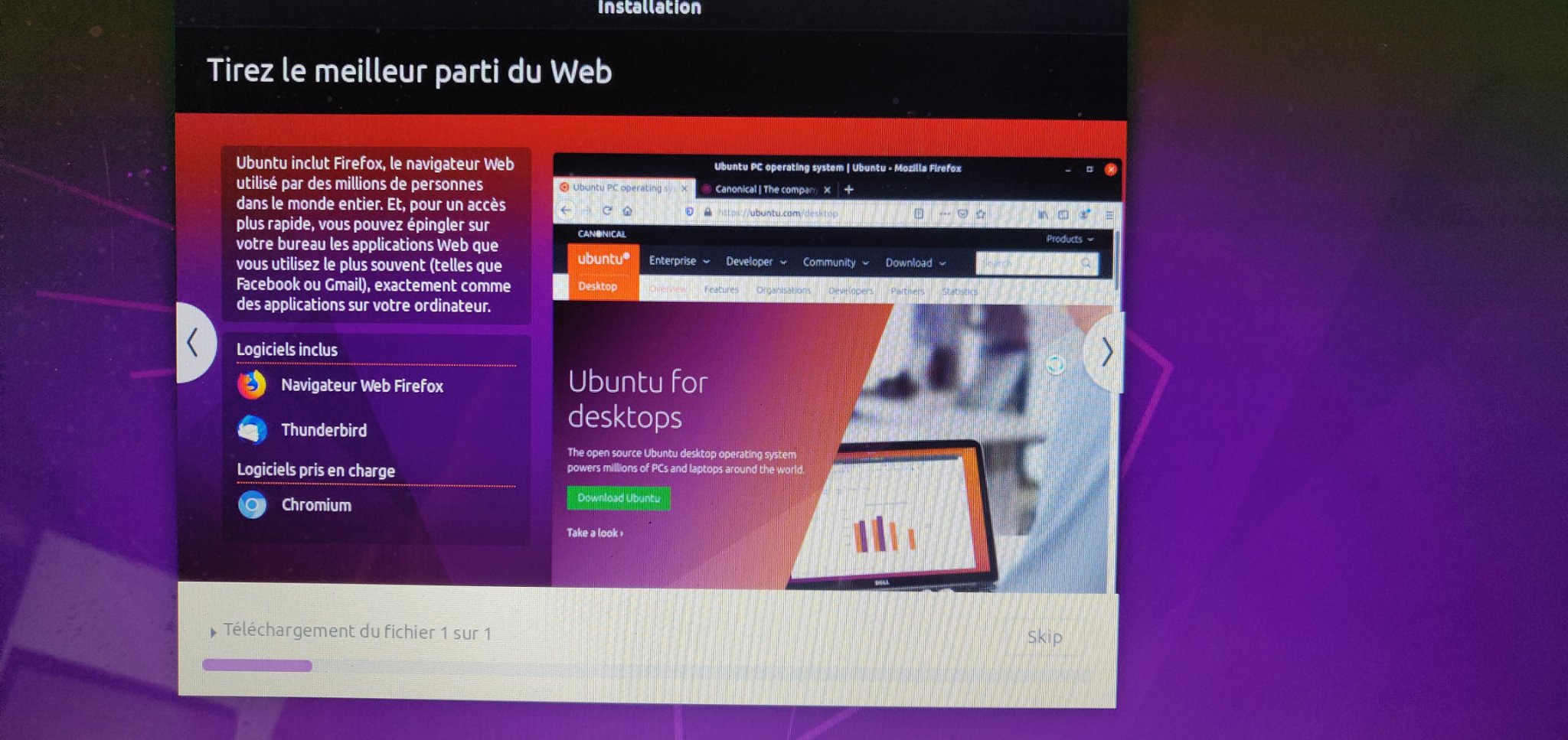

demande de confirmation avant création des partitions
précision de la localisation
création du compte
et c'est parti, finalement c'est super convivial tout ça...
