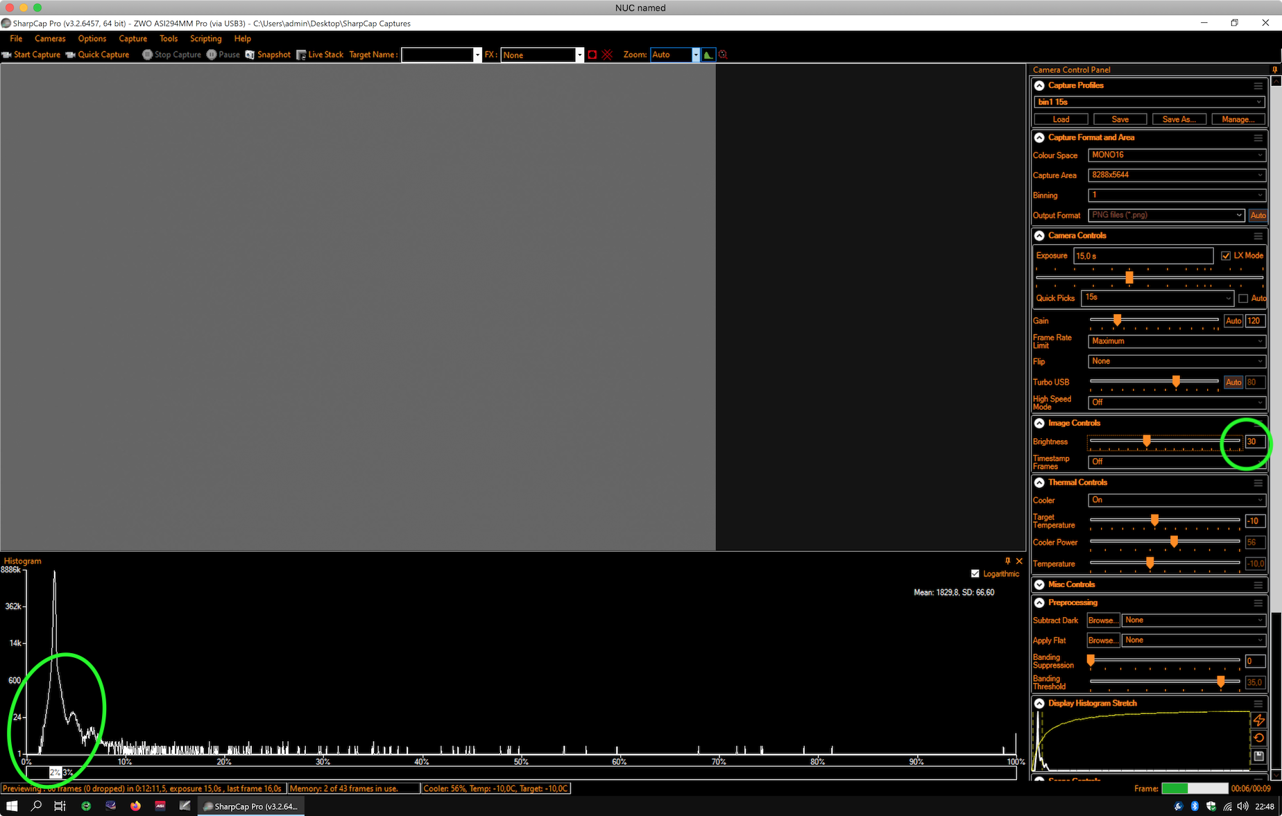

En zieutant ta capture écran je me pose une question : c’est un dark ou un master dark que tu montres ? Vu le chemin du fichier je penche pour un master dark...
C’est bien un master...
J’ai du foirer quelque chose, je vais en refaire !

Donc oui, cette caméra, il lui faut un offset un peu plus important que ce que ZWO met par défaut dans son pilote natif, à savoir 8.
@sebastien85 tu mets 10, mais avec ce réglage ma caméra clippe dans les noirs (ci-dessous un dark individuel en bin1 "nouveau" à 47MP, 15s, -10°, gain 120)
ZWO a fini par conseiller publiquement une valeur de 30 pour l'offset, qui semble bien fonctionner, donc je vais refaire (soupirs...) tous mes darks comme ça

Message par sebastien85 » 04 déc. 2020, 23:12
@clouzot , après lecture de ton post je viens de me rendre compte que ça clippe aussi sur celle que j’ai posté plus haut avec 30s, il faudrait que je refasse un test avec mon temps de pose mini habituel (60s) pour voir si ça clippe également...
