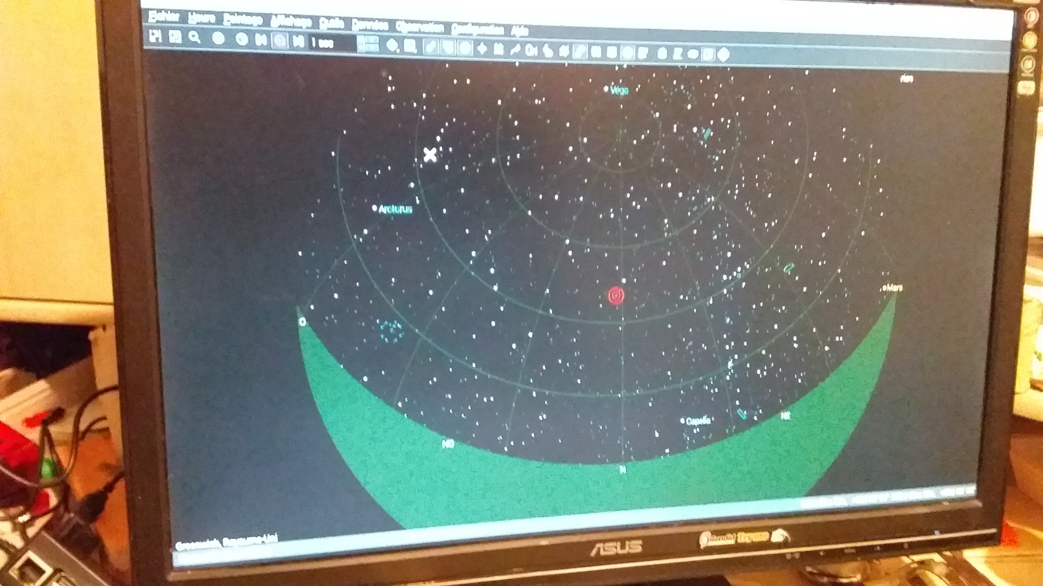

Bon ça ne commence pas bien .
Écran
Out off range je pense que le soucis viens du fait que mon écran est en vga et je passe par un adaptateur vga/hdmi
Ca doit bien exister un adaptateur vga mini hdmi :think:

hmm c'est ptet parce que j'ai installé le machin sur un écran en 1440p ... et du coup, passer en vga derrière, ça coince :D
déjà, qui utilise encore du vga ? franchement ...
ensuite, tu eteins le machin, tu retires la carte SD, tu la mets dans un lecteur sur un autre pc, et tu édites le fichier /boot/config.txt (après en avoir fait une copie config.bak, au cas où)
dedans, tu mets : (regardes bien dans tout le fichier si il y a déjà une de ces options configurées, si c'est le cas tu effaces la ligne, sans risque vu que tu as fait un backup juste avant) (et tu ne touches pas aux autres options, bien sur)
hdmi_safe =1
hdmi_group=2
hdmi_mode=4
hdmi_force_mode=1
ça, c'est le mode brutal VGA (en 640x480)
si tu récupères l'écran, tu vires hdmi_force_mode, tu retestes
si c'est OK, tu vires le hdmi_safe
si c'est OK, tu peux tester d'autres hdmi_mode pour etre un peu plus confortable (en fonction de ce que ton écran accepte) :
mode résolution fréquence
4 640x480 60Hz
9 800x600 60Hz
16 1024x768 60Hz
35 1280x1024 60Hz
ça devrait bien se passer
edit : et au fait, vu que c'est déjà tout configuré, t'as meme pas besoin de l'écran, tu dois avoir direct le wifi qui est en route, et tu peux t'y connecter en vnc depuis un autre ordi

c'est bon copie de config text desolé mon pc rame
j'ai fait une copie du fichier
copier coller
# For more options and information see
# http://rpf.io/configtxt
# Some settings may impact device functionality. See link above for details
#disable_splash=1
# uncomment if you get no picture on HDMI for a default "safe" mode

tu colles ça à la fin :
hdmi_safe =1
hdmi_group=2
hdmi_mode=4
hdmi_force_mode=1
et tu devrais avoir ton écran
et tu reprends mon message au dessus ensuite
Messages : 7671
Stellarmate Ouki
Message par ouki » 04 déc. 2020, 20:15
OK collé vais testé
Messages : 7671
Stellarmate Ouki
Message par ouki » 04 déc. 2020, 20:19
déjà c'est mieux
Mais j'ai juste collé c'est tout
