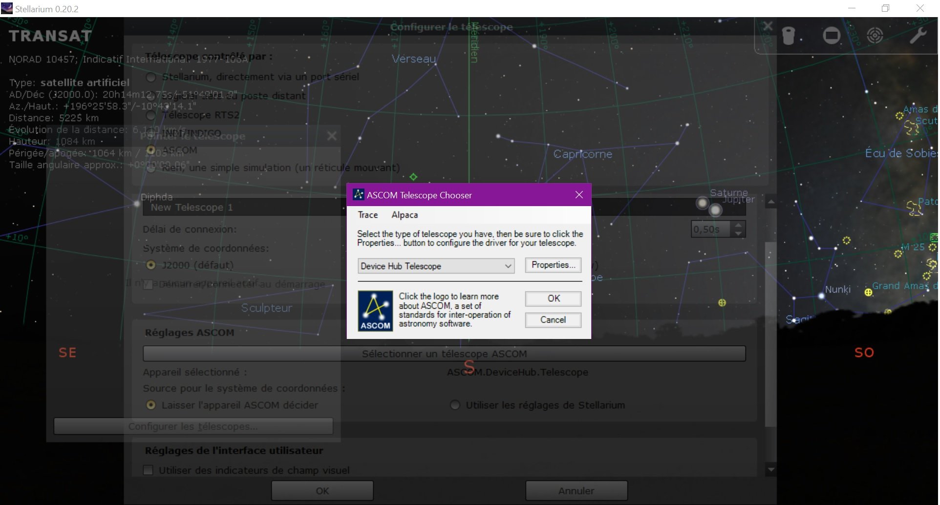

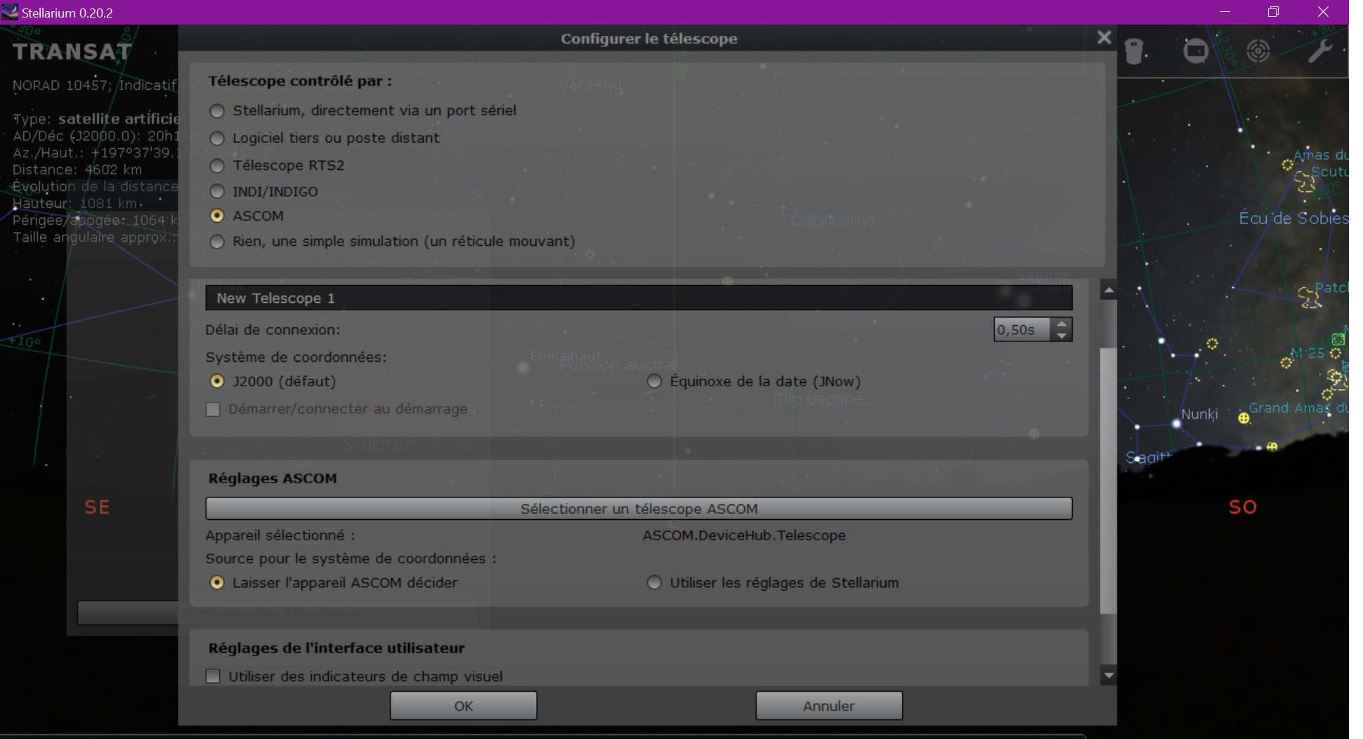

J'ai les 2 configurations Stellarium
1 avec CPWI ( sous ascom)
1 ASCOM seulement
- MONTURE CONNECTEE A L ORDI -
Voici les copies écran si ca peut faire avancer
Je suis configuré = laisser choisir ASCOM
Mais en cliquant sur choisir un telescope comme pour en prendre un autre on voit des choses
En cliquant proprietes , on ouvre les choses suivantes
Bpn chez moi il me propose bien sur CPWI ( je les ai mariés )
Mais on peut choisir Célestron
La monture est connectée , le cable 'Prolofic' et son pilote bien reconnu par windows (Port com6 ici )
Ce n'est pas un cable Celestron , c'est un cable que j'ai acheté en Angleterre a un gars qui les fabrique , pas eu de soucis de mémoire avec windows pour le faire reconnaitre .
