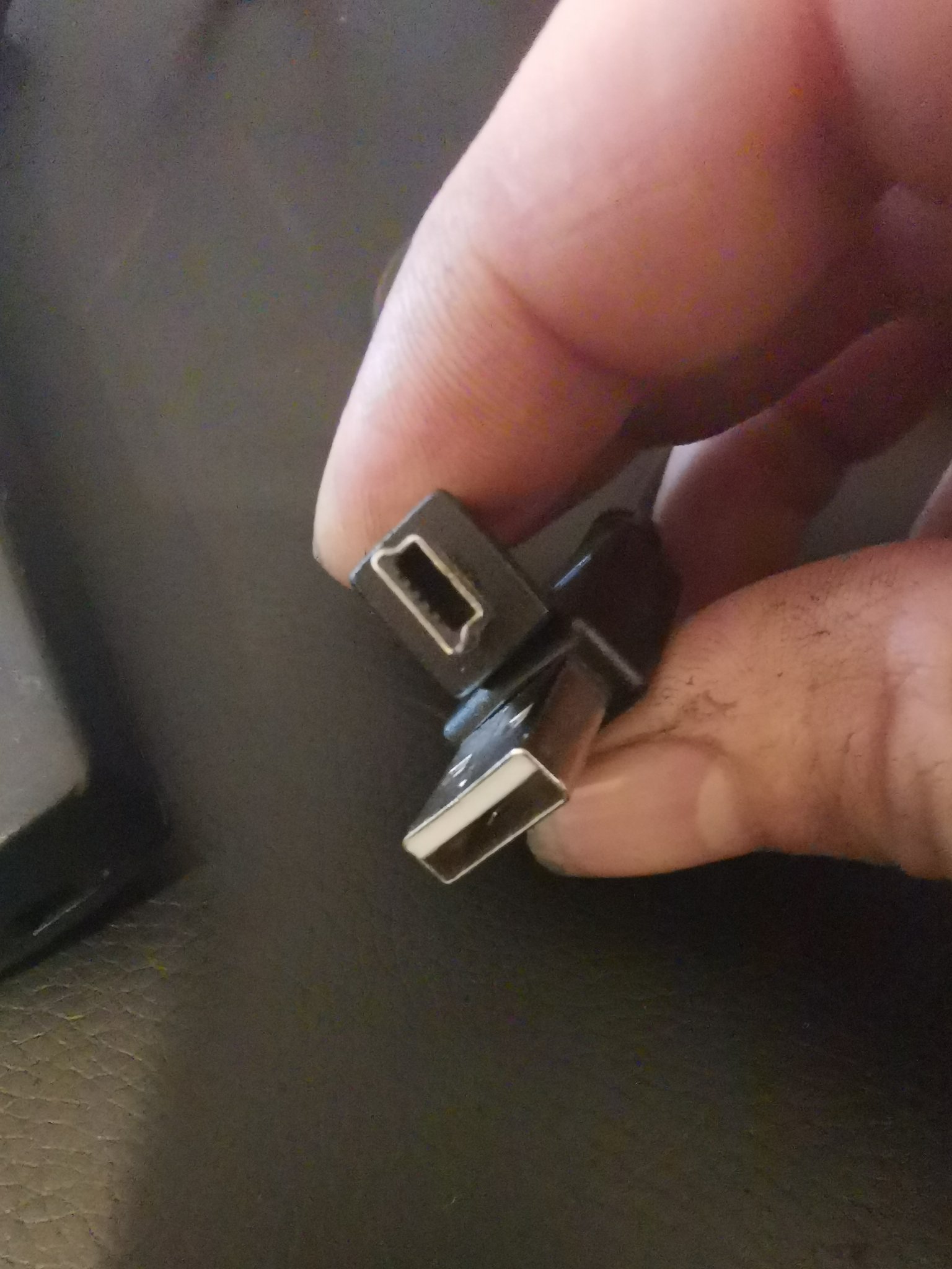

Je n'ai pas cette monture mais en principe chez Célestron le cable MINI usb / USB (A) male PC
Tout passe à travers la raquette .
