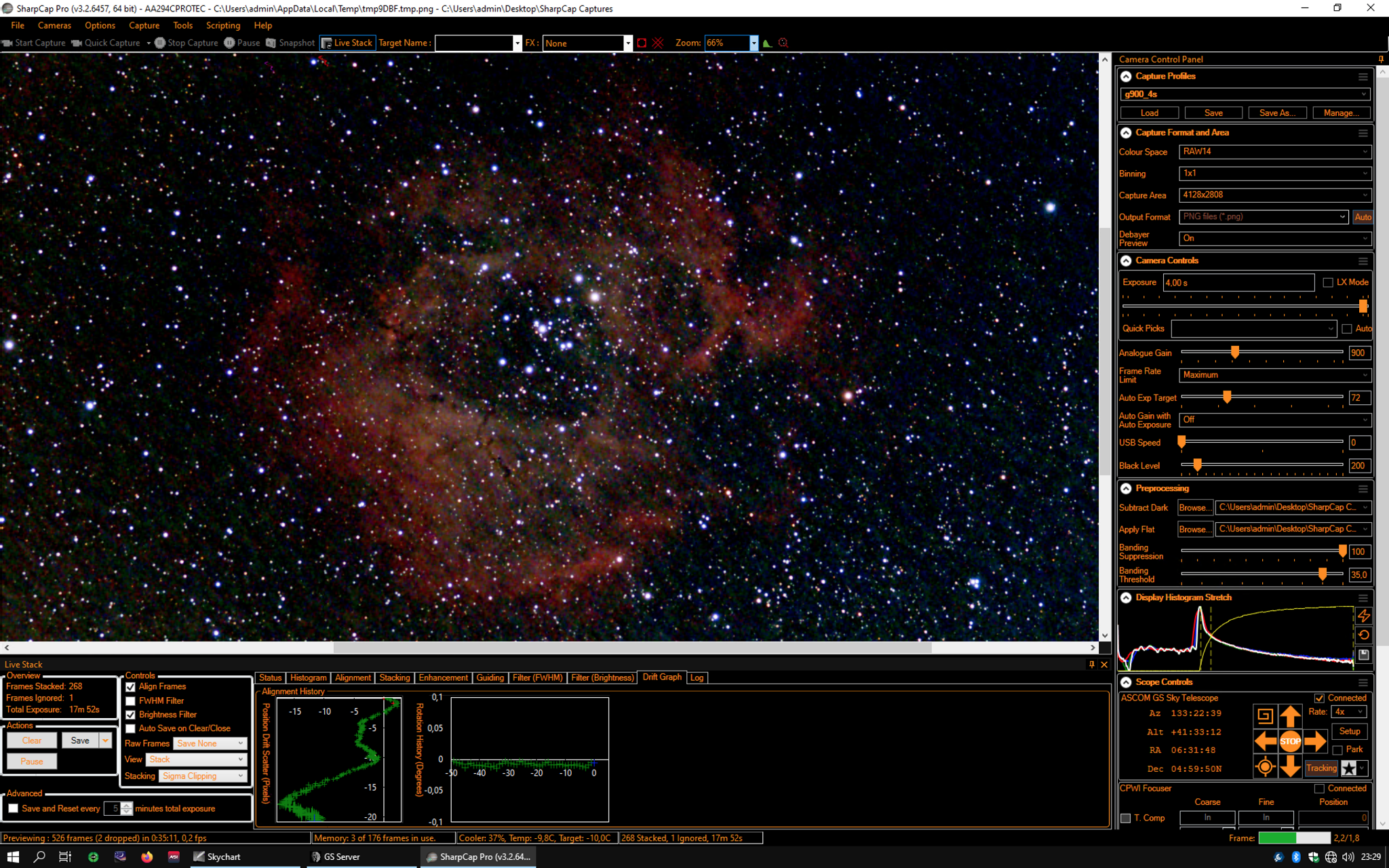

Message par clouzot » 10 déc. 2020, 23:42
Petite forme ce soir pour l'AZ-GTi sur sa base équatoriale. Je ne sais pas ce qui lui arrive, mais le suivi était... sinueux, disons. Je vous laisse l'onglet Drift qui a presque plus fait le spectacle que ce qu'il y avait dans le ciel.
Au fait : 294c, poses de 4s (le suivi étant ce qu'il était, j'ai préféré ne pas aller plus loin), L-Pro, EvoGuide50, pas de guidage cette fois-ci. Sinon, mes voisins ont décoré leur balcon avec plein de jolies guirlandes à LEDs (qu'ils laissent allumées).
Pour ceux qui ont une AZ-GTi d'ailleurs, l'axe azimutal (ou AD sur wedge) de mon modèle est aussi ferme qu'une baguette industrielle vieille d'une semaine, impossible à équilibrer. Il semble aussi avoir des points durs lors de la rotation. Ca vous le fait aussi ? Je me demande si le suivi hésitant n'est pas dû à ça... et j'hésite à aller l'opérer, comme je l'ai fait pour mon Evolution il y a quelques semaines...

Message par kawa » 11 déc. 2020, 16:09
10 déc. 2020, 23:42
Effectivement ça danse , c'est pas un slow ... avec la réduction on ne voit pas la dérive avec un champ pareil .
Si tu as opéré une , celle ci tu ne devrait pas lui faire de mal ,en tout cas 4s à gain 900 c'est pas si mal pour du VA de balcon
Orion bien , la rosette est plus bruitée (genre guirlandes ;) ) , l'histogramme est plus serré mais on voit bien les détails . :clap:
