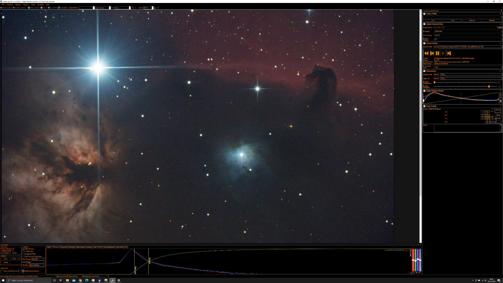

Pour le matériel, j'ai découvert un petit dongle trés intéressant dernièrement:
https://www.amazon.fr/gp/product/B07YMT ... UTF8&psc=1
Il y a plein de modèle sur le net.
L'usage est intéressant et c'est grace à ce petit accessoire que je peux faire la manip suivante :
- j'ai mon PC connecté qui est physiquement à côté de la monture
- mes sessions à distance se font par une prise de contrôle de ce PC via TeamViewer (par le LAN)
- en faisant ça, ma prise de contrôle est limité à l'affichage de l'écran du portable, du 1920x1080 avec mon PC, parfois moins sur certains PCs
- en insérant ce dongle, quand je prends le contrôle à distance, le PC portable voit un nouvel affichage qu'il peut utiliser, il suffit de sélectionner une résolution 4k et cela permet de prendre le contrôle à distance du PC en bénéficiant de la résolution de cet affichage, du 4k dans le cas présent.
C'est vraiment confort avec SharpCap
Un exemple de ce que ça donne avec la 533 et les polices à 100% : je suis en zoom 100% et j'arrive à avoir toute la largeur du capteur et ses 3000 Pixels:
