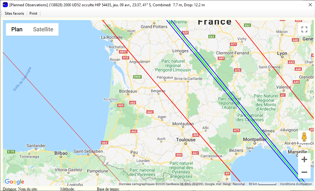

Pour aller dans le sens des observations de Pejive sans polluer son post je vous mets ici un outil d'alerte sur un type d'évènements intéressant aussi la communauté scientifique sur les astéroïdes.
Il s'agit des occultations d'étoiles par un astéroide, encore une opportunité pour les scientifiques pour récupérer des informations sur ces astéroides et préciser leurs caractéristiques.
L'outil en question se trouve ici https://www.occultwatcher.net/publish.htm
Après installation on vous demande de le configurer avec :
- coordonnées de votre site d'observation
- unités à utiliser
- ajouter d'éventuels filtres de distance, les flux à utiliser, options de démarrage...
- optionnellement créer un compte pour participer au réseau d'observateurs et mieux coordonner les observations ensuite vous lancez une 1ère synchronisation et vous obtenez la liste des évènements qui vont être visibles depuis votre site dans les jours à venir
la barre en bas de la liste montre votre position et le champ de visibilité du phénomène
le cadre du bas donne des détails sur l’événement sélectionné dans la liste un double clic sur un évènement vous montre une carte avec des lignes montrant les limites de visibilité de l’événement un clic sur "cartes en lignes avec stations" vous montre les autres stations d'observations qui se sont annoncées pour tenter de contribuer un clic sur "détails sur le web" vous amène sur une carte du globe plus détaillée avec fichiers kml google earth vous pouvez l'intégrer dans votre google earth
et "repartition des stations" vous donne des détails sur les stations inscrites sur cet événement et leur positionnement

ensuite vous me direz... ok, mais on en fait quoi....
bonne question.... et je ne suis pas sûr d'avoir la réponse complète...
de mémoire, on va utiliser ces infos pour se préparer sur les cibles de notre choix, déjà il faut être positionné dans la zone de visibilité, même légèrement en dehors c'est bon, viser des magnitudes adaptées a son instrument, à l'heure annoncée de début d’événement, pointer l'étoile concernée par l'occultation, se mettre en poses en boucle, à l'heure de fin stopper les poses, puis faire une courbe de luminosité avec l'outil adapté, normalement si vous avez capté une occultation cela devrait se repérer sur la courbe de luminosité avec les timings exacts début/fin et intensité.
C'est ça que les chercheurs attendent, et en croisant les infos de plusieurs stations, ils vont en déduire des infos sur la nature de cet astéroide.
Si vous ne captez aucune occultation, c'est aussi une information importante à communiquer.

occultwatcher donne surtout celle d'Isis du 2 mai
avec la carte, elle est pour nous celle là !!!

pour avoir les autres il faut que je pousse les filtres à +2000km de la zone 3 sigma, Pariana par exemple sera très très loin de chez nous
sa zone de visibilité et notre position
