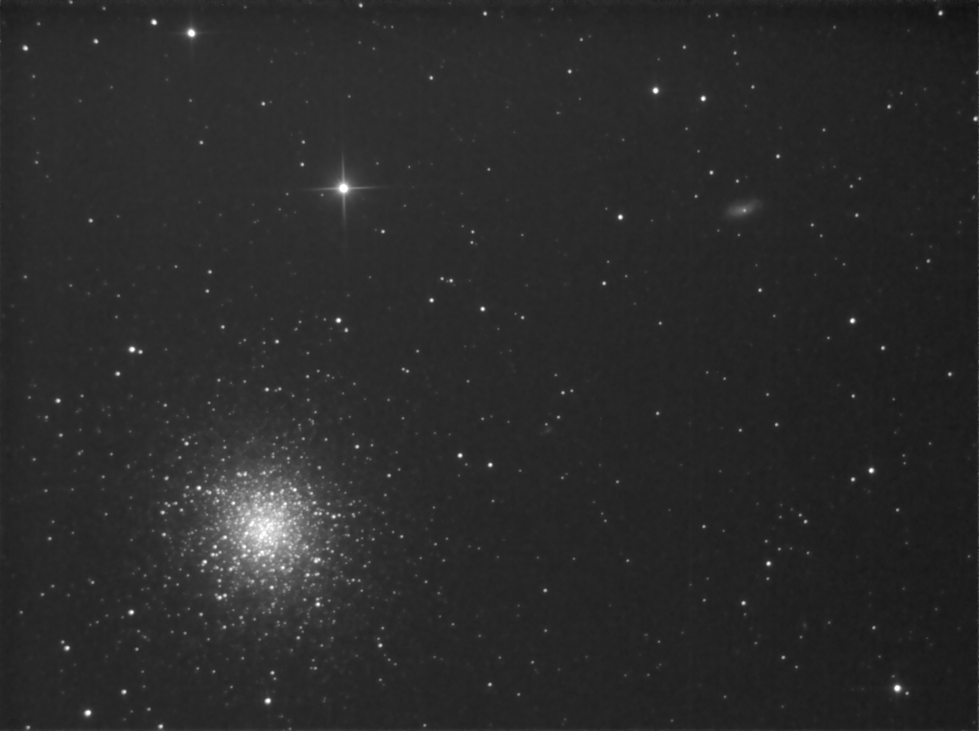

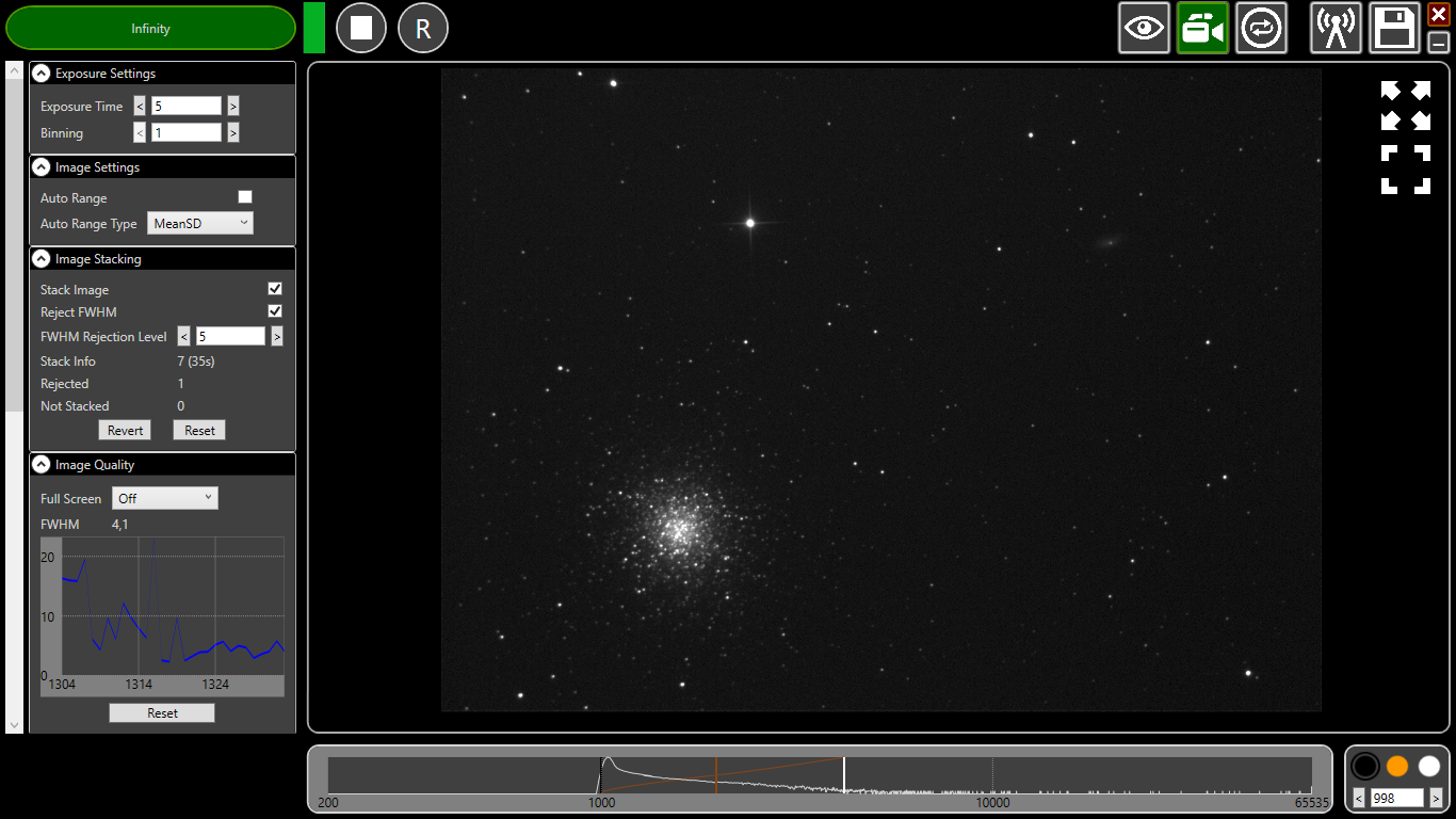

avec ma config actuelle (130/650 donc f/D 5 + Infinity mono) pour les amas bien brillants j'ai mis des temps de pose de 5 s mais j'ai aussi testé à une ou deux secondes (pas d'image en stock à cette durée).
exemple : brute d'empilement et photomoche© (via Startools)
