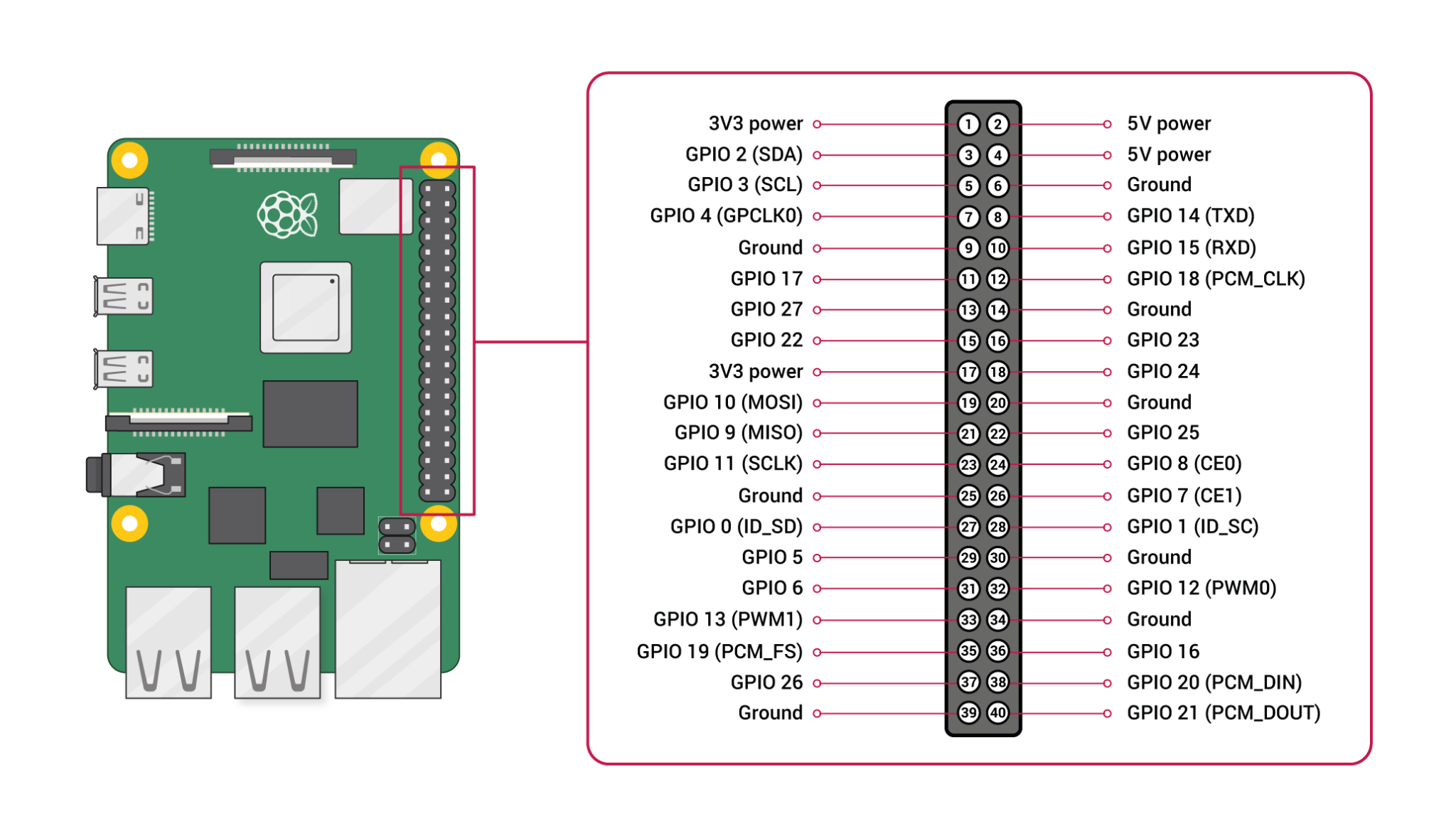

Pour éteindre ton rpi, tu dois lui demander depuis le système, comme dans Windows : menu -> éteindre (enfin, a peu près, je ne suis pas sur des mots utilisés. Ce sont peut-être des icones, je le fais toujours depuis la console perso...)
- kaelig
- Messages : 7633
STELLARMATE
Oui, je suis d'accord, mais vu que le matos peut-être connecté via EKOS au RPI, j'aurai espéré un bouton qui permet de s'assurer de
tout éteindre dans le bon ordre. Je me dis qu'il faudrait peut-être un petit script bat à lancer avant d'éteindre pour s'assurer que tout est déconnecté.
Une sorte de SAFE POWER OFF, peut-être passer par l'option halt (-h), à taper dans un terminal:
shutdown -h +0 ou now ou +30 (pour 30s)
Peut-être ajouter un alias dans le .bashrc (alias shutd='sudo shutdown -h +30')
@lordzurp As-tu essayé l'option shutdown -P pour arrêter les alims sur le RPI?

Il suffit d'utiliser la commande poweroff. Pas besoin de faire un alias.kaelig a écrit : ↑18 déc. 2020, 10:17Oui, je suis d'accord, mais vu que le matos peut-être connecté via EKOS au RPI, j'aurai espéré un bouton qui permet de s'assurer de

Ya déjà un truc de base dans le roi, sur le pin3 a passer à la masse
Plus d'infos ce soir

Pour le ventilateur, en effet, je trouve cela un peu bruyant (même si cela sera dans le jardin), je l'ai déconnecté du 5V et connecté au 3.3V
C'est moins efficace, mais quand le télescope sera dehors et de nuit, la température sera très basse, donc ca devrait passer.
Schéma de câblage du GPIO:
