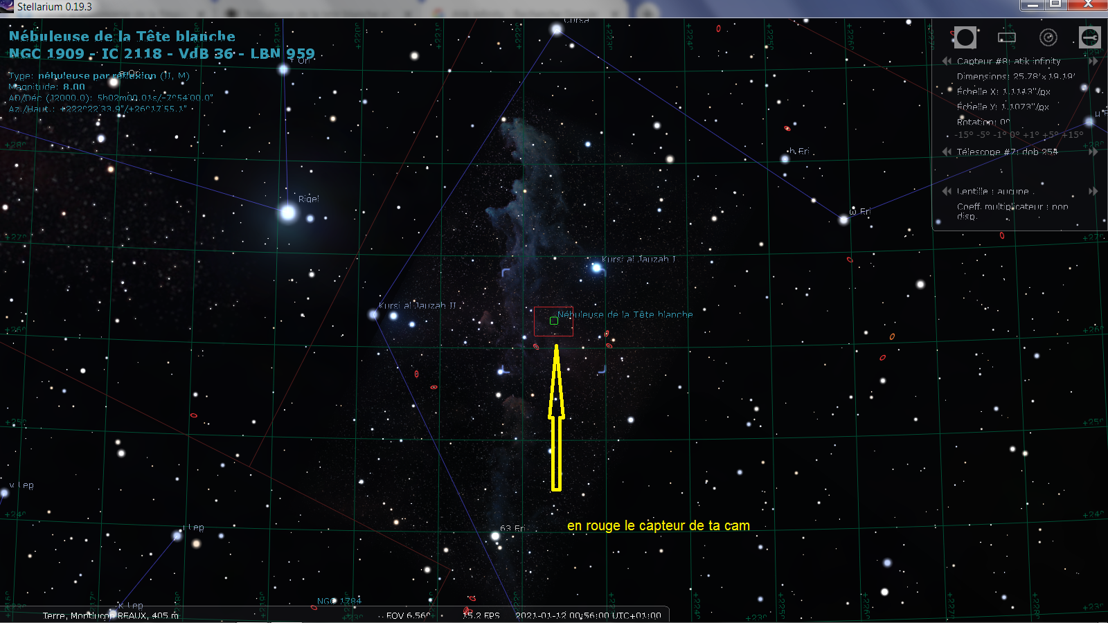

Ton champ est trop petit ,
la c"est la tète blanche , mais la rosette c'est pareil tu peux être dedans et ne pas la reconnaître ;)
Voila ce que donne ton scope et ta cam (si je ne me suis pas trompé )
Tu as aussi cet outil , qu il faut paramétrer
https://astronomy.tools/calculators/field_of_view/

Oui c'est exactement ça :-)
Du coup je devrai peut être allez voir un autre endroit sur cette nébuleuse avec la pollution lumineuse importante + faible champs peut etre que c'est normal que je ne trouve rien
Messages : 5042
Nébuleuse de la tete blanche et rosette! Impossible à avoir ....
Message par bemo47 » 13 janv. 2021, 12:36
disons que les nébuleuse avec ce capteur ça semble pas la bonne cible, les galaxies peut être ?
ou alors changer de caméra pour un capteur plus grand ?
