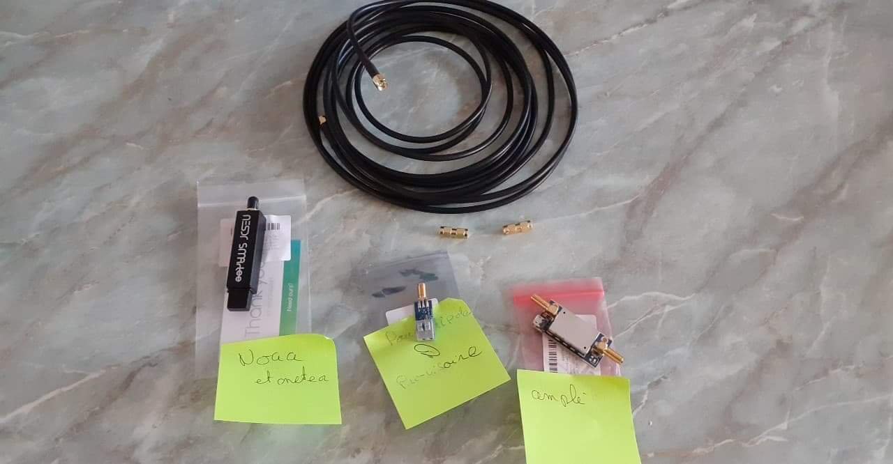

Le matos budget 110€ pour la partie réception chez les amazones.

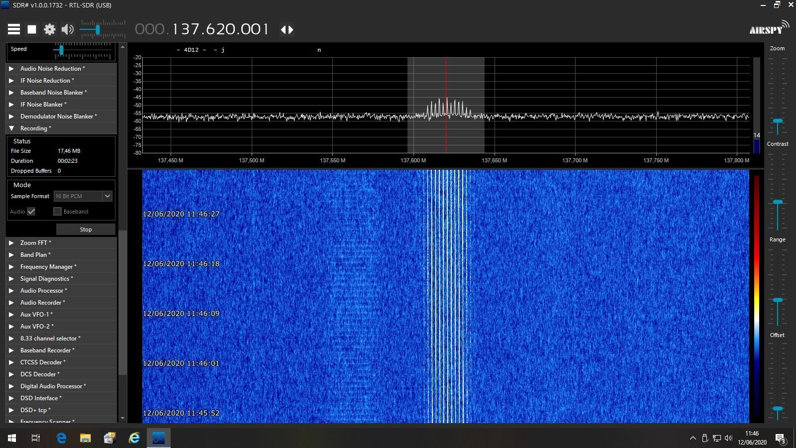

Installation du logiciel SDRSHARP grosso modo c'est ce qui doit nous servir à piloter la clef sdr
( JE PRECISE QUE JE N'Y CONNAIS RIEN EN LA MATIÈRE).
Pour tester le montage on dégage l'ampli NOAA et on va simplement chercher une banale fréquence radio FM.
Et voilà ça fonctionne , je dispose maintenant d'un super poste radio Fm pour 100 balles :think: :snooty: :D :closedeyes:

Je vois que ton post n'est pas fini. Mais j'ai quand même une question : tu reçois un signal bravo :clap:
Mais quid du décodage / demodulation (je ne sais pas comment le nommer). Ce signal il faut bien en faire qqch. Y a-t-il des programmes qui permettent de décoder ?

Oui oui là c'est façon radio satellites pour les nuls le décodage est prévu pour les prochains épisodes en partant de 0 cela représente beaucoup d'informations.

Le logiciel SDRSharp comporte tous les outils de démodulation; les images satellites sont ensuite décodées avec d'autres logiciels comme WxtoImg
