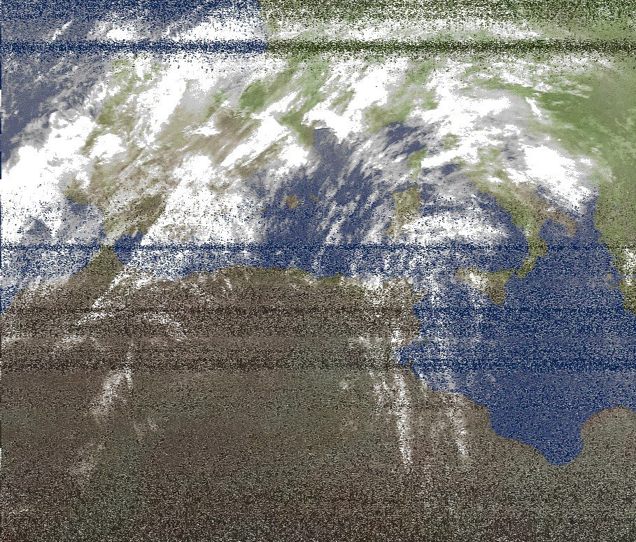

Tiens c'est bizarre le ciel se dégage :mrgreen: NOAA 19
un peu bruité sur l"Afrique en début de passage
